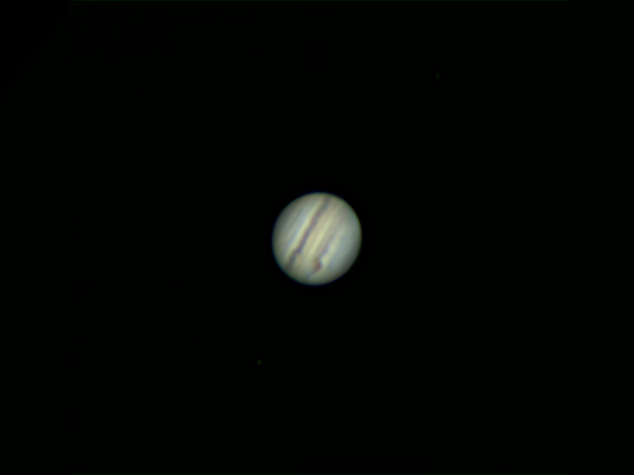

J'ai récemment débuté la photo planétaire avec une webcam (C270) et un dob 200. Je suis pas mécontent du résultat, mais j'aimerais faire un peu mieux, notamment au niveau de la taille des images. Actuellement j'utilise une barlow 2x (payé 7 balles sur aliexpress et qui m'a pas l'air si mauvaise), ce qui me donne 2400 de focale. Est ce que selon vous je pourrais augmenter encore ? Les calculs d'échantillonnage m'ont donné (il me semble) 3000 pour avoir un bon échantillonnage, mais qu'est ce qui se passe concrètement si je vais au dessus ?

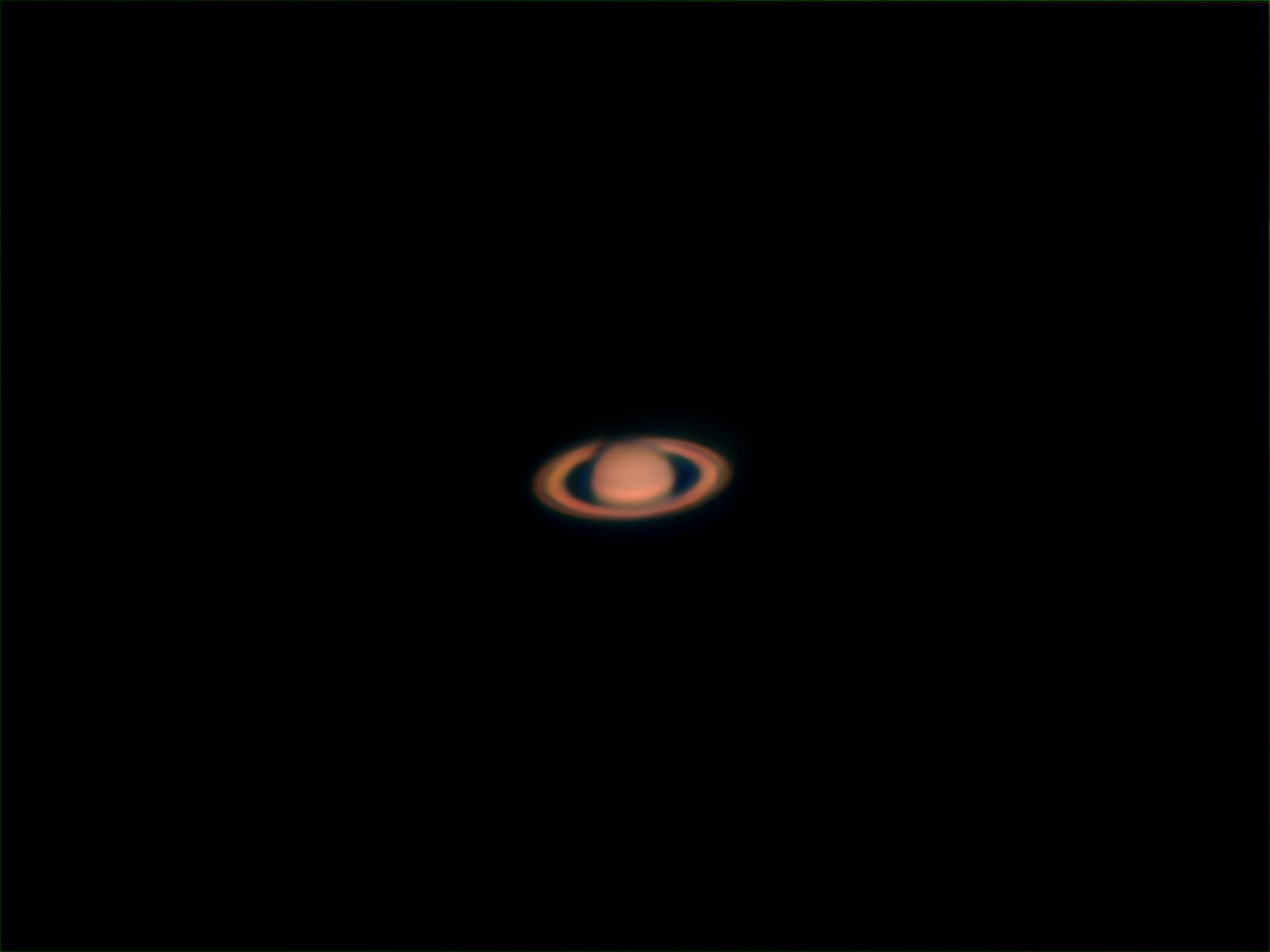

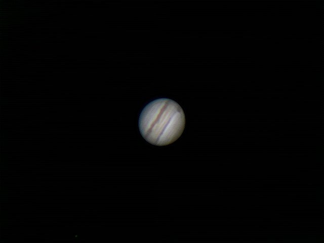

1158929507_juypiter1.jpg.6724ab46bb62b0eeb1abb6a0cff36479.jpg26767604_saturne1.5.jpg.25e7416119230e8b2062e71803822f0f.jpg1093535379_jupiter6.thumb.png.d227bcb5986863245148c9ab0d844430.png

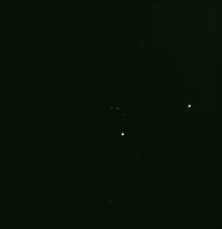

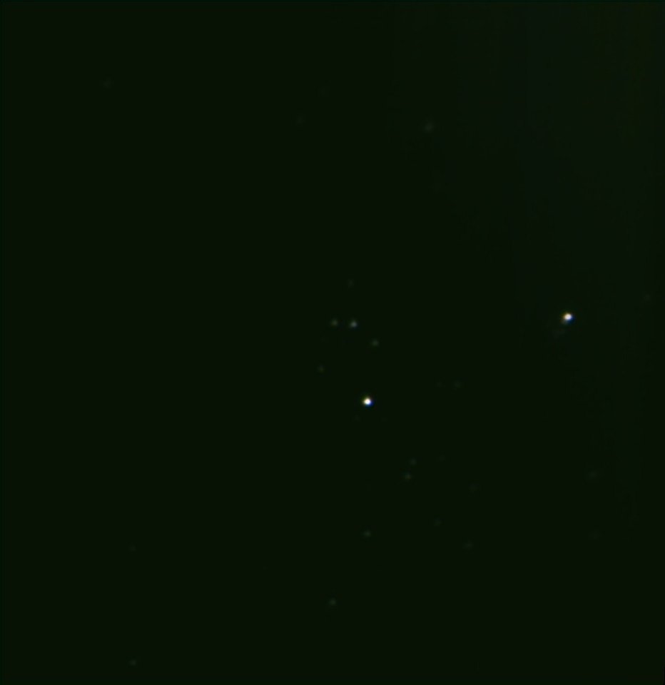

Aussi, en voyant qu'on voyait assez bien les satellites de jupiter quand l'expo était un peu élevée, je me suis dis que je pourrais tenter sur quelques étoiles et pourquoi pas certains objets brillants (quelques amas). J'ai testé sur Mizar et Albiréo pour commencer, et hier j'ai tenté de pointer vers le double amas de persé. J'arrivais pas à le trouver, donc j'ai posté le télescope a un endroit en attendant que des étoiles passent. A un moment j'ai eu un petit paquet d'étoiles, donc j'ai fais une capture, puis j'ai stacké les images avec autostakkert comme je le fait pour le planétaire.
Bon c'est nul, y a rien de très intéressant la dedans mais je le prends comme un début
J'aimerais savoir si techniquement c'est faisable d'obtenir quelques résultats sur des amas bien brillants. Les sujets que je trouve sur internet sont assez vieux maintenant et m'aident pas beaucoup.
 Niveau temps de pose je suis visiblement limité à 200ms (avec l'expo au max j'ai 5 fps), est ce qu'il y a moyen d'avoir des résultats avec ça où c'est trop peu ? Est ce que je dois faire des acquisition plus longues, puis en empilant les images les étoiles vont être plus brillantes ?
Sinon, est ce qu'un petit reflex d'occase à pas cher pourrait me le permettre ?

Tres bon a la 270 je dirais même excellent :1010:
tu peux monter jusqu'à 5x mais as tu le suivit ?
j'ai eu ca avec mon 200/1000 et la 5x et la qh et je traitai moins bien que maintenant

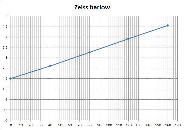

Vu que t'a une barlow chinoise elle doit fonctionner pas mal si tu augmente simplement le tirage et si tu peux monter a 4 x c'est un bon compromis et elles sera plus grosse et si t'as un bon seeing tu aura plus de details
J'avais vu ca pour la barlow, mais ca m'avait paru infaisable au vu de la longueur du tube allonge à utiliser. Mais je crois que je viens de comprendre que c'est des millimètres et pas des centimètres 😅 J'avais quand meme trouvé ce qu'il faut en tube, je vais tenter ca du coup !
Barlow_2
Pour le suivi je suis en manuel, je mets en pause l'acquisition quand la planète sort du champ, je recadre et je relance (les premières fois je coupais pas du coup je perdais pas mal d'images). Je pense avoir un peu de marge encore niveau grossissement, après c'est vrai que ça risque de devenir tendu (j'enregistre en 1280x720p quand je peux)
Elle est vraiment belle ta jupiter @Ptitlepan, j'aimerais bien atteindre un niveau au moins intermédiaire entre ma dernière et celle-ci, après j'imagine que ca va pas être facile cette année.

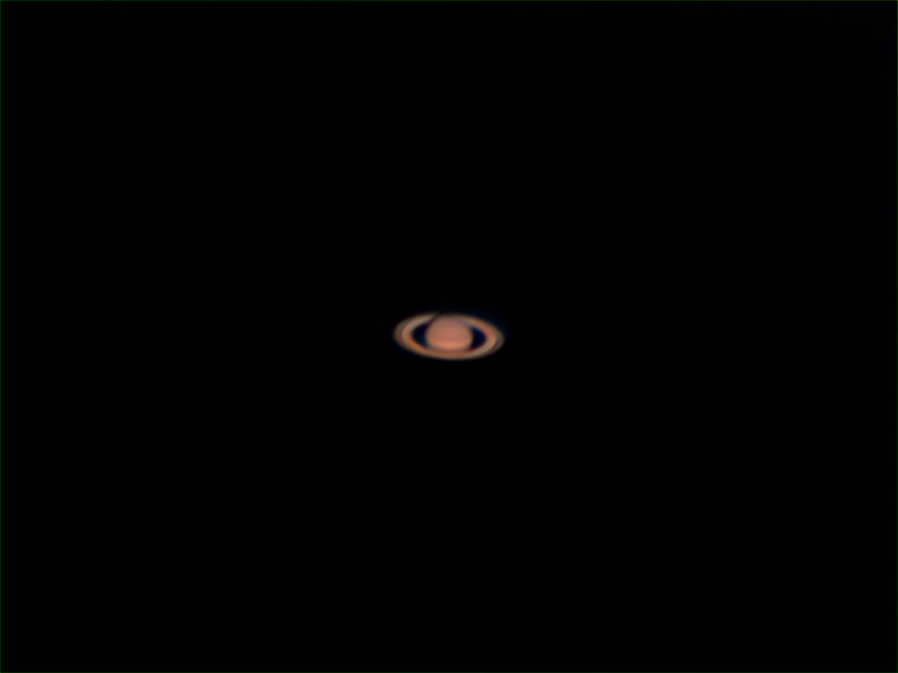

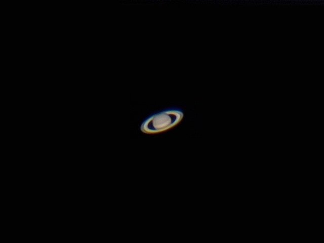

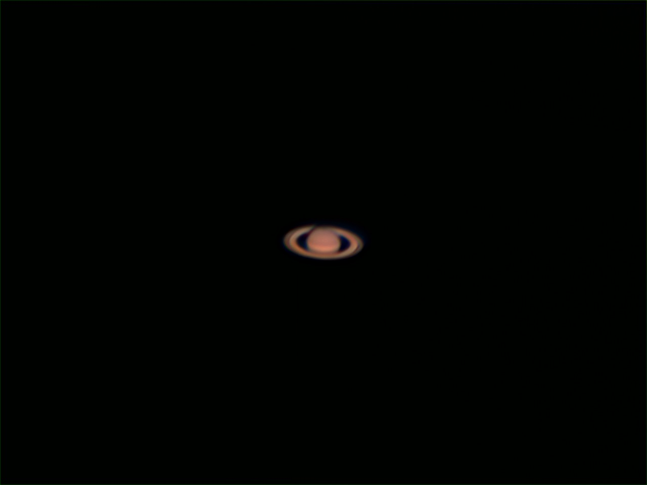

Nouvelle tentative hier soir, après un mois de pause. Ce coup ci avec un peu de tirage derrière. La collimation a été faite au laser pendant la nuit des étoiles, mais mon secondaire me semblait franchement pas centré donc j'ai remodifié les réglages avec juste un œilleton, après vérification sur une étoile ça me semblait pas trop trop mal mais je sais pas trop. Par contre je pense qu'il faudrait que je débride mon primaire.
Je suis un petit peu déçu du résultat quand même (pour la plus grosse), surtout l'espèce de bleu diffus dans les anneaux (devait y avoir qques nuages fins quand j'ai fait la capture)
Dans le même temps j'ai finalement commencé une table équatoriale (même si c'est encore jouable à la main le suivi devient un peu compliqué), on verra ce que ça donne. Si elle marche bien j'hésite à investir dans du matos un peu plus poussé (un reflex d'occasion ou alors une petite cam style copie de l'asi 120)
Sans tirage
Avec tirage (à peu près 7 cm)

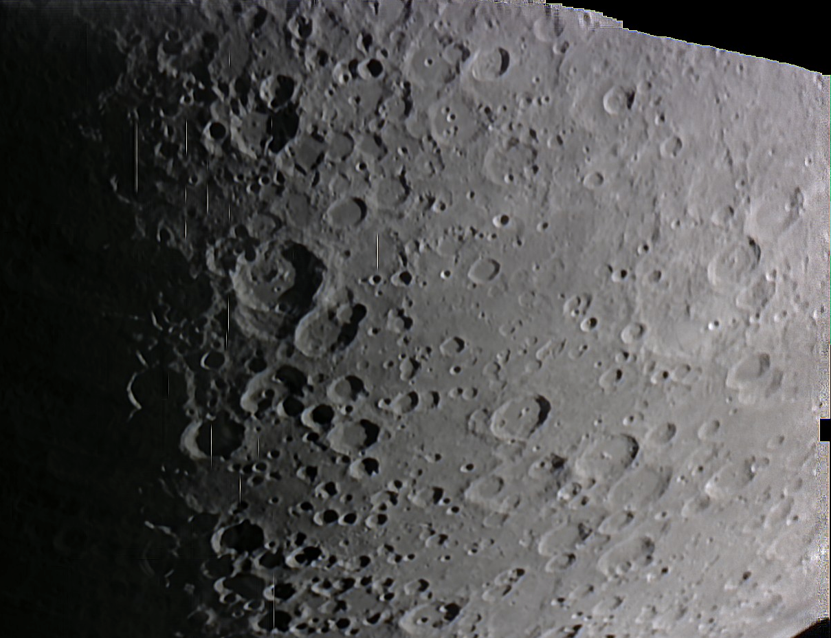

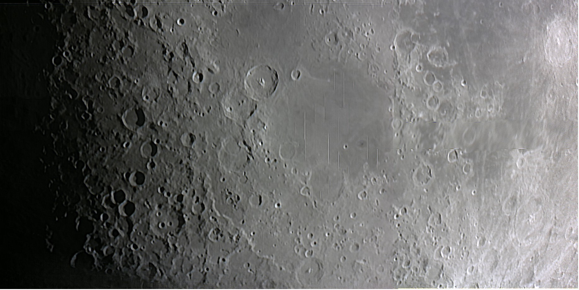

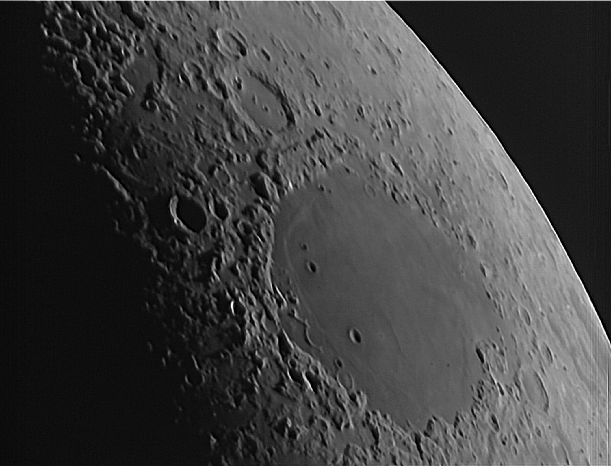

Et puis un petit peu de lunaire  histoire de
(dommage pour les artefacts)
Saturne n'est pas trop mal mais il faut calibrer les couches couleurs.
Pour le liseré bleu, c'est normal, c'est la dispersion atmosphérique.
Pour la lune, là, il y a un problème de registration.
