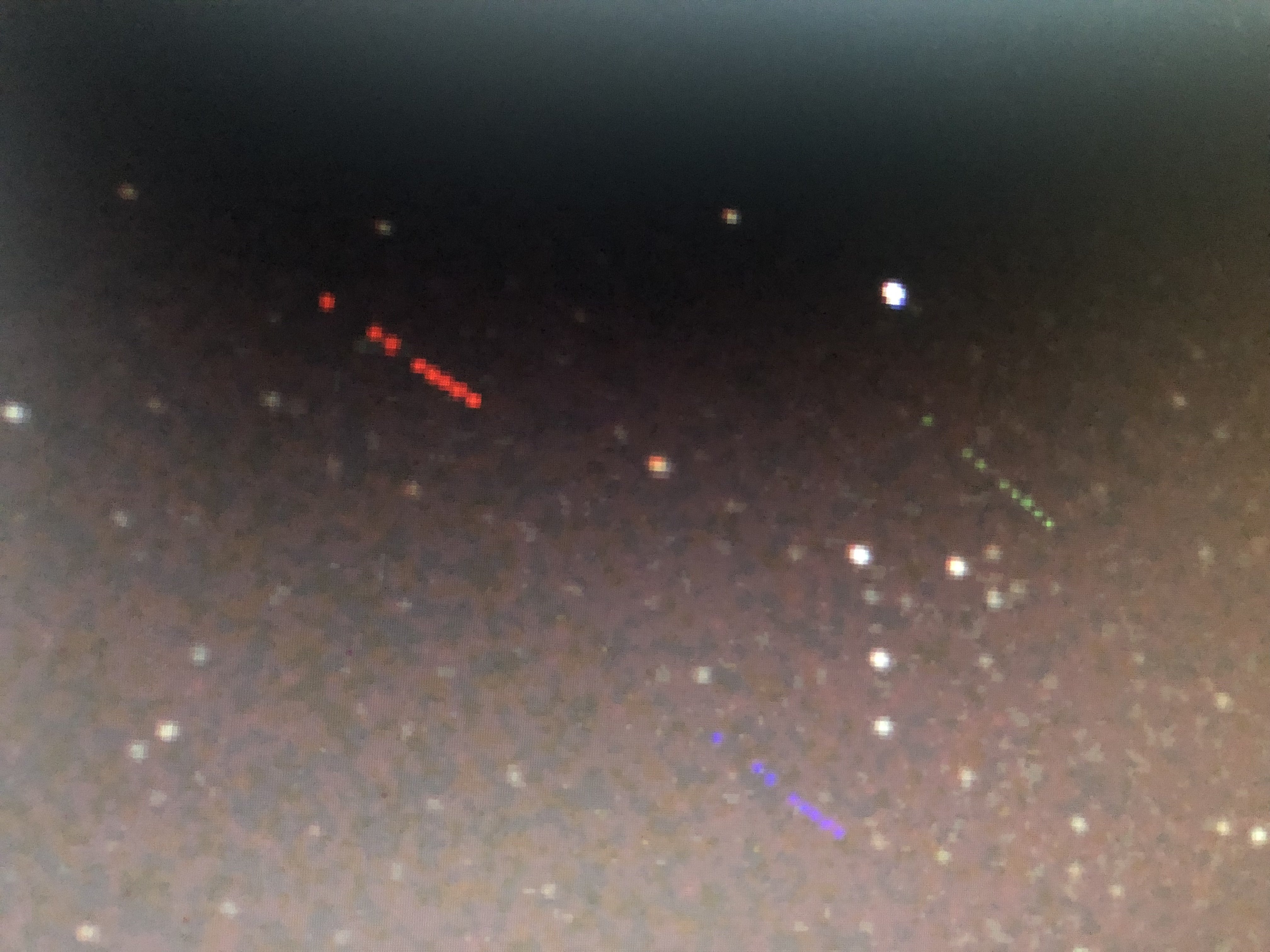

je débute dans l astro photo et j ai commencé par la Voie lactée ...
mon materiel n est franchement pas terrible (canon eos 350d et objectif 18 55)
j ai essayé de prendre plusieurs clichés afin de les empiler pour essayer de faire apparaître la Voie lactée avec deepskystacker mais après empilement j ai énormément de points lumineux rouge bleu et vert comme sur la photo , quelqu un pourrait me dire pourquoi svp ?
Salut
Ce sont des pixels chaud de ton capteur
D'ou l'utilité de faire des darks (photo au même temps d'exposition et ISO que les brutes mais avec le capuchon)
