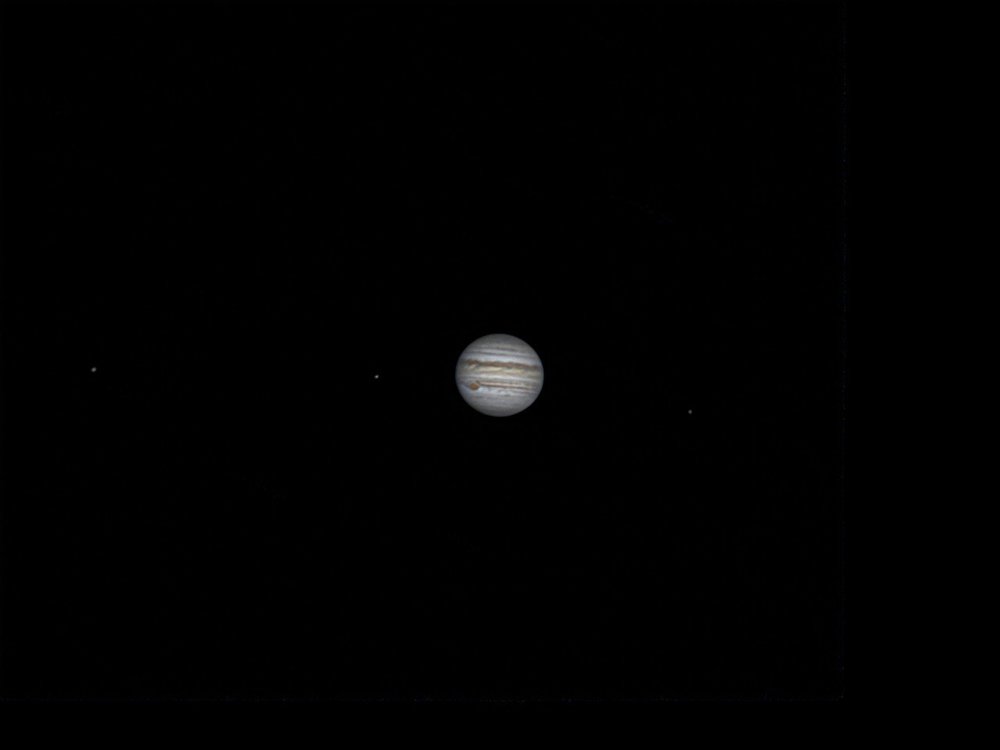

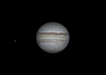

Tout d'abord, le 07/07, 2 prises de Jupiter (2min) au C8 (orange, monture d'origine) +ADC+T7C, faite à quelques minutes d'intervalle.
C'est un essai pour une animation...(sans dérot)
Et en plus elle bouge!!!
Avec un champ plus large pour la photo de famille.
Toujours C8 +ADC+T7C sans dérot (j'ai un faible pour celle ci, 😍)

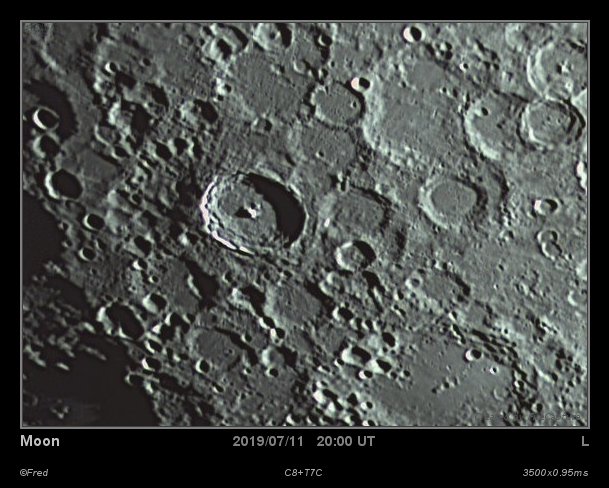

Le 11/07, une Lune rapide.
Avec cette fois une présentation à la Ryo (merci 👍)

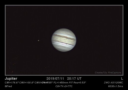

Puis une autre Juju

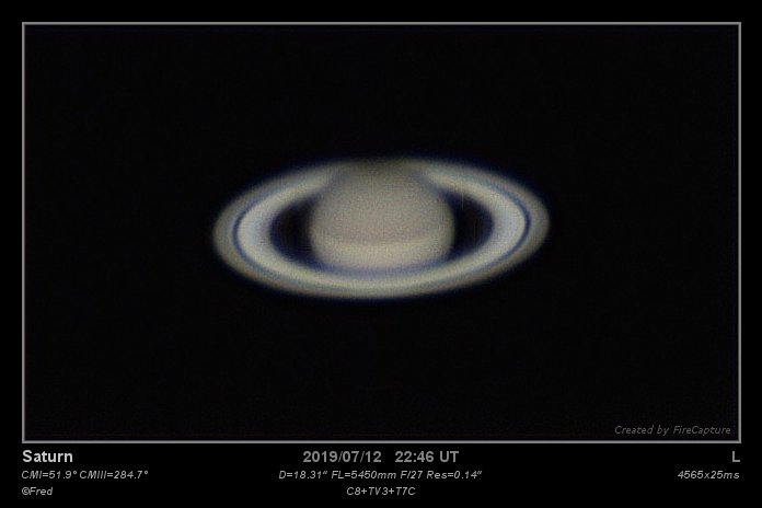

Saturne C8+Televuex3+T7C (X3, c'est peut être un peu too much, mais je n'avais rien d'autre sous la main...).
Pas d'ADC ce soir là...

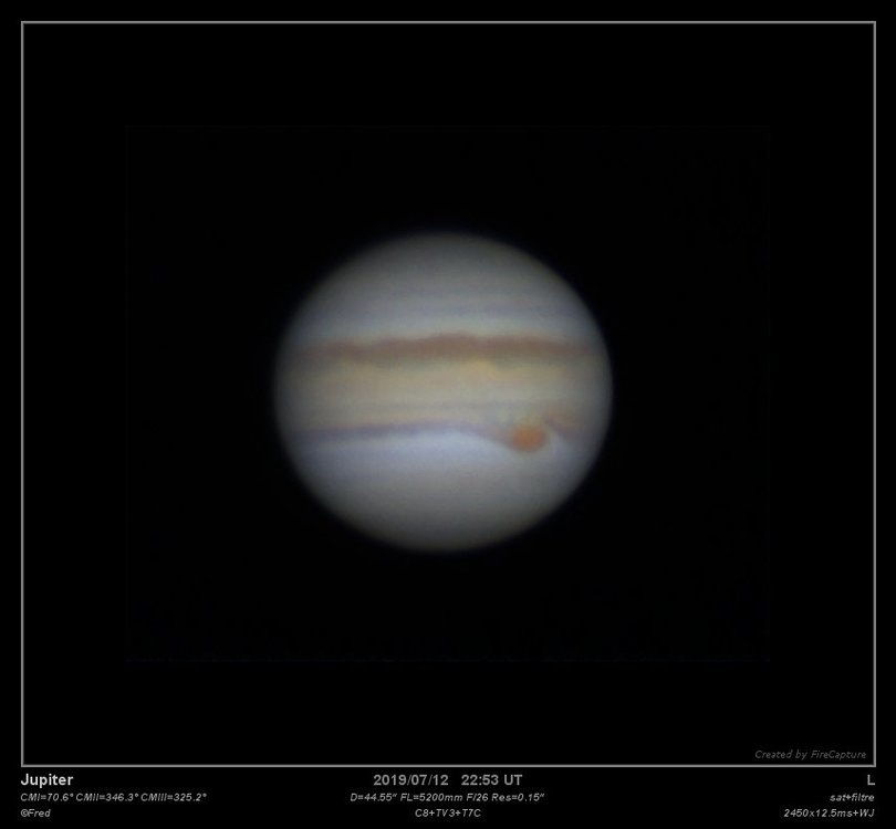

Et Jupiter dans les mêmes conditions.
Cette image est "dérotée", mais ne ne maitrise pas tout à fait WJ. Là aussi, le x3.... bof

Chani11: j'avais essayer de ne pas trop pousser pour ne pas cramer les bords du cratère pourtant. Peut être sur la luminosité, je vais essayer.
Ryo, j'ai repris la Jupiter au x3 (AS3, WJ, re-AS3, RegS, puis Siril pour la sat+filtre.
Voici une version, un peu moins fade peut être, la GTR et les bandes, sont plus colorées.

Jolie série ! J'aime beaucoup le plan large de la 3ème très réussi.
Souvent certains se demandent quel est la différence entre l'utilisation ou non d'un ADC, là c'est flagrant. Sur l'image de Saturne on voit que la division de Cassini se dégrade, cela peut provenir aussi de la turbulence mais ça ressemble pourtant bien à mes tests d'il y a quelque temps. C'est vrai qu'avec l'altitude de nos planètes actuelles l'ADC n'est plus une option, il devient indispensable !
Merci Wilexel.
Tu apportes la preuve par l'image pour l'ADC, et il n'y a pas photo, si on peut dire!!!
Pour ma Saturne, non, je ne l'ai pas dérotée. Sur Jupiter OK, mais je ne pensais pas que c'était nécessaire sur Saturne aussi.🙄
Fred
Il y a 10 heures, Batbihirulau a dit :
Ce qui me fait te poser cette question ce sont les 2 artéfacts de chaque côté du globe, les 2 traits verticaux sur la partie haute de l'anneau ! On dirait un problème de registration, pourtant c'est rare avec AS!3 ! Peut être essayer avec des AP plus gros ou alors un "noise robust" plus gros également, (surtout sur les matrices de bayer !)
En effet Wilexpel, je n'avais pas fait attention à ce défaut.
J'ai d'abord fait un passage par Pipp, puis AS3.
Après quelques recherches, c'est un problème qui a déjà été soulevé, ici ou ailleurs, je comprends mieux ton œil aguerri.
Je vais faire des tests, avec les AP.
Je ne vois que ça maintenant 🤮
