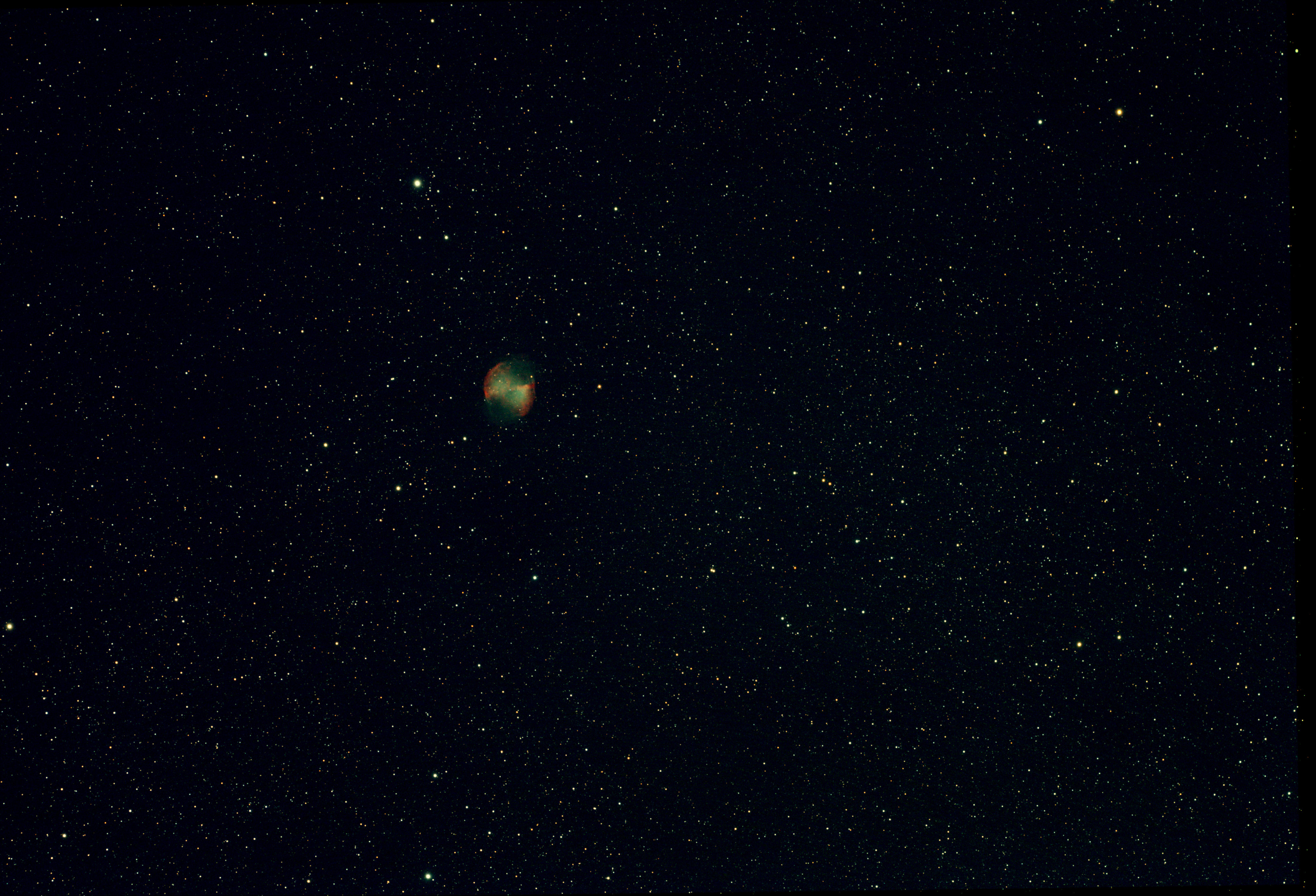

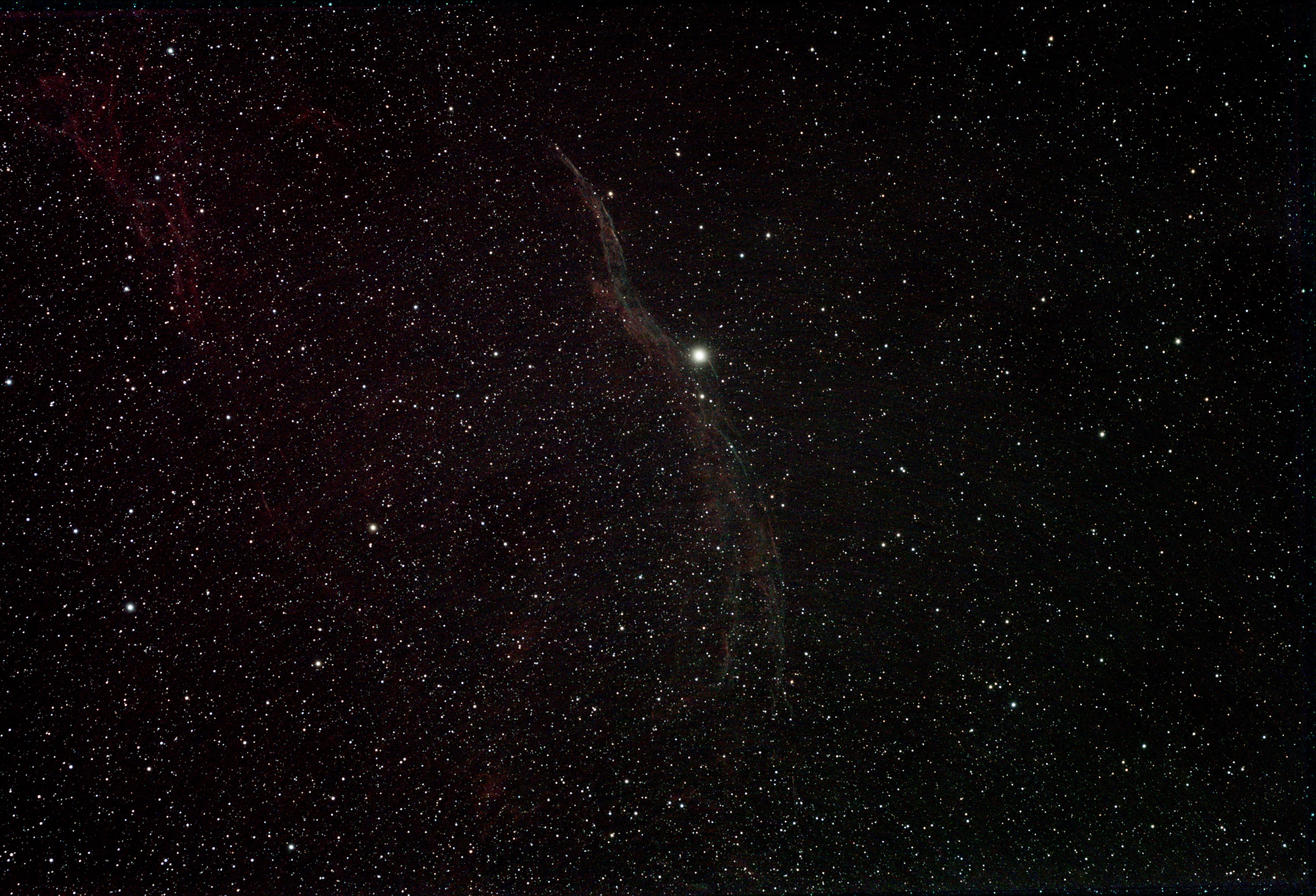

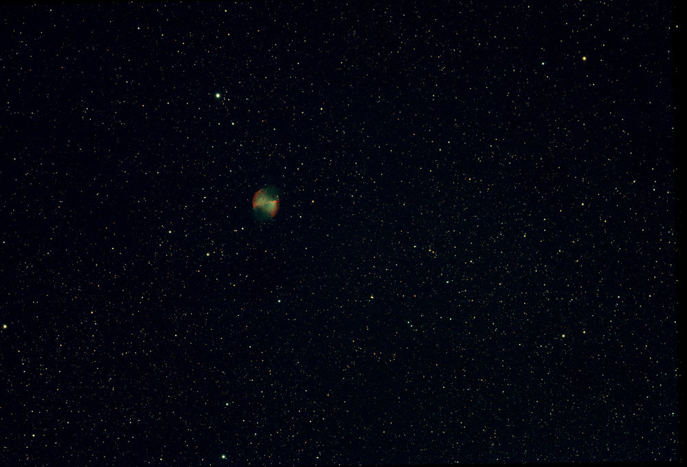

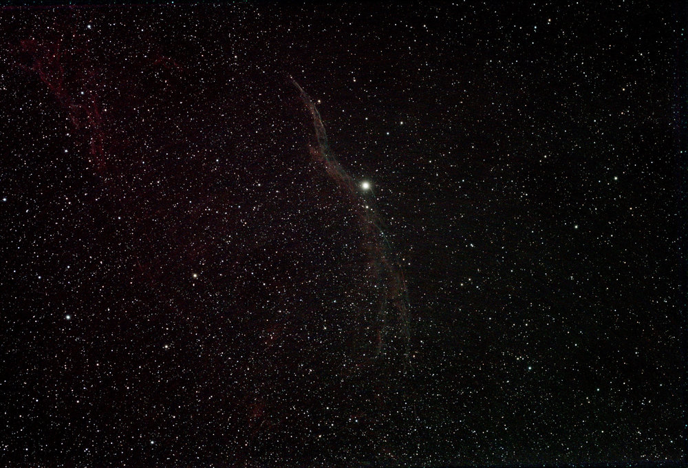

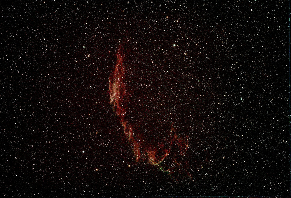

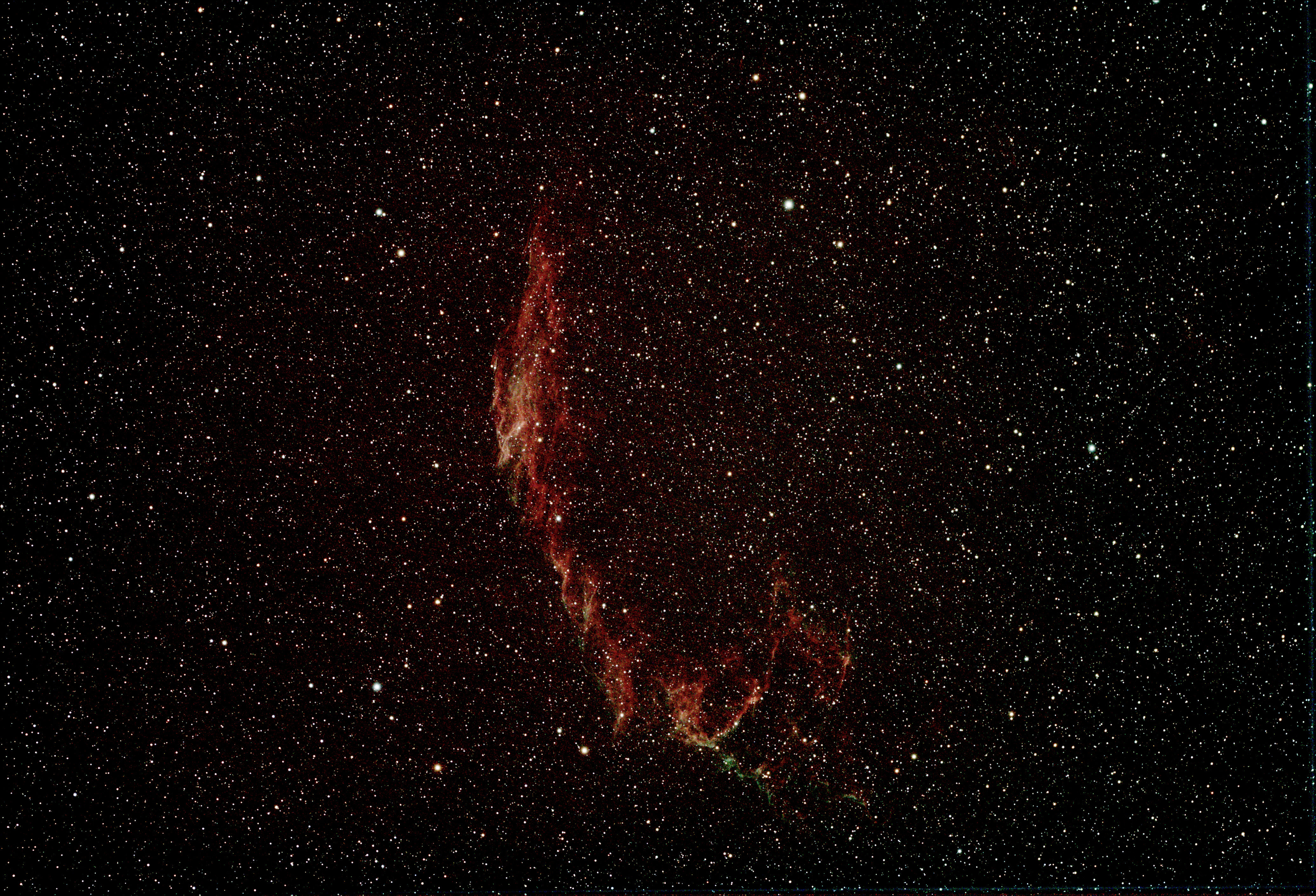

Ci-dessous mes premières observations avec un fond bien noir pour cacher un impact (assez gros) sur le filtre…
Environ 200 à 300 frames de 2s. j’ai passé beaucoup de temps à bidouiller les paramètres dans sharpcap pendant le stack !

De manière générale, en tout cas pour débuter, tu vas régler une fois pour toutes les contrôles caméra (pose, gain, balance des blancs, black level ou offset...) avant de commencer ton stack. Dans Image Control, tu peux tout laisser à la valeur par défaut (chez moi c'est le gamma,  le contraste, la balance des blancs qui sont réglables, et c'est tout). A part éventuellement désactiver la balance automatique des blancs, il n'y a rien à faire dans ce panneau.
Pour faire une bonne balance des couleurs, tu vas jouer sur les 3 sliders RVB disponibles juste à droite de "grand" histogramme (celui de la fonction stacking) tout en regardant le mini-histogramme de droite (nommé "Display Histogram"). Tu y verras quatre courbes, une par couleur RVB, et une blanche. Elles forment généralement une bosse plus ou moins pointue (kurtosis, pour les spécialistes :) ).
Dans ton cas, tu auras certainement des bosses RVB dont les maximums ne sont pas alignés (disons le bleu trop à gauche par rapport aux deux autres, ou un excès de vert. Ta première image montre des étoiles vertes par exemple).
Tu vas alors chercher à aligner les bosses avec les sliders RVB du grand histogramme. Petit truc, tu peux régler finement ces sliders en cliquant en-dehors de la poignée, ce qui les fait bouger avec un pas unitaire.
Généralement ça suffit pour récupérer une bonne balance des blancs. La fonction de balance automatique de Sharpcap (bouton "éclair") est souvent aux fraises, ne pas l'utiliser.
A part ça ce sont déjà de bien belles images que tu sors avec ton setup !
superbe, mais tu peux aussi allonger un peu les poses, moije fais des 30 sec avec une ASI1600MC, mais déjà faire des poses de 7 sec ou 10 sec ce serait peut etre pas mal... en tous cas ce sont des résultats superbes
