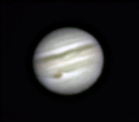

 Pour Jupiter, ça confirme ce que je pensais, au niveau du méridien, c'est impossible, une turbu d'enfer depuis quatre jour. C'est pareil pour Saturne quand il passe dans ce secteur, mais lui au moins, je peux l'avoir dès son lever. De toute façon, c'était moins bon que le 11.
Je vous montre tout de même l’horreur de Juju. Si il n'y a pas un changement radical de la météo, ce sera une année sans pour elle...
J'ai volontairement poussé pas mal le traitement, de toute façon, y'a rien à voir...

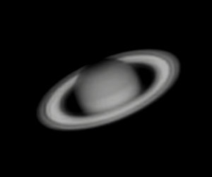

Puis Saturne, mieux que Juju, mais mois bien que le 11, en IR :

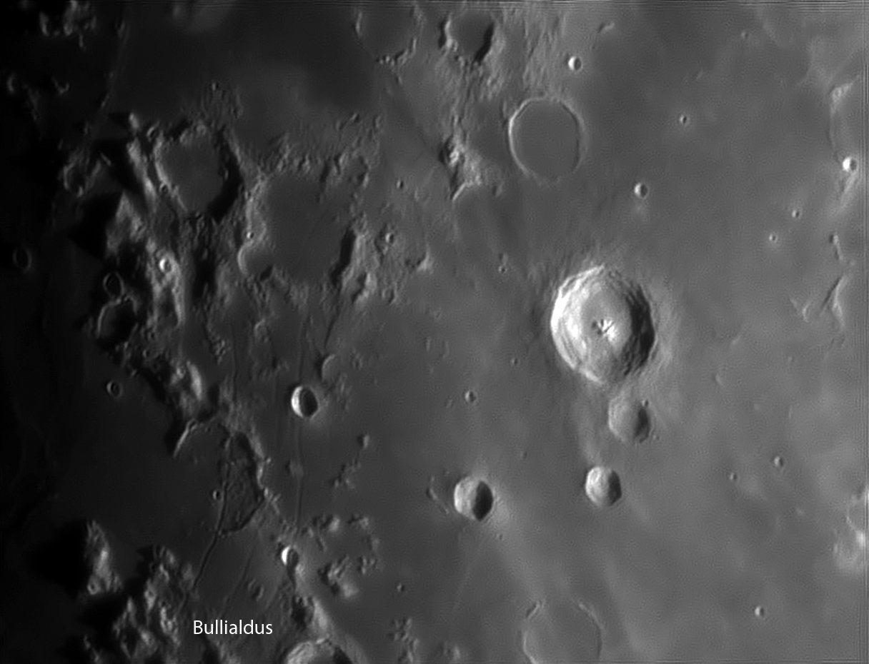

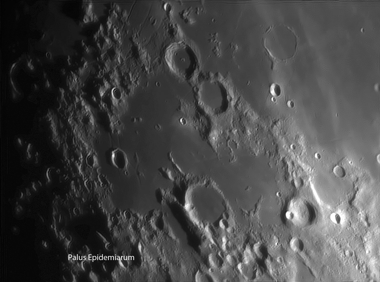

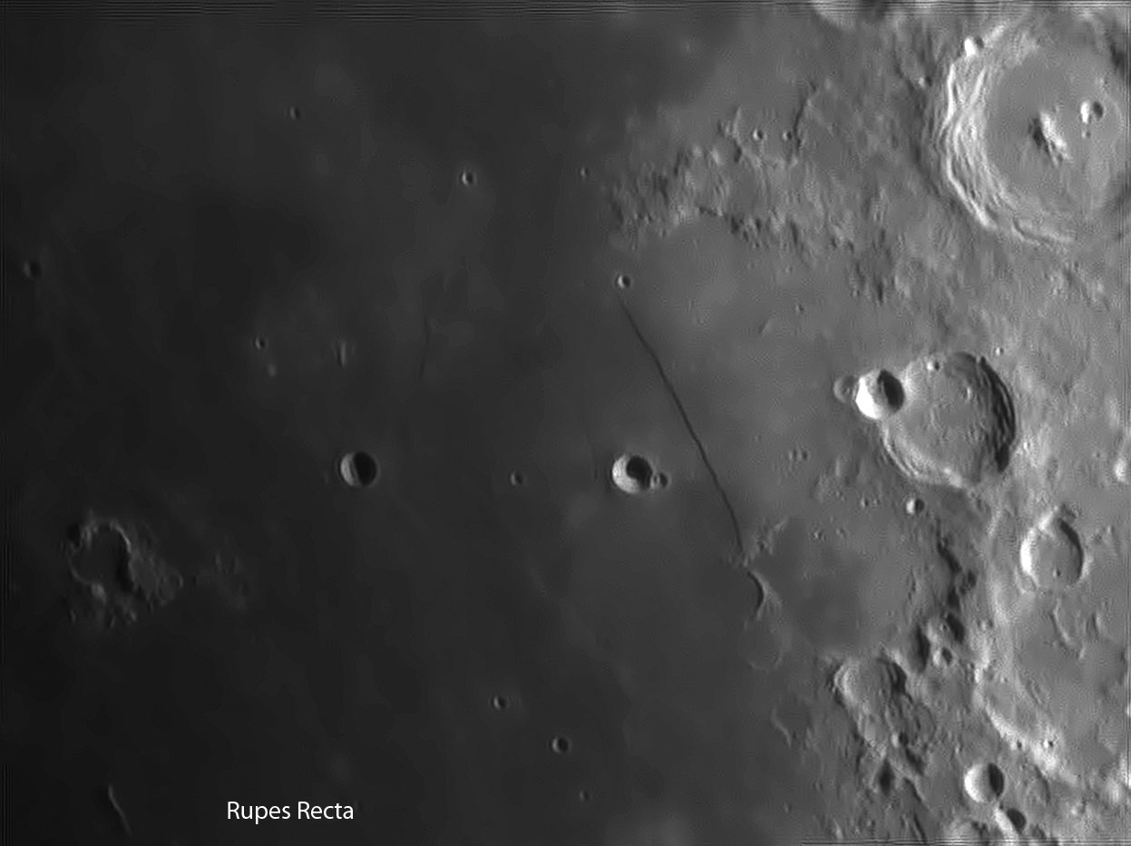

Et un peu de lune qui tire mieux sont épingle du jeu, mais ce sera mieux en hiver :
Avec un nom pareil, ça doit grouiller de moustiques. (Palus Culiciarum, pour ceux qui ont fait du latin :D )
1574935458_Bullialdus12-07-2019IRT200barlow.thumb.jpg.da046e3d0836231ccc305739278b9c0b.jpg
493303378_AlphonsusArzachel11-07-2019T200barlow27x224cIR.thumb.jpg.e3910df06baf59e1e60f3660b77cc3c6.jpg

1525580012_Murdroit11-07-2019T200barlow27x224cIR.thumb.jpg.7f12920a66c08dce262e9569c14589d1.jpg
J'adore ce mur droit :)

Salut JM,
Effectivement, c'est un carnage pour jupiter, ce n'est vraiment pas la saison.

Saturne est très sympa.

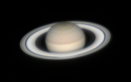

Bravo Jean marc de bien beaux plan et une saturne sympa juju en effet a morflé mais comme tu as trouver la principale raison ;)
La en ce moment il y a du jet et ca doit pas beaucoup aidée
Pour Saturne essaye ma méthode quand c'est pas top top mais que tu vois quand même la division meme si elle ne semble pas entière
Tu fais trois ser de 300 s le but est d'engranger dans ce temps le max d'images donc gain pour la 224 a 370 et tu règle l'expo au plus bas apres avoir fais la map a 40/100 de l'hysto ca passe
Hier suis même tomber plus bas
Shutter=14.25ms
Limit=300 Secondes
Histogramm=34%
Gain=380 (63%
2019-07-12-2301_3-L.txt
 et hop même pas peur
Salut Sauveur,
Superbe ta Saturne au vu du ser qui ressemble aux miens !
Je n'ai jamais osé pousser jusqu'à 300s. En principe 150 et comme en plus la cam est en usb2, ça fait pas beaucoup d'images (+/- 40/s)
Tu rassembles tes 3 ser ? Si oui comment sous AS3 ? Pourquoi pas un seul ser de 1500s ?
Pour l'expo, je fais comme toi pour diminuer un max le temps de pose unitaire. C'est plus long en IR, mais en RVB, même avec IR cut, c'est le massacre.
Un grand merci pour tes conseils :)

Tu trouves que la Lune est un massacre aussi ? Ok, c'est pas très piqué, mais à côté de Jupiter et même Saturne, je ne la trouve pas si horrible.
De toute façon, pour la Lune, j'attendrai l'hiver...
Salut Jm pour moi non je pense que tu pouvais tirée un poil plus (il faut essayer une deconvolution avant ) :)

Oui JM il faut beaucoup d'images quand c'est moyen et faire une selection severe dans asi 3 des trois ser que tu dérote dans wj apres ( par contre a l'inverse de juju le gabarie est a placer manuellement
quand c'estt stable je remonte l'expo
