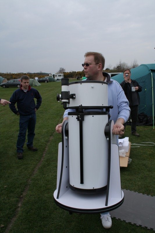

Un flextube 300 c'est énorme par contre, seul le tube se rétracte et au final tu as un telescope aussi gros et encombrant qu'un tube plein mais avec un tube un peu plus court (la base est enorme).
Dommage que tu fasses une fixation sur le goto car pour moi au contraire je trouve qu'il est important au départ d'apprendre à se repérer dans le ciel et savoir trouver ses objets par soit même, la réussite en sera doublement plus jouissive et une fois que tu as pris le coup tu trouves rapidement ce que tu veux.
Le goto a tendance à te faire tomber dans la facilité, tu vas chercher 5min et tu vas allumer ton  goto et au final tu ne sauras jamais véritablement te repérer. Ce n'est que mon ressenti personnel.

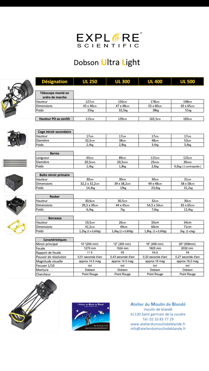

Si tu mets le goto de côté, le Explore scientific est très compacte et le meade lightbridge plus aussi car la base se démonte intégralement (vendu uniquement par astroshop dès le mois d'août, n'en déplaise aux personnes anti astroshop). Ca vaut surtout pour du 300mm car le 250 reste encore pas trop encombrant meme en tube plein mais le 300 ça commence à être un beau bébé.
Pour le suivi ça se fait très bien avec un dobson même pour un total novice et les objets restent quand même un certain temps dans le champs surtout si tu investis dans des oculaires 82° voir 100° si tu en as les moyens.
Édit : sur les flextube il n'y a pas de microfocuser ni de ventilateur et c'est un serrurier a 3 Barres, quand tu mets une jupe ça a tendance à diaphragmer l'ouverture.
