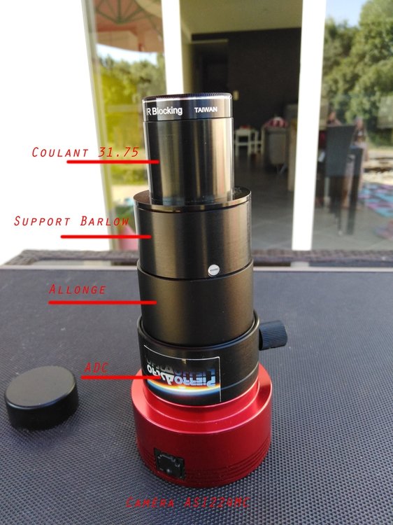

Quand tout ceci est respecté il faut réaliser sa chaine optique et voici donc ma solution pour avoir une barlow au plus proche de l'ADC:
Attention sur cette image il manque l'allonge de 40-50mm entre l'ADC et la Caméra!!

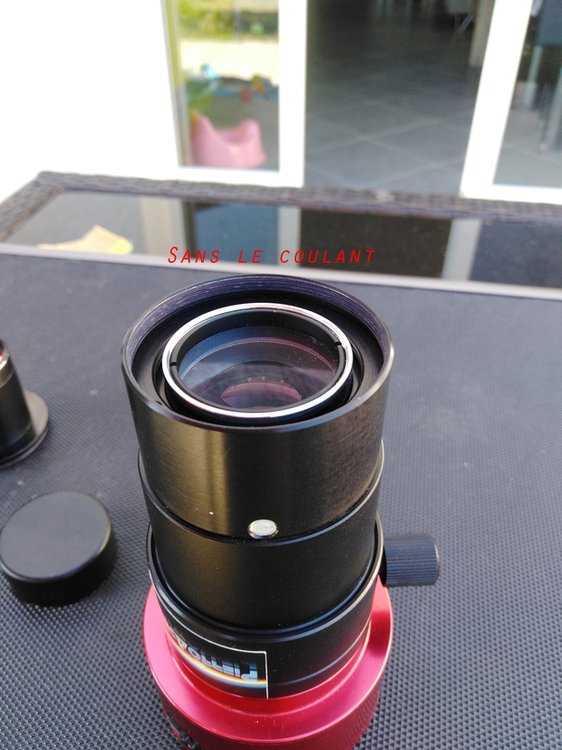

Ici une vue de la barlow dans son logement après avoir retiré le coulant 31.75:

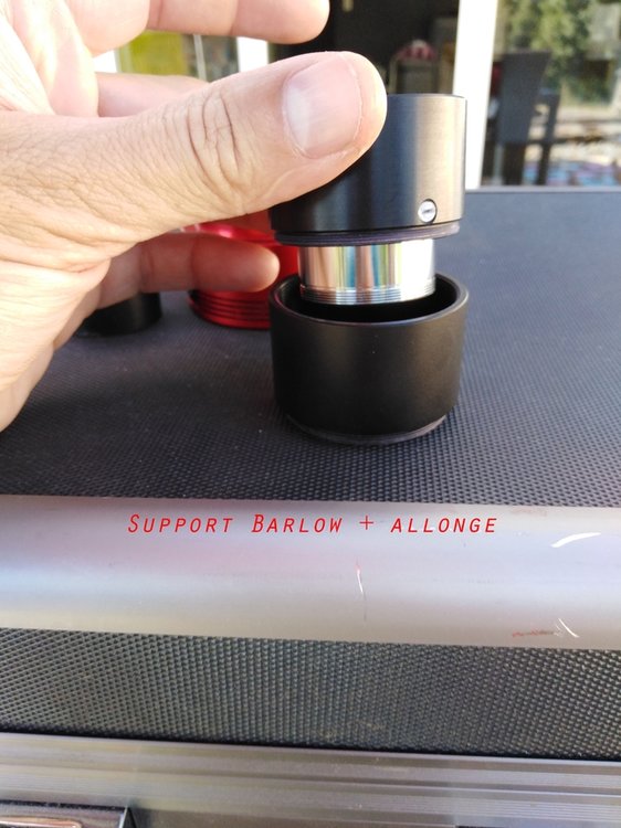

Ici une vue de la barlow dans le logement avec la bague allonge, cette bague permet de fixer le support barlow à l'ADC car la barlow comme vous le  voyez dépasse du support.

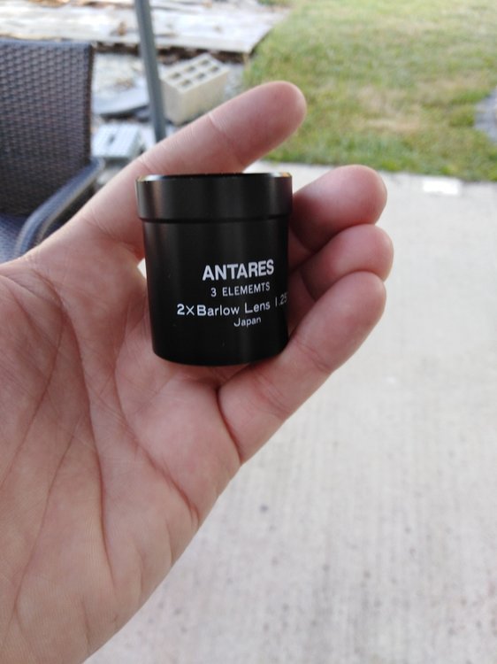

Le filetage de la barlow ne se visse pas je ne sais pas quel type de filetage c'est!! Le mieux serai en fait une bague d'adaptation filetage barlow ver filetage M42 qui permettrai de fixer directement la barlow sur l'ADC .... Si quelqu'un connait je suis preneur!!!
La Bague allonge est encore un peu grande j'en ai commander des plus petites !
Au final on gagne cette distance de tirage qui permet d'être moins sur échantillonné avec le C11:

Concernant le filetage de ta barlow, dis nous quel est le modèle exact de barlow, (un lien?) ça aidera à répondre ;)
