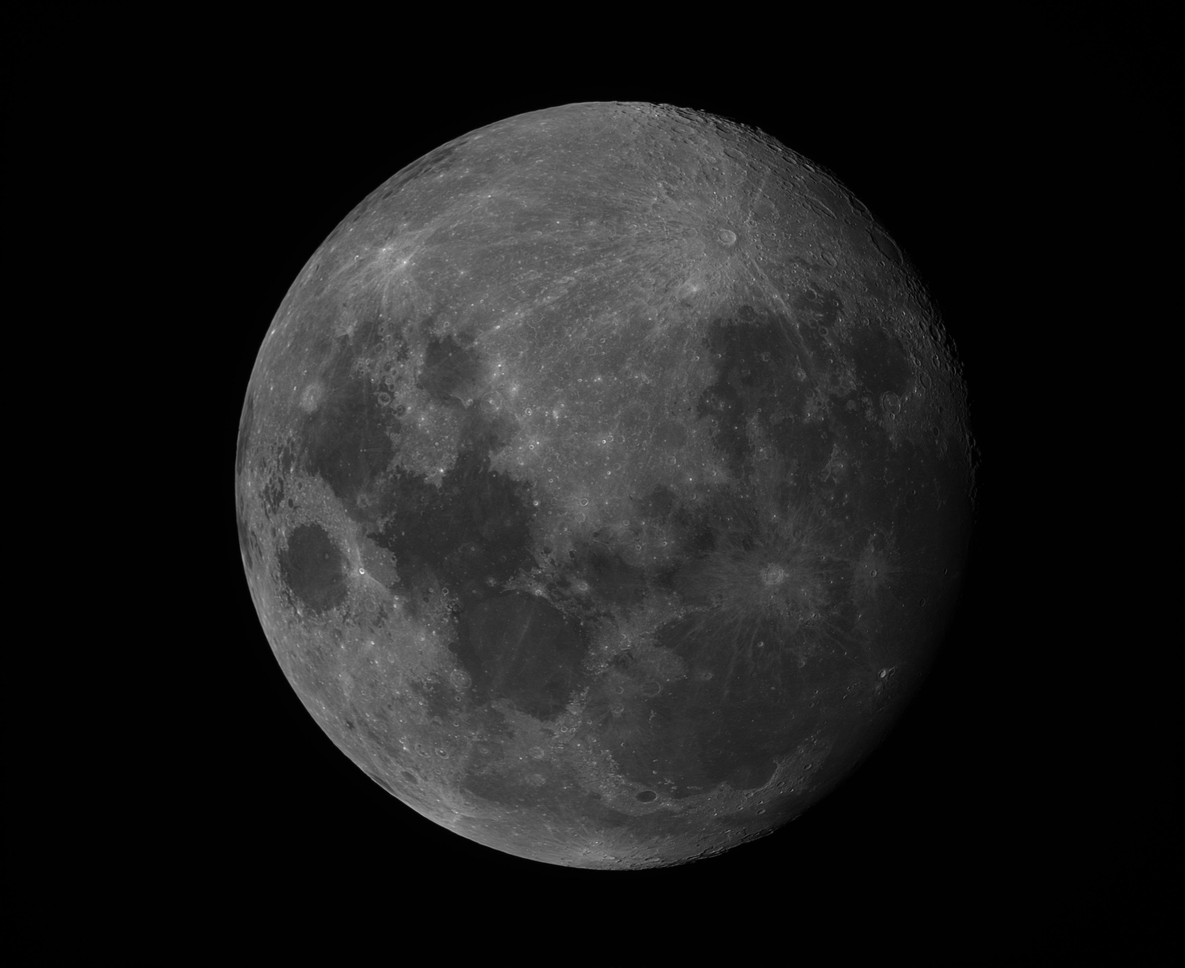

bonjour ,
je viens de prendre ma première photo de la lune  avec une astrotech 106LE et une ASI 1600 mm pro.
je ne suis pas totalement satisfait de cette photo car le vent était présent et je n'étais pas au bon échantillonnage.
voila les donnes de capture avec FireCapture v2.6
Camera=ZWO ASI1600MM Pro
Filter=L
Profile=Moon
Filename=Moon_001946.ser
Date=140719
Start=001851.626
Mid=001946.657
End=002041.688
Start(UT)=221851.626
Mid(UT)=221946.657
End(UT)=222041.688
Duration=110.062s
Date_format=ddMMyy
Time_format=HHmmss
LT=UT +1h
Frames captured=999
File type=SER
Binning=no
ROI=4656x3520
ROI(Offset)=0x0
FPS (avg.)=9
Shutter=1.022ms
Gain=139 (23%)
HardwareBin=off
FixPattern=-2 (off)
SoftwareGain=10 (off)
Brightness=10 (off)
mais ma question n'est pas là
ce qui me chagrine , c'est de trouver le contraste et la luminosité un peu brutale
je suis passé pour autostakkert pour l'empilement et j'ai fait un traitement par registax 6 pour les ondelettes
ai je loupé une étape car je ne maitrise pas totalement ces logiciels ou dois je utiliser un autre traitement ?
merci d'avance pour vos conseils
Modifié par aubriot
Sauf si c'était ce cadrage que tu voulais obtenir, il aurait mieux valu fenêtrer sur la Lune pour augmenter le fps. 9 fps c'est peu... Avec de la turbu, un filtre rouge aurait été mieux que le filtre L, ça l’atténue.
Tu étais à combien sur ton histogramme ? Je me mets vers 60 à 70 % pour ne pas saturer les hautes lumières tout en ne montant pas trop le gain pour éviter le bruit. Il y a un compromis à trouver.
Un stack en drizzle 1,5X aurait probablement amélioré les détails ce qui t'aurait évité de trop tirer sur les ondelettes pour les faire ressortir. Ça se voit au limbe qui est blanc et évidemment sur le bord des cratères qui sont également cramés. En tous cas tu peux essayer pour voir :)
Personnellement, j'y vais mollo sur les ondelettes avec Registax pour augmenter les détails ensuite avec un logiciel de traitement d'images genre PS ou Gimp. C'est de toutes façons un passage obligé pour régler les niveaux, courbes, luminosité, contraste etc...

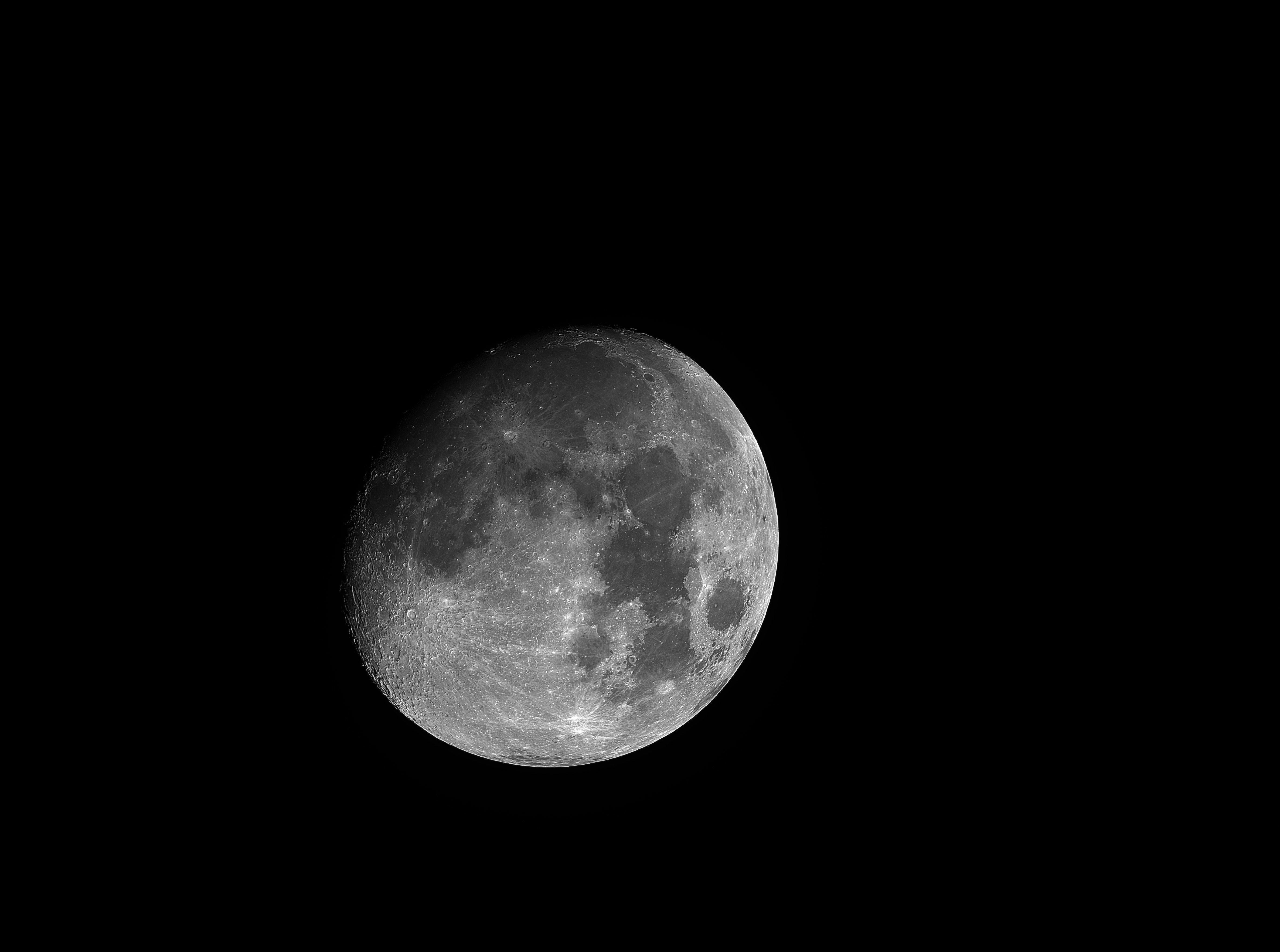

bonjour,
j'ai repris tes indications pour améliorer la prise de vue de cette lune.
même en faisant un ROI de 2536x2092 en 16 bits je n'arrive qu'a 15fps.
j'ai mis le filtre rouge de la RAF.  dois vraiment utiliser un filtre IR ou IR/UV cut ou alors ce filtre suffit ?
j'ai aussi jouer sur l'histogramme et le drizzle a 1,5x. c'est quoi le drizzle  ?
ça à l'air beaucoup mieux mais j'ai  constaté que je l'avais imagé à l'envers . j'ai du validé la fonction inversion par erreur
je suis assez comptant du résultat
Modifié par aubriot
Très sympa cette nouvelle version, plus douce ! Et encore, je suis sûr que tu ne lui a pas encore tout pris avec PS ou Gimp.

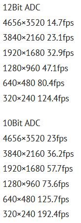

Je fais mes captures lunaire en décochant la case 16 bits de Firecapture. De toutes manières, la 1600 est en 12 bits. Je pars du principe que 16 bits coché on a 12 bits (le max de la caméra), décoché ça doit être 10 bits. En fait je n'en sais rien mais je ne vois pas pourquoi on ne tomberait pas comme ça sur les specs ZWO... Celles de la 1600 sur les fps sont les suivantes :
Tu devrais avoir plus que 15 fps mais il faut que toute la chaine informatique suive. Un disque SSD améliore bien le truc, même et c'est ce que je fais, avec un disque SSD externe via câble et port USB3. Le DD de mon PC est un hybride SSD/mécanique et la partie SSD de 128 Go est prise par mes OS...
