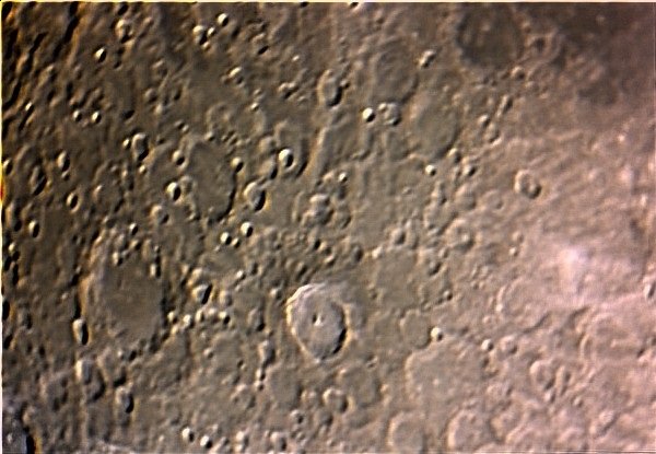

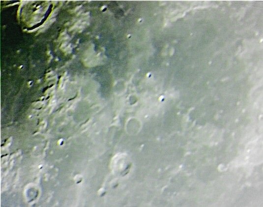

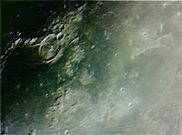

Bonjour j'ai essayé pour la première fois ma première camera c270 et voici mes résultats je suis très content de ses résultats , mais je voulais demander comment enleverl'anneau rouge et bleu autour de jupiter et sinon de quoi sa vient :)

Je pense que tu devrais plutôt continuer à faire des essais pour travailler tes réglages de gain et d' équilibrage des couleurs par exemple.
Plus ton image de base sera bonne et plus ton traitement sera efficace  ( et rapide ).  :)

bon peut etre le manque d'adc je ne sait pas essaye de partager tes tiff issu asi3 pour que l'on voie :)
Et il y a un post avec un dobson ou tu pourrai glané quelque conseils ;)

Adc ou cda en Français est le correcteur de dispersion atmosphérique ;) quand les objet sont bas sur l'horizon les rayon son dévier en fonction de leur longueur d'onde grace au cda qui est en faite des prisme le chemin est rallonger afin que les trois couleur arrive en même temps et au même endroit sur le capteur ( bon suis pas spécialiste ) mais ca doit pas etre loin
Pour Asi3 et tiff
Généralement on fais une video avec une webcam d'où autostacker  ASi3 ou 2 voir section logiciel post en entête de Gerard  il te sort généralement un fichier tiff que l'on passe dans R6 registack pour les ondelette ca te développe la photo en accentuant les details

Ma première Jupiter avait un peu la même tete (avec la même camera). Il faut que tu joues sur les réglages, tu vas voir qu'au fur et à mesure tu vas trouver  quels paramètres influents (pour te dire je vois à peu près comment faire les réglages quand jf suis derrière le pc, mais hors mise en situation j'ai plus de mal). Il me semble qu'il faut pas que tu baisses trop le gain, sinon les bords de la planètes sont pas top, et tu baisses l'expo si c'est trop lumineux. Tu peux éventuellement baisser un petit peu l'intensité des couleurs aussi, au traitement elles ressortent plus. Possible que ca cache un peu la dispersion aussi. Après quand tu fais tes acquisitions lorsqu'elles sont au plus haut je trouve qu'il y a pas de pb de dispersion.
