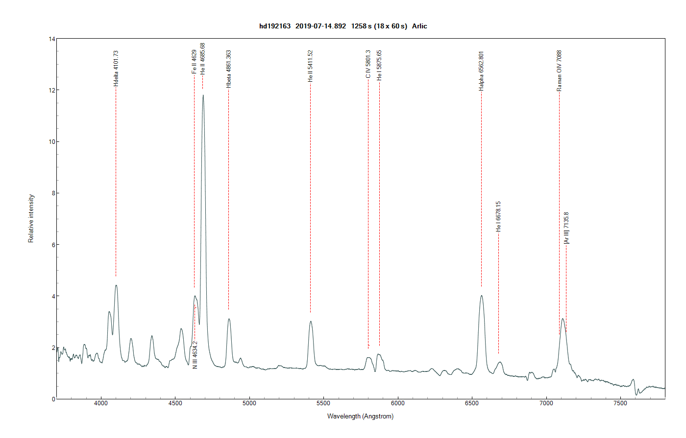

20*1 mn avec Atik383 + Alpy600 sur T200/1000

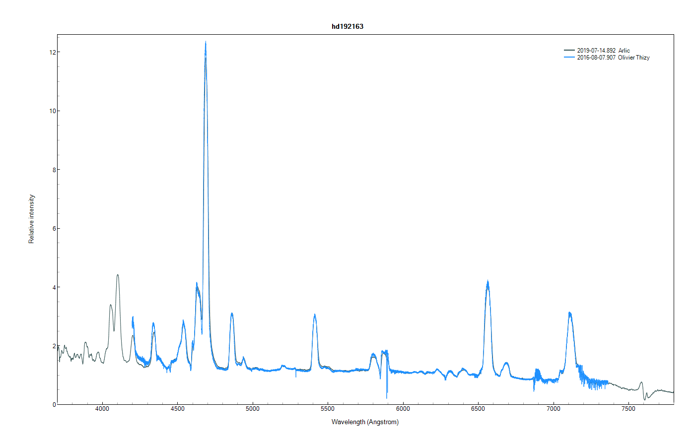

surpris par les raies en émissions (de mémoire, je n'avais jamais rendu visite à une étoile de ce type), j'ai recherché une référence et trouvé le spectre haute résolution d'Olivier Thizy
le comparatif avec Plotspectra:
ça tient la route non?

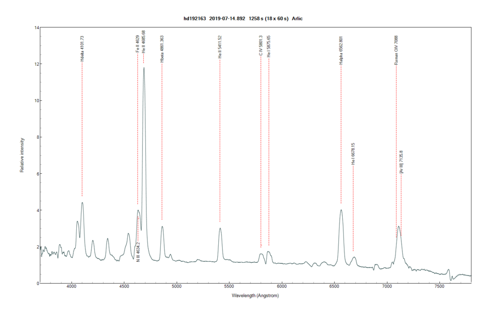

par contre, comme souvent, le log d'Isis signale une résolution supérieure au nombres de lignes du réseau et là, je ne pige pas pourquoi
