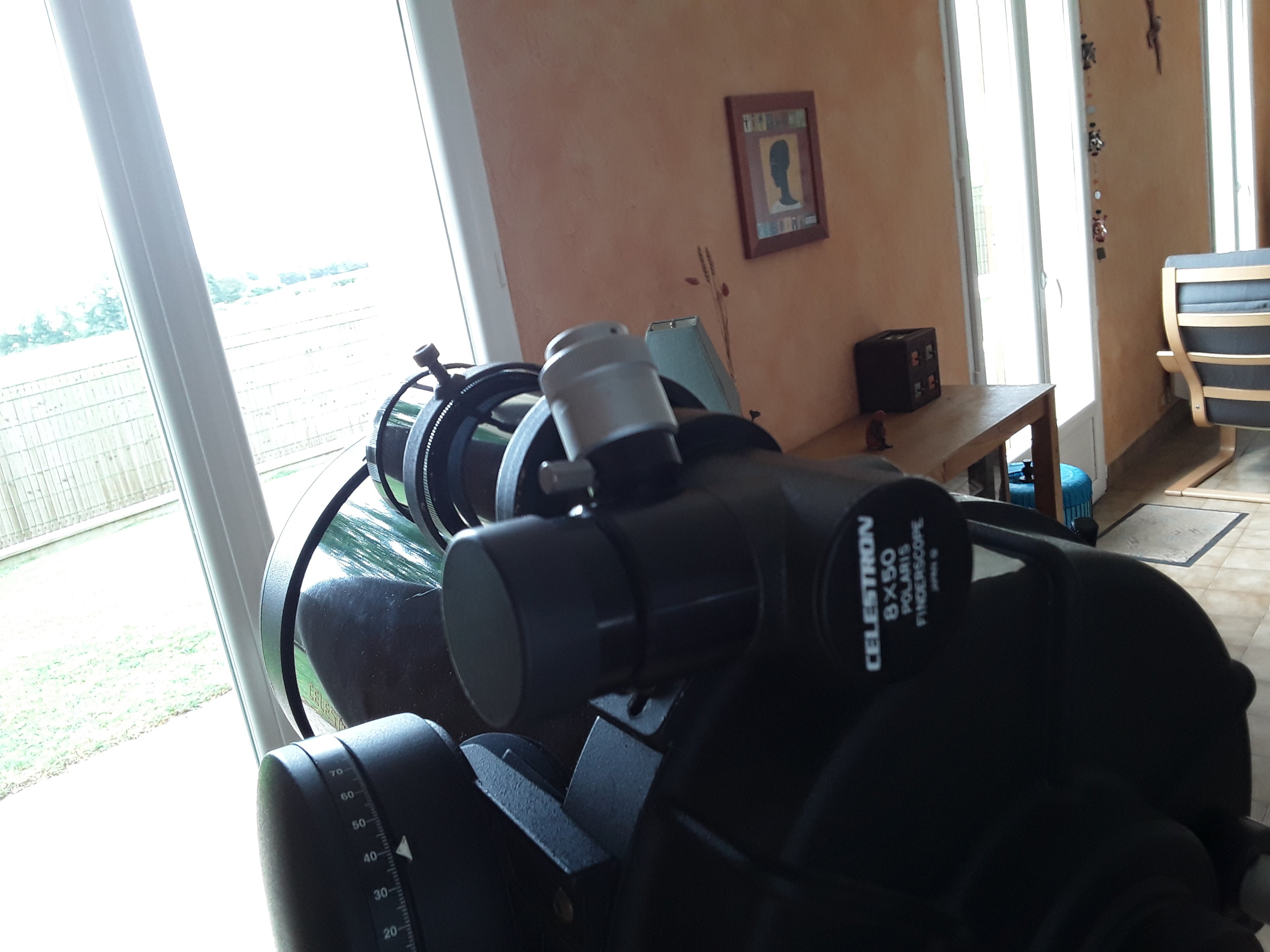

Bonjour. Possedant un c8se que j'ai enfin remis en route, j'ai un pb de netteté avec le chercheur (d'origine), or je ne vois pas comment je peux faire la mise au point avec ce chercheur. A moins qu'il ne me faille faire regler les... yeux ;) Si quelqu'un(e) peut m'aider (ah, Médée ?)  merci.
sur certain il y a un réglage c'est généralement sur le devant :)
cela se dévisse et il y a comme une bague également qui permet de gardé le réglage:)
  sur cette photo c'est la ou il y a marque celestron et on vois la bague qui est strié juste avant
Bonjour, merci, j'ai reussi à devisser l'oeilleton de visée, ce qui a suffit. A part çà je n'ai aucune bague de map. La bague crantée sur mon chercheur n'est là que pour retenir les 3 vis de réglages ; elle ne tourne pas. Mais ça devrait le faire. Bonne observations à vous. Encorevmerci
tu dévisse la bague suffisamment (entre la partie avant de l'optique et le corps du chercheur)
la partie optique avant qui est maintenant libre ; tu la dévisse ou visse pour
faire ta mise au point .
et tu resserre la bague qui va tout bloquer

Pour compléter l’explication d’Alain en image
Débloquer la bague striée
Ajuster la mise au point en maintenant le bague légèrement poussée a l’avant pour compenser le jeu
Bloquer la bague striée en maintenant la bague avant

Bonjour. Bon la bague crantée de mon finderscope polaris celestron 8x50 ne tourne pas, réglage à l'oculaire. Par contre il y avait une pile dedans, vous auriez une idée de sa ref ? Merci bien.
