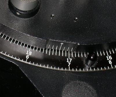

Ah bah mon c8 doit venir de Pretoria alors... pas de dbl graduation. Alors faut que j'ajoute 4h à l'AD = POLAIRE à 6h31... c'est scabreux, ce qui recalerait bien M 10 à 16h57, à vud'nez (petit village finistérien ;))... mais...  j'entrave rien, pourtant je crois bien que mon père avait acheter ce tel à la maison de l'astronomie paris en... 1995...?.. je crois qu'j'ai une autre monture d'occas à fourche et à pile je vais jeter un oeil

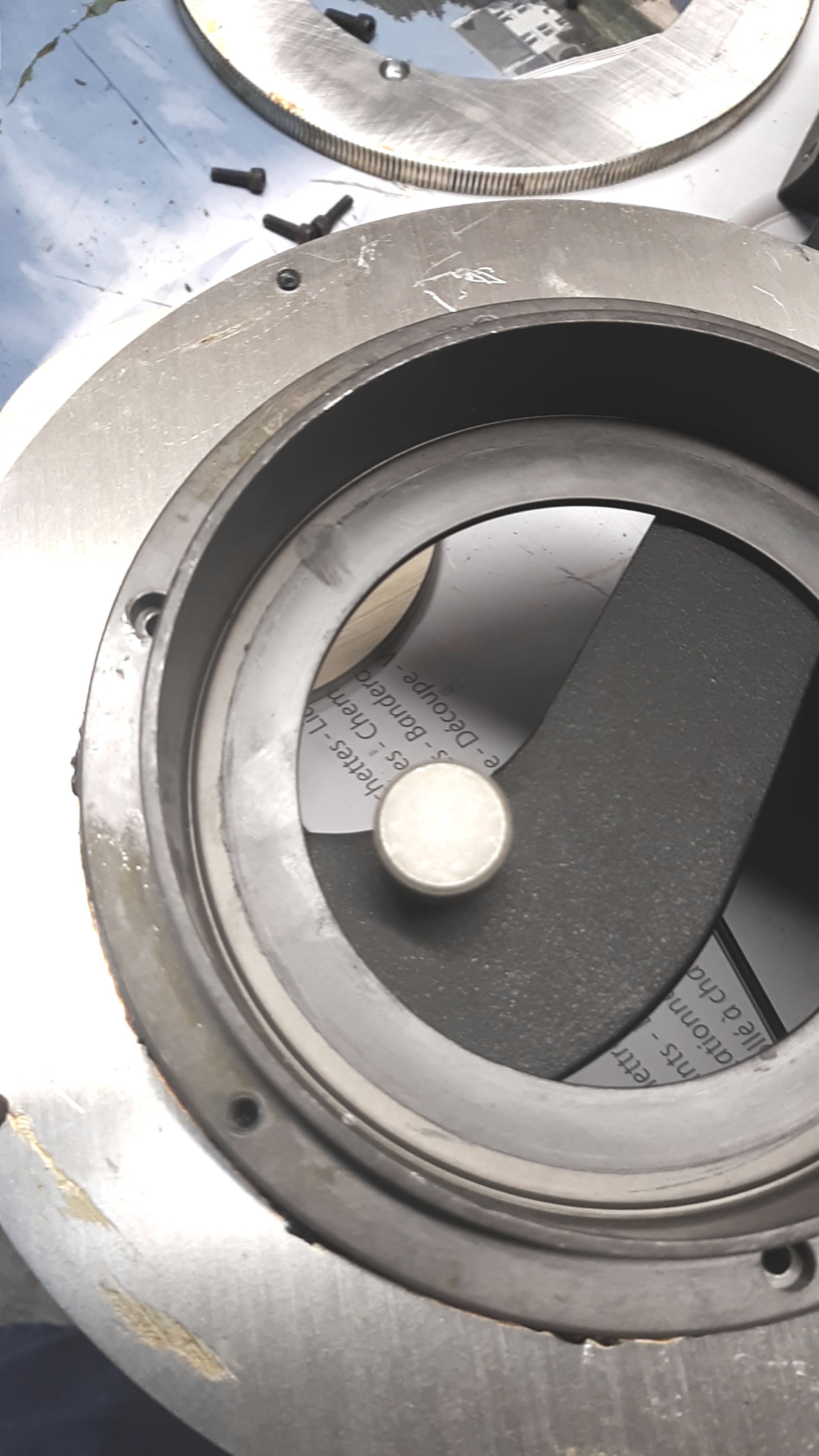

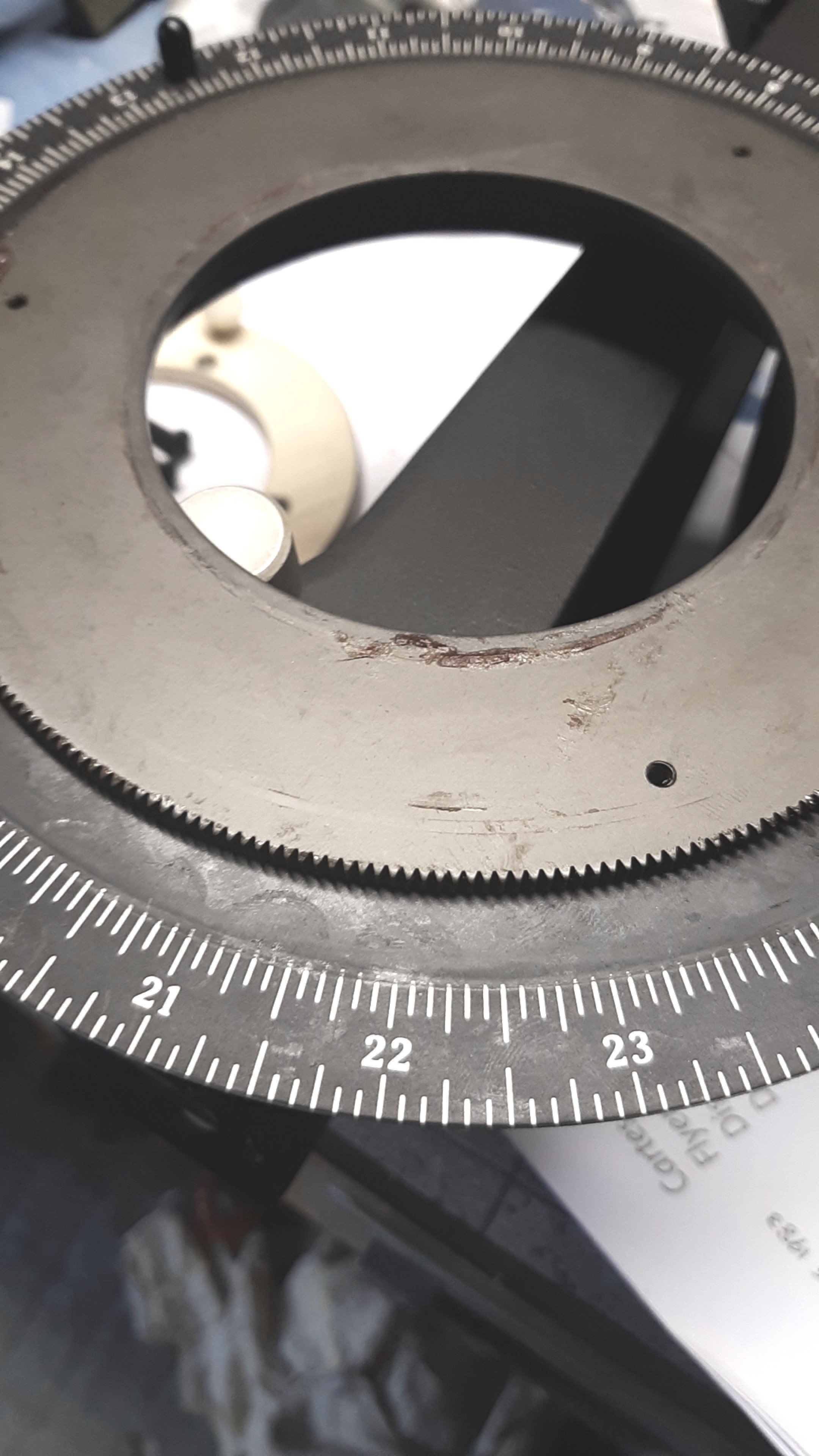

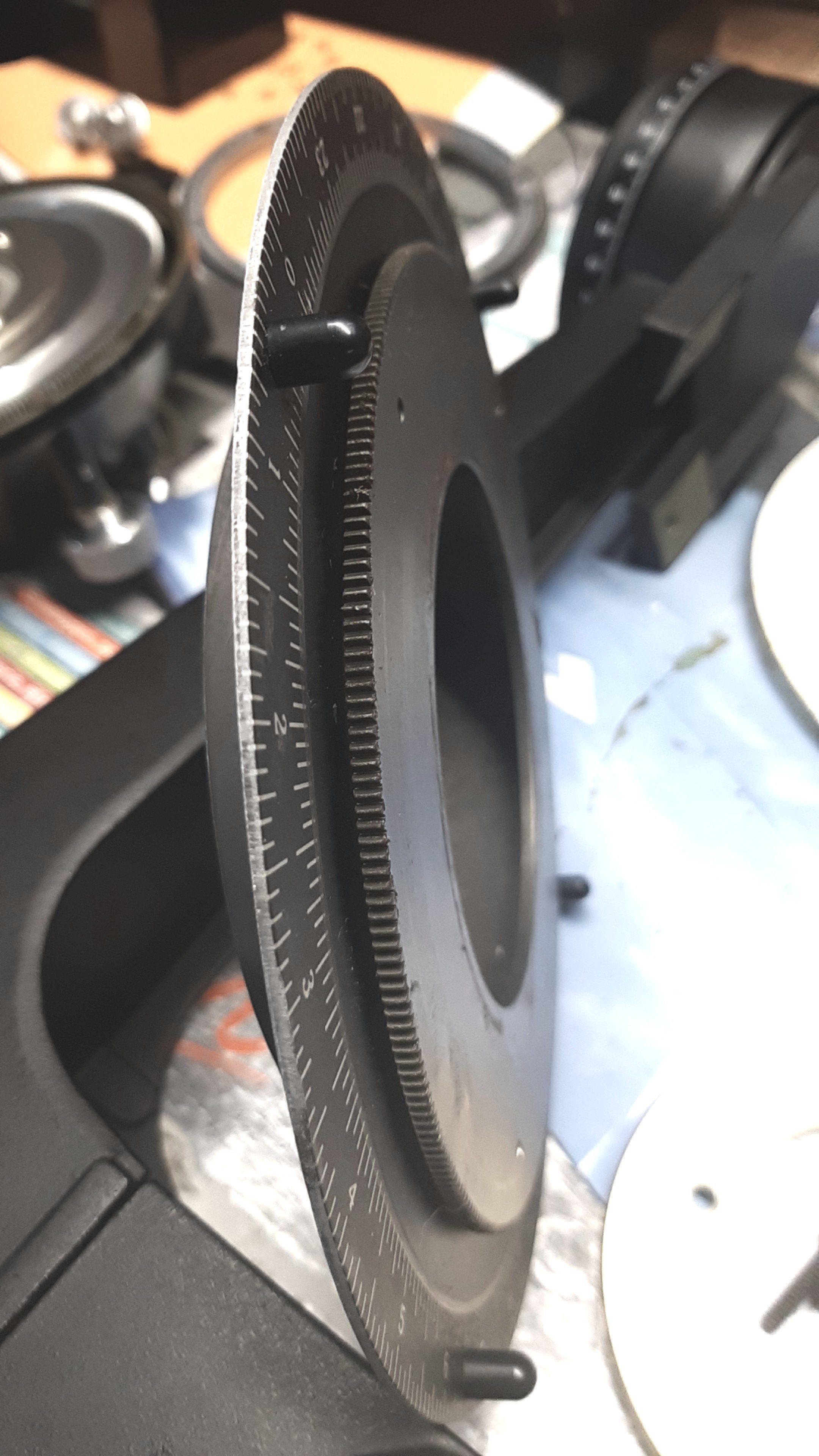

Ah bah non, ça peut pas marcher, alors démonté les 2 pieds en me disant je vais échanger les disques AD, car mon entraîneur quartz ne fonctionne que sur la 1ere monture. Mais si c'avait été aussi simple :
  1. Pour les disques crantés, sur la monture que je vais appeler du sud, des allen en pouce... mrd, j'ai meulé des vieilles clés ikea, les meubles c'est d'la daube, mais les clés tiennent encore la route. On allait voir c'qu'on allait voir
  2. Z.. le disque AD de  la monture du sud pris dans la masse de la roue dentée, impossible à démonter, re-z..
  3. Alors, la mort dans l'âme, j'ai tout remonté et m'apprête à faire 24 - l'AD de l'objet que je voudrais atteindre, re-re-z..
Au fait Jean Louis, je suis mauvaise langue : y a une graduation latitude sur mon tripode sudiste, elle est à l'intérieur du pied.

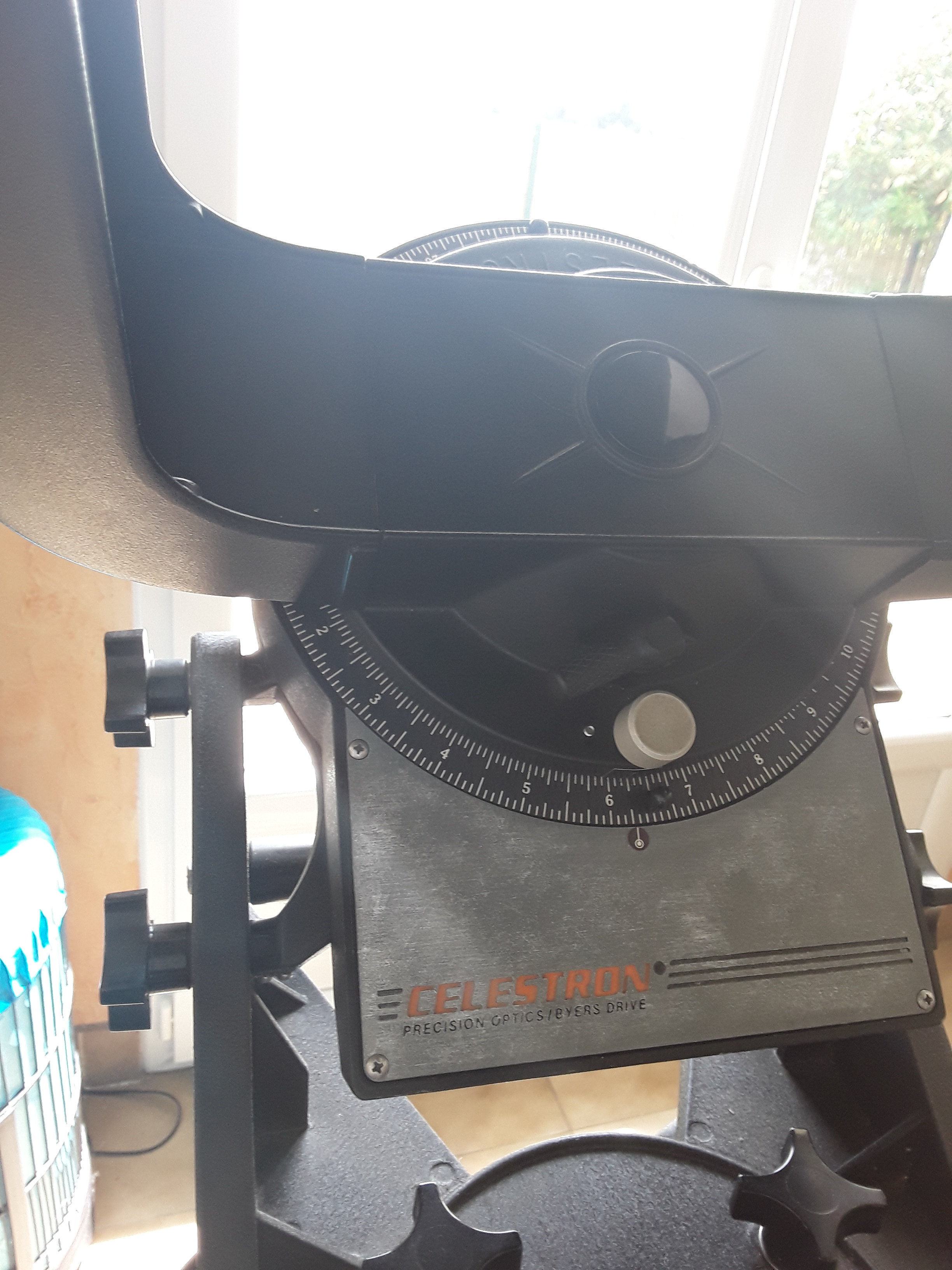

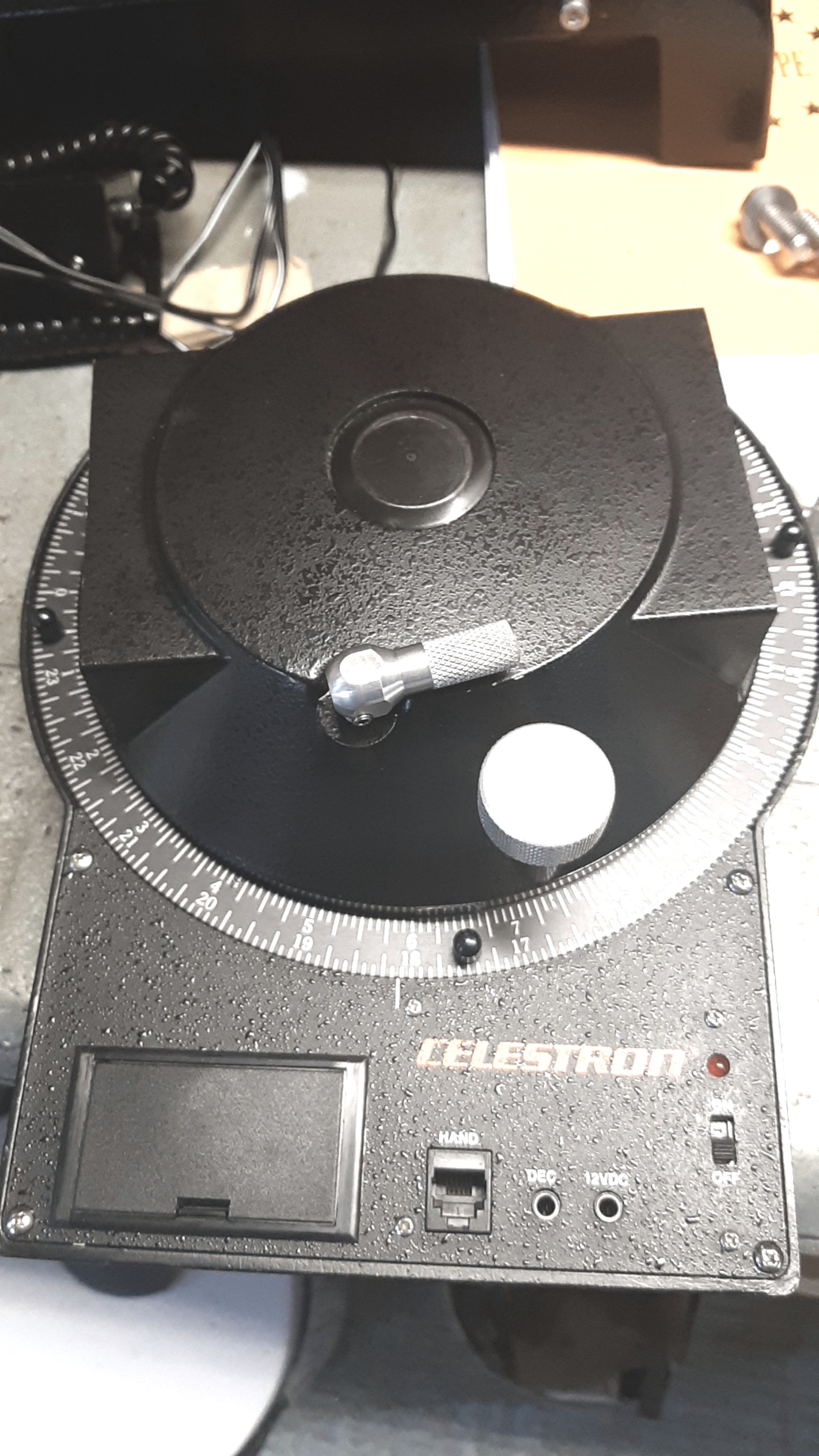

Alors, dans la famille poursuite, je cherche une raquette qui irait comme un gant à un vieux pied célestron, made in china,  moins vieux que le mien, qui au passage me  paraissait plus costaud.
Au passage je vous joins les pictures de mon embase celestron pour laquelle je cherche une raquette, et des vues du disque AD pris dans la roue à dent, j'aurai pas dû y mettre  les doigts re-re-re-z..
