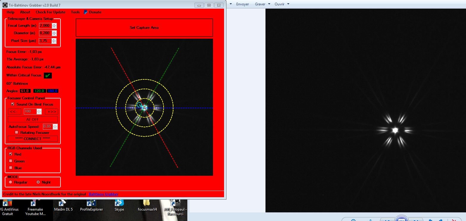

J'ai essayé le masque tri Bathinov.
Ce n'est pas évident !!  J'ai dû faire des captures d'écran pour utiliser le logiciel Tri Bath Grabber . De plus il faut un cache pour masquer 2 secteurs et continuer la collimation.
Ce que j'ai obtenu  ( avec pas mal de turbulence ) sans toucher aux réglages de mon vieux SC8.
On voit que  le SC8 n'est pas parfaitement collimaté .
