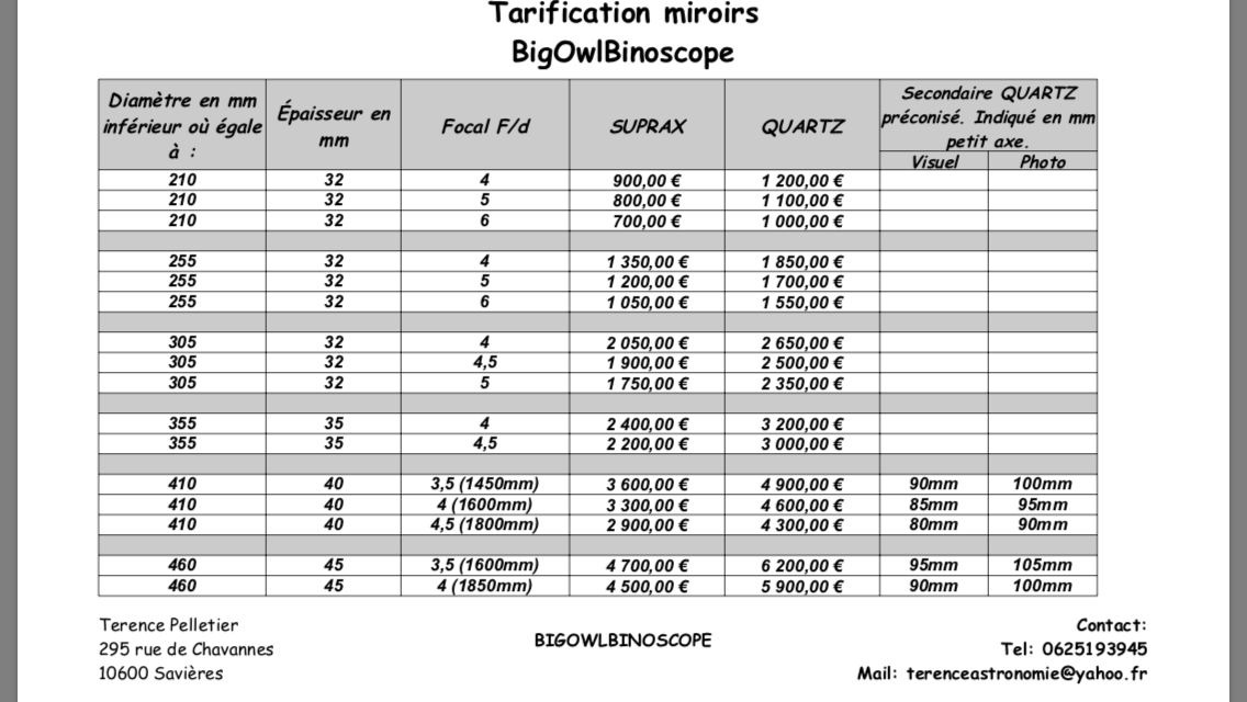

2000 euro monture comprise avec un dob chinois de base à 400 euro. Si on compare à budget identique tu pourrais quasiment avoir un dobson 10" d'artisan pour ce prix là.
1350 euro juste pour le primaire (enfin je crois) en suprax,le quartz c est 500 de plus!😅

il y a 12 minutes, Songokou6 a dit :
Si t'achètes le miroir et que tu rajoutes le secondaire et toute la structure oui ça fait cher. Mais tu peux aussi imaginer prendre un chinois et envoyer ton miroir à la retaille, là c'est plus intéressant (ce sera moins de 1000 euro de surcout).
Et en plus si tu fais retailler ton miroir, le piqué va augmenter et peut être moins besoin d'une d'apo. Mais bon la on s'emballe peut être

il y a 36 minutes, popov a dit :
Ça donnera le même résultat que si je le prend directement de l attisant?!
et n oublié pas que l a/r Israël France un miroir qui pèse ce n est pas donné en fdp!
en terme de contraite c est peut être la place dans la voiture huydai i10 et mes 2500 euros max (mais vraiment) du scope
