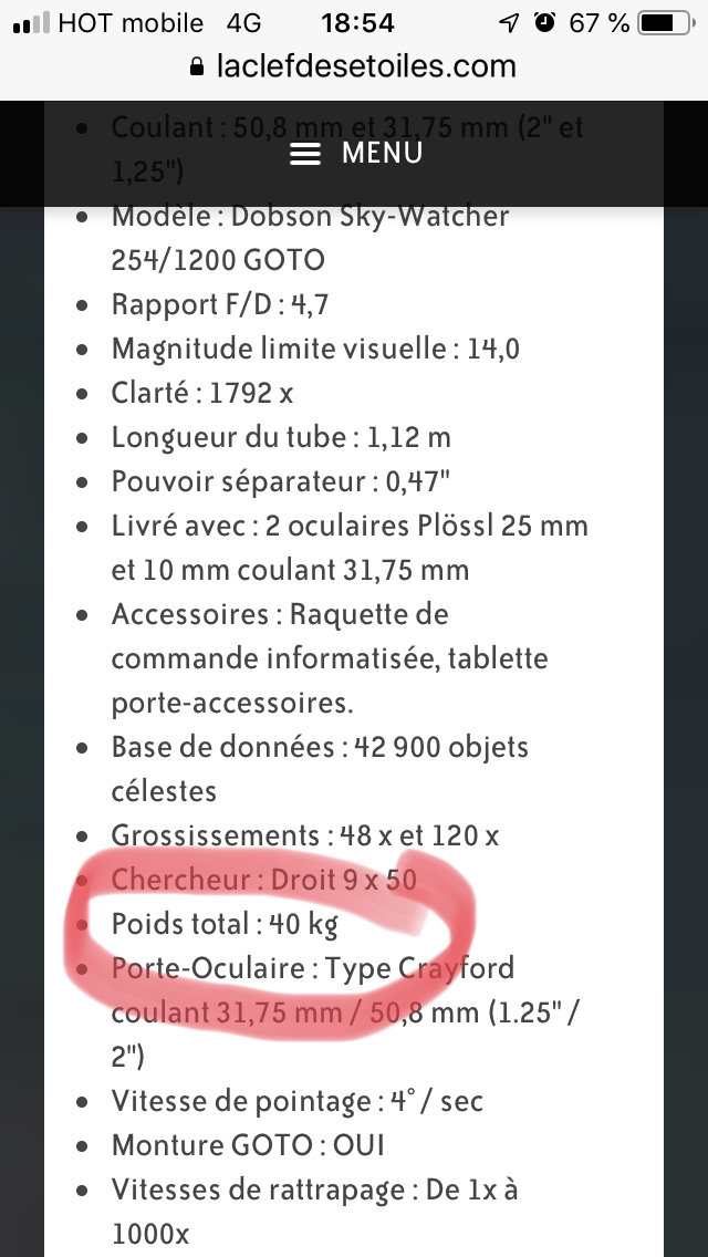

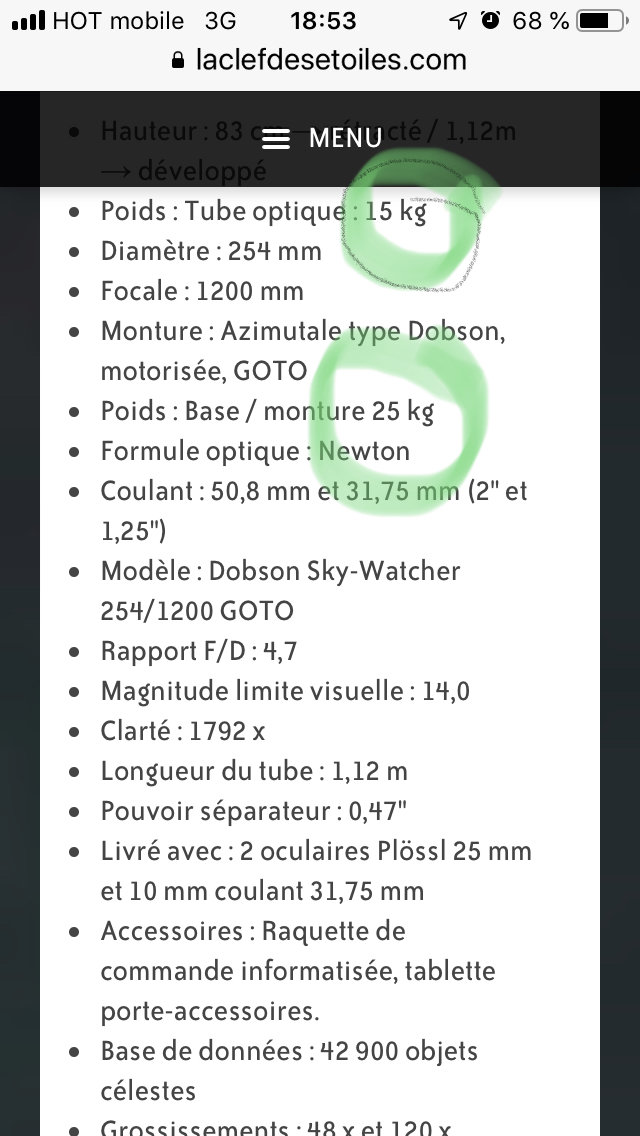

mise à part cela,les dobson 250 pèse en moyenne 40 kg!
je suis assez jeune (34 ans) mais seul c est pas lourd à porter ?!
Jamais de la vie un 250 fait 40 kg. Peut être que la version goto dépasse la trentaine, avec une quinzaine de kg pour le tube et un peu plus pour le rocker. De toutes manières ça se déplace en deux parties. Un 300 n'est pas encore "lourd" si tu n'as pas de problèmes particuliers pour porter des trucs, par contre ça devient très encombrant. Au delà de 300 là oui ça peut devenir costaud, le rocker est souvent démontable et le tube plus ou moins aussi (le pire restant le flextube SW, les orion semi-serruriers sont un peu plus pratiques).
Comme te l'as dit Popov, un 250 ne fais pas ce poids. Par ex l'XT10 d'orion fais même pas 30kgs.

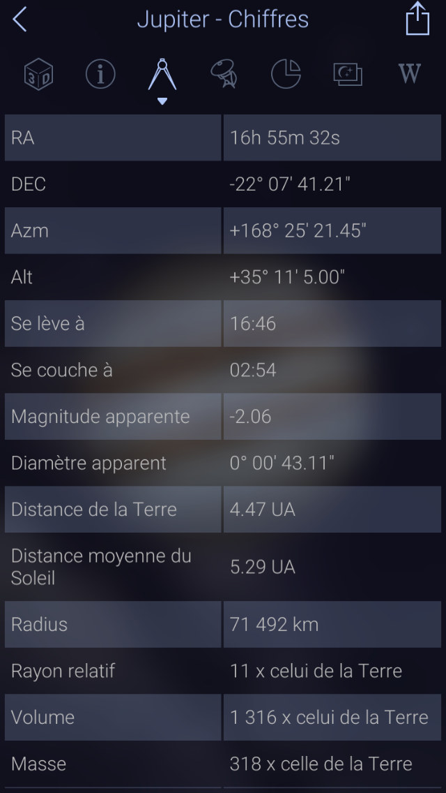

A 20 degrés avec un 6,7 c'est pas trop étonnant, si tu vois deux bandes c'est déjà beau.
Sauf que la notre ami à la chance de la voir à 35°

Le 18/07/2019 à 11:08, popov a dit :
Voilà la fiche technique du 254/1200 flex tube de sw dobson
05C34449-F48C-47CE-9303-79000D9B61AC.thumb.jpeg.cbd8893d6fadf169d244332639b06147.jpeg8B5D8F23-F0F2-4528-A823-F55260C59DAE.thumb.jpeg.f74b3faa401bf24a3c416cec6b8da680.jpeg
Quelqu un à ce model sur ce forum ?!
