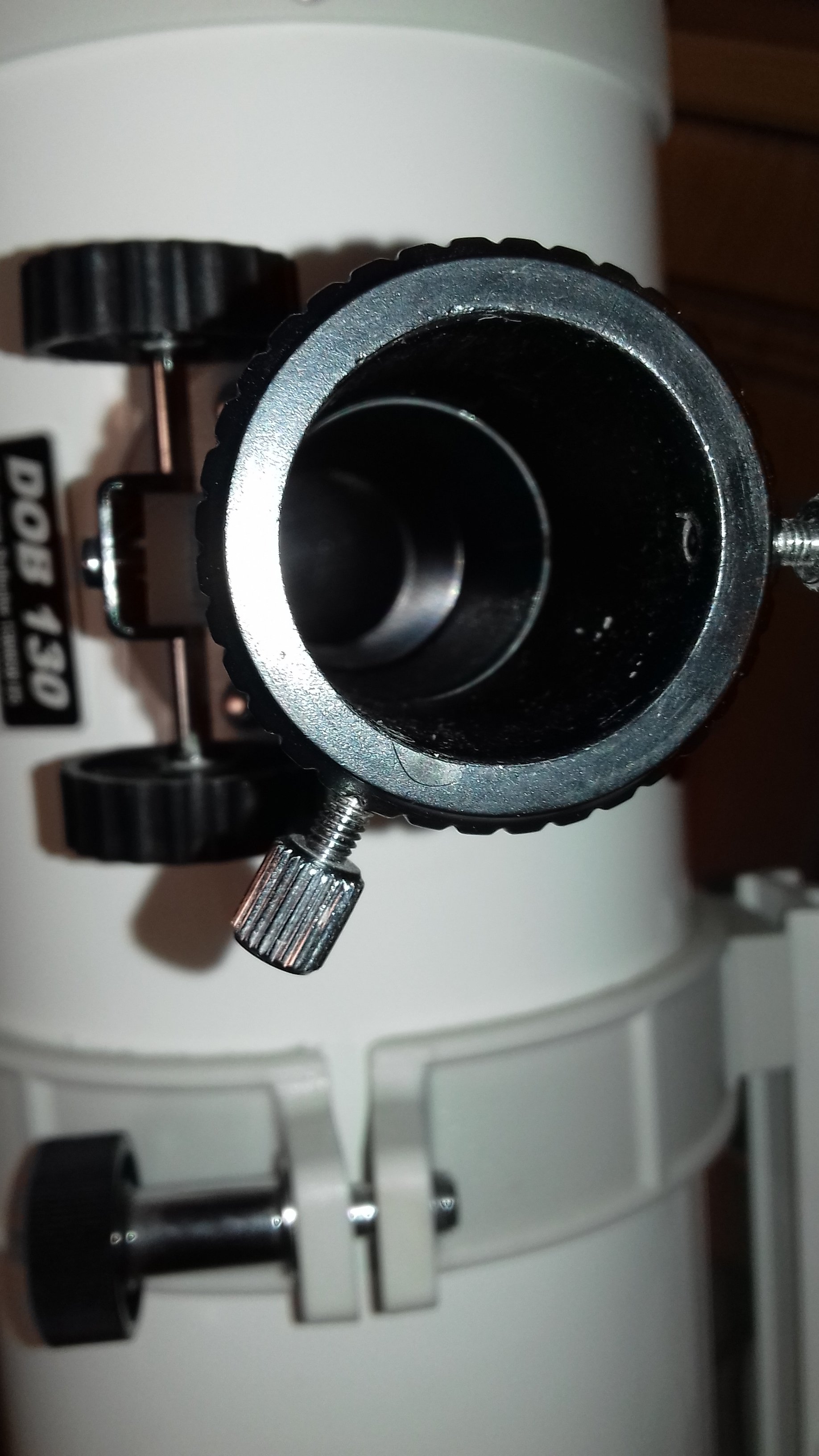

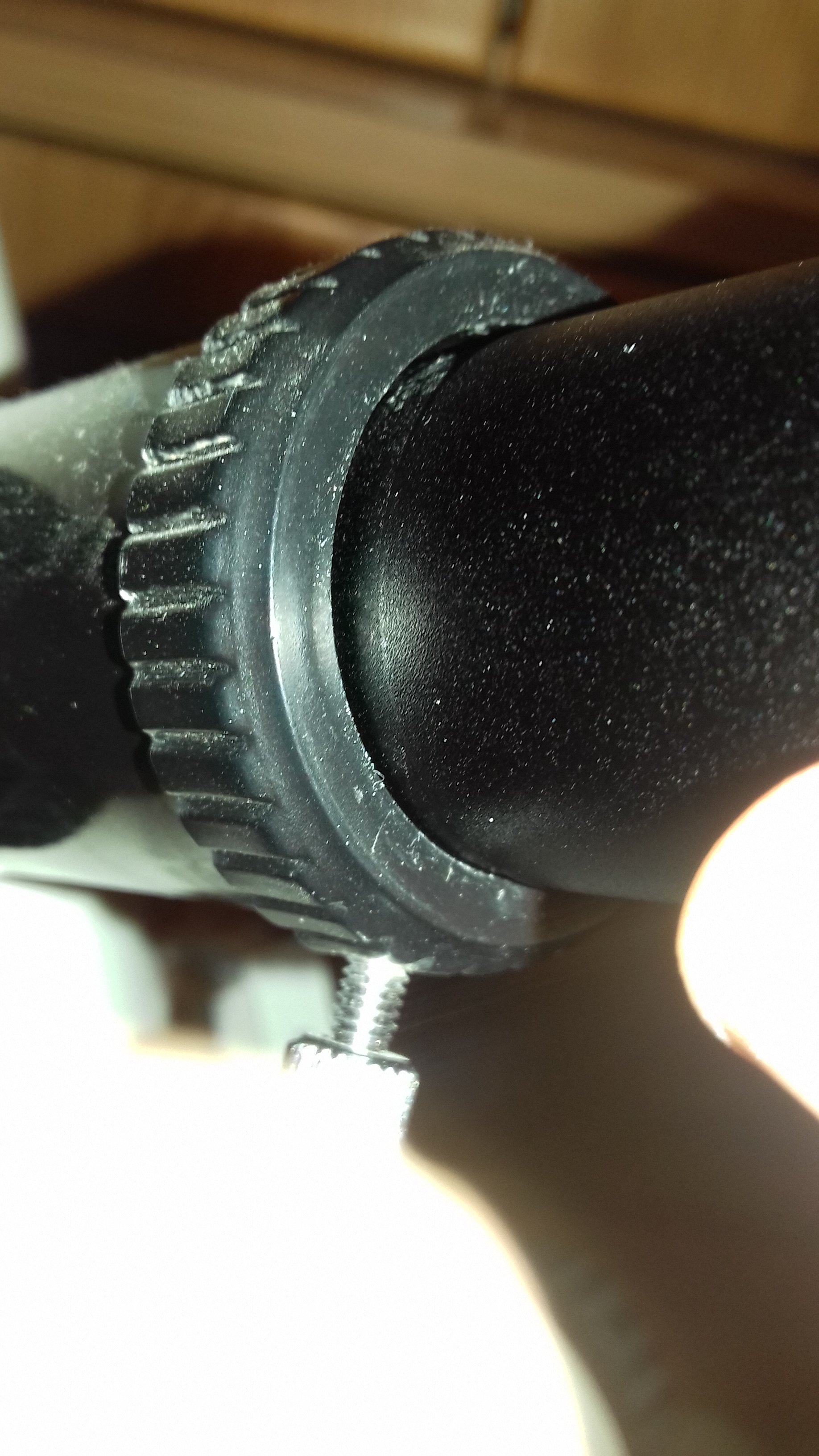

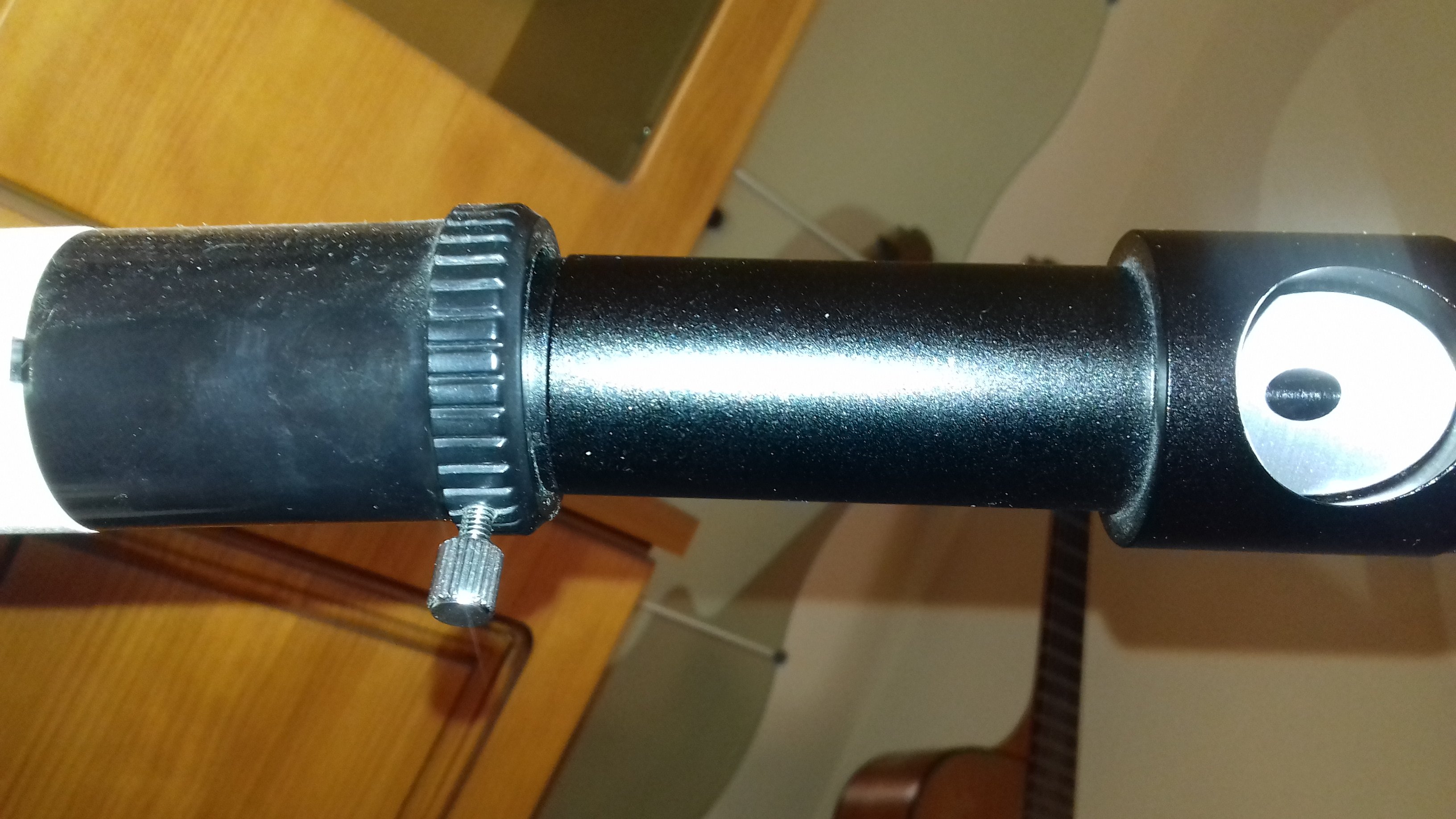

Voici les photos. J'ai remarqué que si je l'enfonce complètement, il y a beaucoup moins de jeu. Il y en a toujours un petit peu, mais beaucoup moins. Il bouge peut-être d'un mm.
