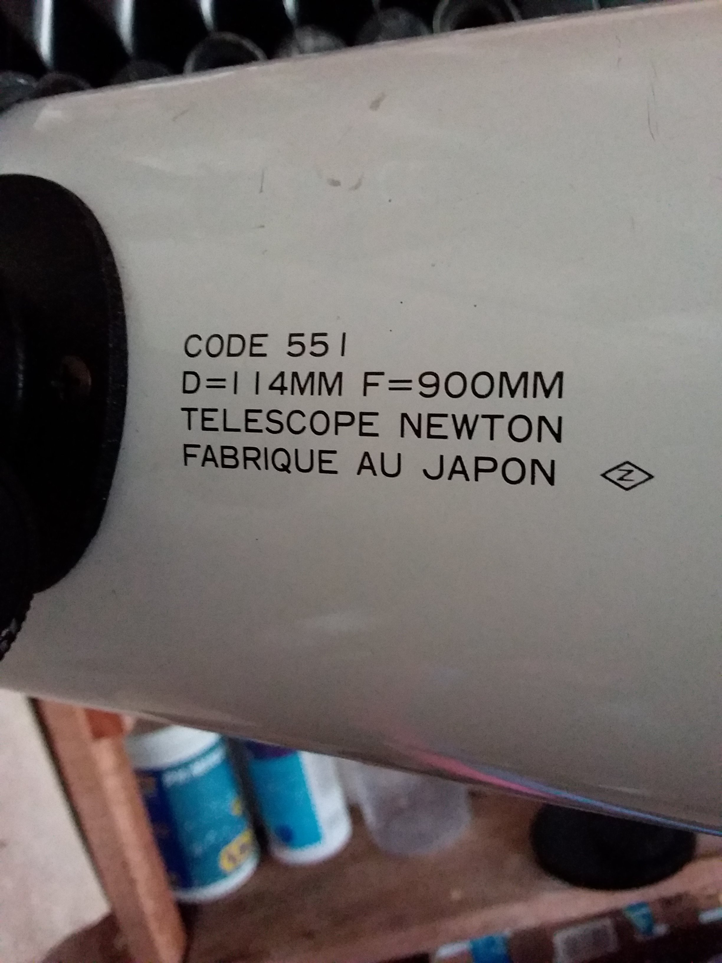

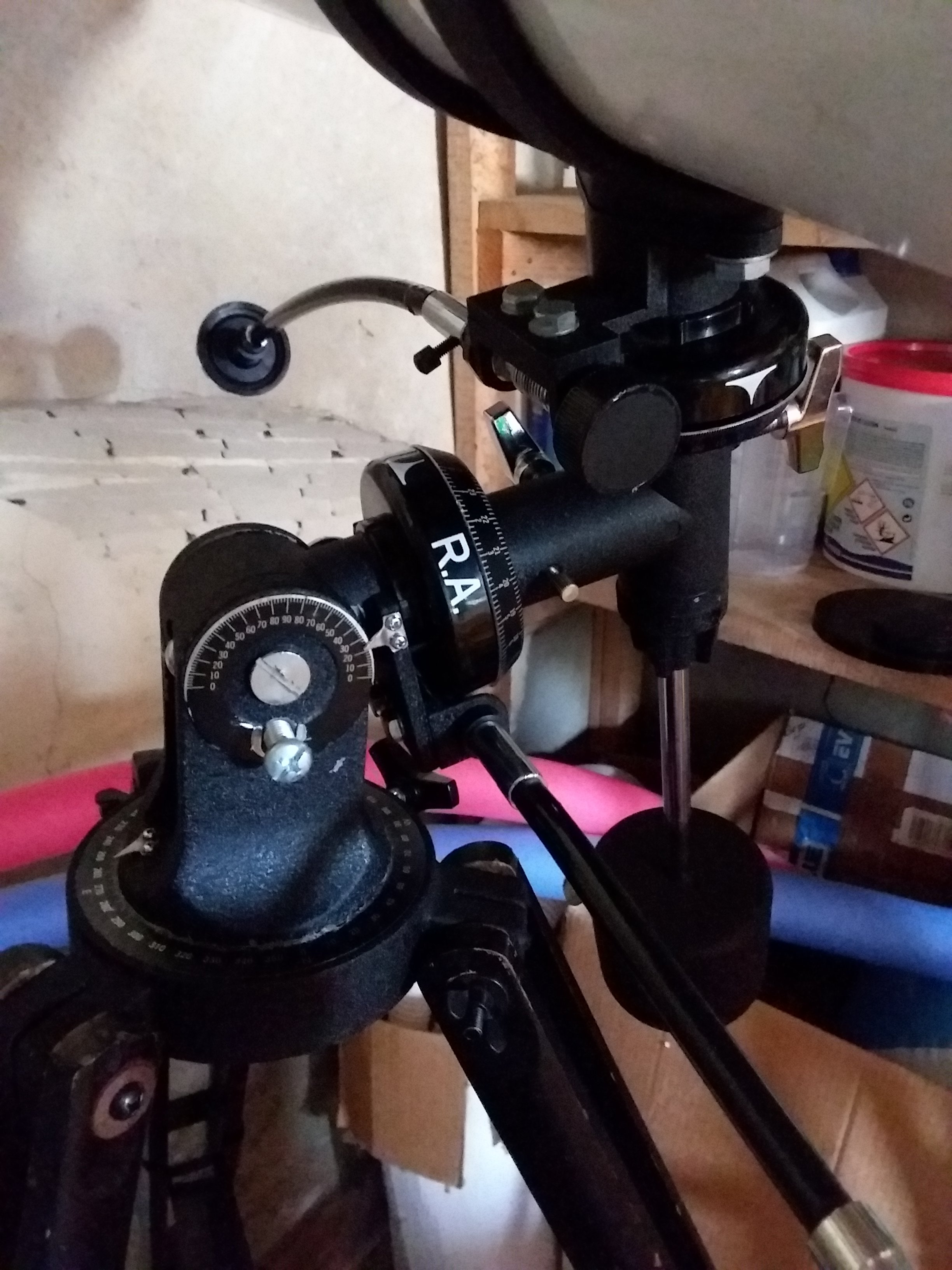

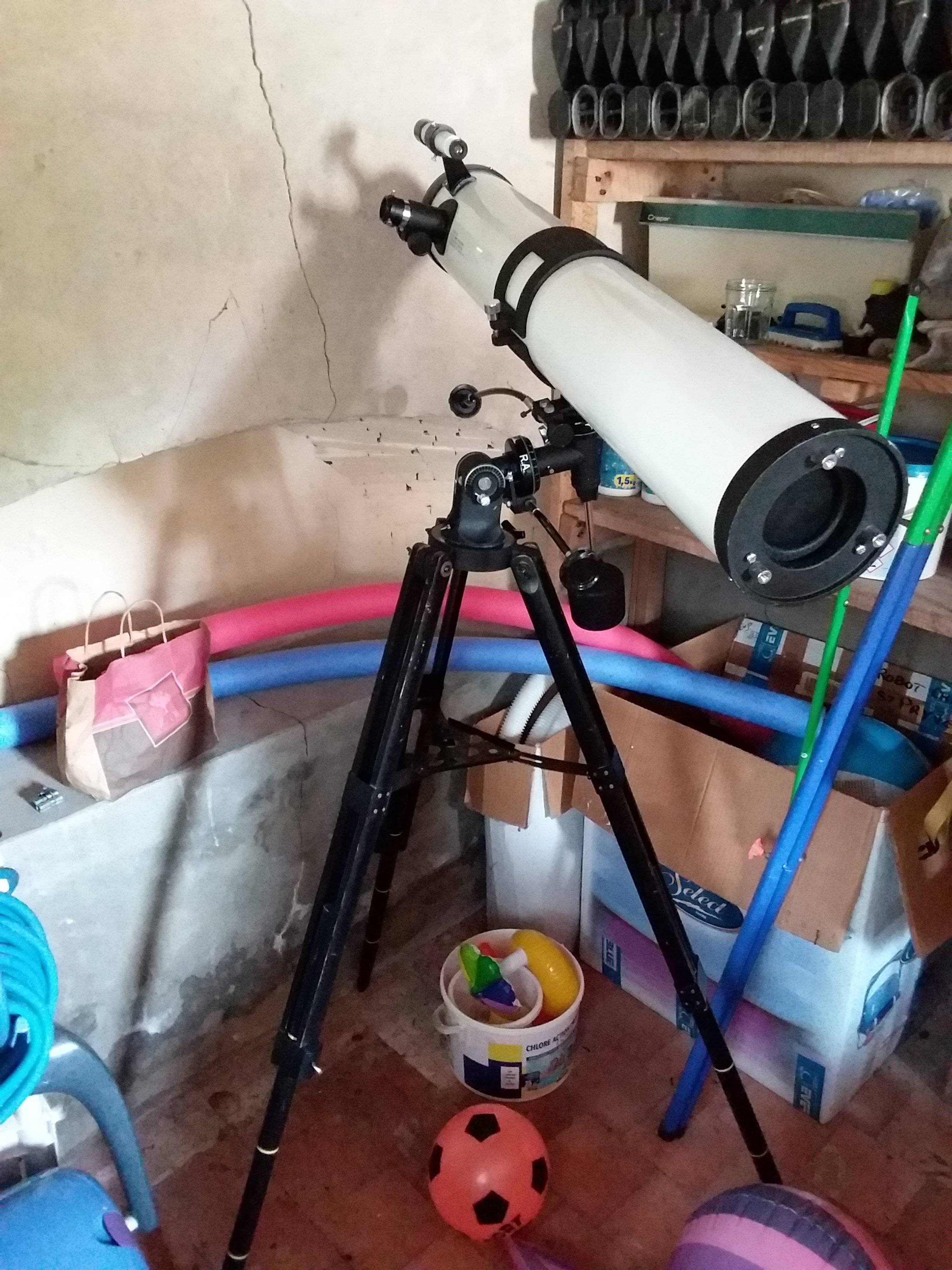

Serait il possible d'avoir des infos sur le téléscope qu'il a déjà (au moins une photo faite discrètement quand il n'est pas là).
Dès que je peux, je le prend en photo ;)

Le 17/07/2019 à 02:28, sun a dit :

La monture doit être bien galère à manipuler. Mais le tube est peut être bon.
Une option :
Prendre le télescope et l’emmener chez quelqu'un qui puisse regarder / le régler.
Voilà une belle surprise.
Et garder les sous dans une cagnotte pour qu'il puisse investir dans un instrument qui soit vraiment très au dessus.
Et qu'il ait vraiment choisi.
Je trouve pas que ce soit une bonne idée de racheter un truc entrée de gamme à l'aveugle quand on a déjà un télescope.
Le risque étant d'en avoir 2 au garage ...
Vu le réglage de la monture c'est un peu flippant, à moins que vous habitiez au pole nord ! A la base les 114/900 japonais sont plutôt du bon matos dans cette tranche de prix. Evidemment avec un budget plus élevé et l'éventuel dobson 200 évoqué on aura bien plus de potentiel sous le coude. Mais dans tous les cas il faudra se documenter un peu sur l'utilisation du matériel sinon ça pourrait mal se passer aussi, je suis bien d'accord avec Foldedol

Une option :
Oui, cette option me plait bien, par contre j'ai 2 questions :
- ce telescope vaut il le coup de le réparer ?
- si oui, où le réparer ? J'ai fais quelques recherches et je ne trouve pas de magasins d'astronomie dans ma region ou même un "réparateur de télescope"(Je suis du Loiret, proche d'Orléans)
Euh non, nous habitons le Loiret... pour le réglage je ne saurai pas te dire vu que je n'y touche pas mais il le sort régulièrement donc je suppose que les réglages sont perdus à chaque fois qu'il le bouge ?

Voilà l'engin actuel, qui est en train de tendre l'âme...
C'est a priori un bon tube d'initiation, avec un miroir parabolique (fais comme si tu comprenais), ce qui ne se fait plus guère aujourd'hui dans des télescopes de cette dimension.
Problèmes :
  • le trépied est une bouse
  • le format des oculaires n'est sans doute plus standard
Par ailleurs, comme c'est un modèle ancien, le miroir n'est peut-être plus en bon état.
Et ton message initial laisse peut-être deviner d'autres problèmes.
Dans tous les cas, continue sur les conseils qui t'ont été donnés (Dobson 200 mm).
Si après, cela lui donne envie de fréquenter un club d'astronomes amateurs, qu'il se renseigne sur place pour voir si quelqu'un peut lui donner un avis sur ce tube.
Soit son état l'amène à la benne, soit :
  • il a une valeur nostalgique (beaucoup d'astros ici présents ont je pense commencé ado sur ce genre d'instrument) ; dans ce cas là, il faut prévoir une rénovation comme pour une voiture de collection (changement de trépied, de porte-oculaire, éventuelle nouvelle aluminure du miroir...)
  • il finit en revente d'occasion, à un tarif ne dépassant pas la centaine d'euros ; et s'il a vraiment un problème, à 50 €
