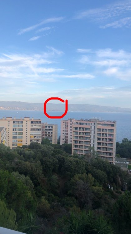

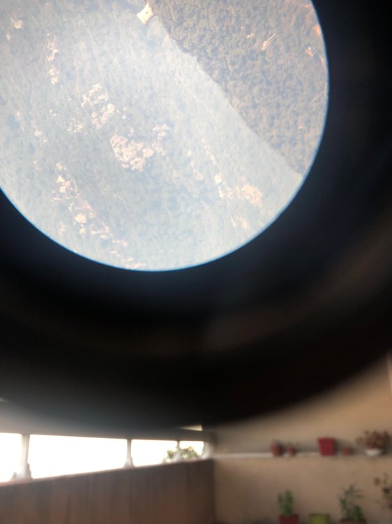

Voilà ce que j'arrive à voir de jour la cible étant une vieille tour génoise située sur la rive opposée du golf d'Ajaccio
Ça à l'air net. C'est bien. Ce soir, en cible, en plus de ce que t'as proposé Evanbourne, tu as aussi la lune.
Bonne observation
