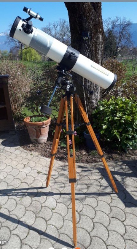

J'ai trouvé cette annonce sur le bon coin:Screenshot_20190717-210422_1.thumb.jpg.e00cc5ff90480b69c85d59bccb6baa0e.jpg
Andromède 114-900 mm
- filtre solaire
- oculaires 4, 6 9 et 20 mm
- Barlow 2X
- Ajout d'un moteur de suivi jamais utilisé
Prix: 100€
Est ce une bonne affaire d'après vous ?
Merci encore pour vos conseils !! 😄

Pas sur que cela soit interessant. L'ensemble est assez ancien, il est possible que les oculaires actuels ne puissent pas s'y adapter.
En étant patient, on peut tomber sur de bonnes affaires. En attendant, un club me semble une bonne idée pour connaître un peu le matériel et pour observer (en plus, ca ne serait pas étonnant que dans un club il n'y ait pas un membre qui possede un ancien tube d'initiation qui prend la poussière).

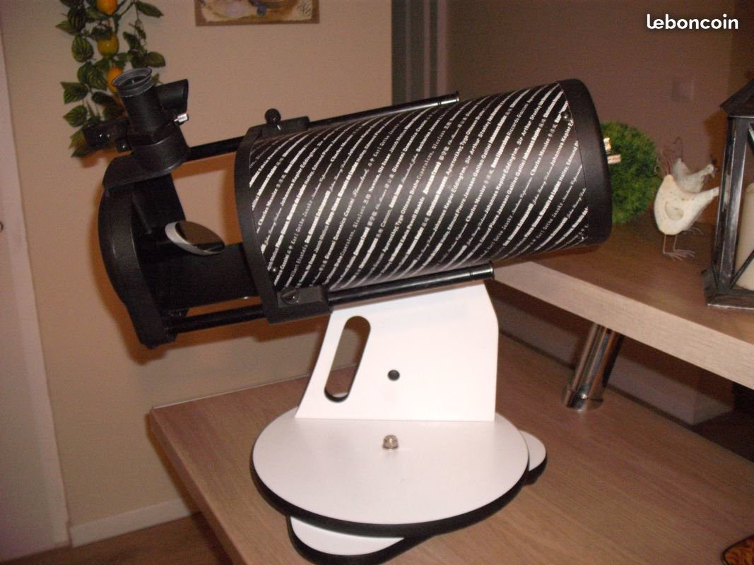

sinon on trouve ce petit dobson 130/650 autour de 100€ sur le bon coin, c'est pal mal pour débuter.
les oculaires livrés avec sont pas super, ça mériteras un autre investissement plus tard
