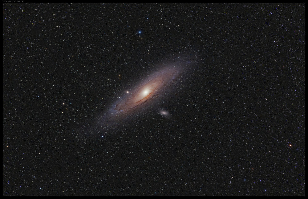

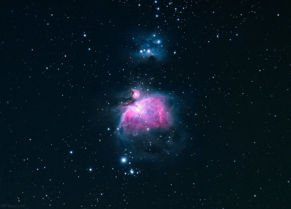

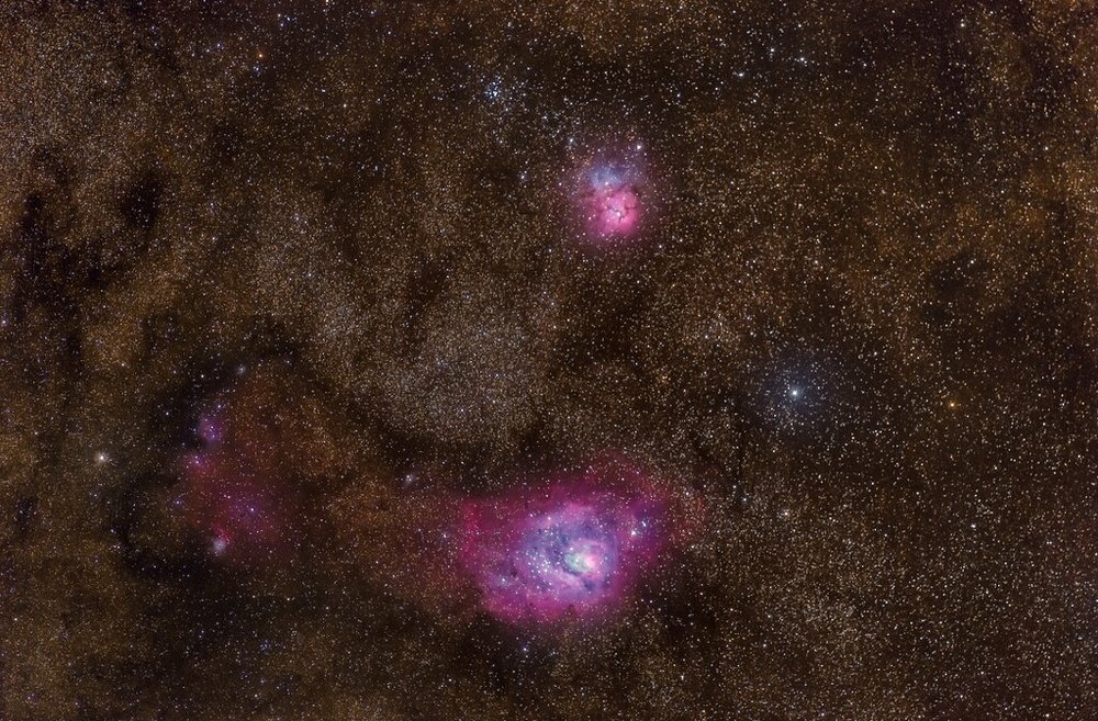

Par exemple :
Great Nebula of Orion
Andromeda
Lagoon and Trifid Nebulae

Ça s'allonge dans un coin en bas à droite sur M42.
Bon, avec une ASI1600, OK.
Avec une 183 mono, est-ce assez piqué ?... Pas sur.
Mais c'est tentant.
il y a 6 minutes, Cedric03 a dit :
Mouai mouai mouai, t'as pas tord... Un peu décevant Colmic sur ce coup là :oo:
