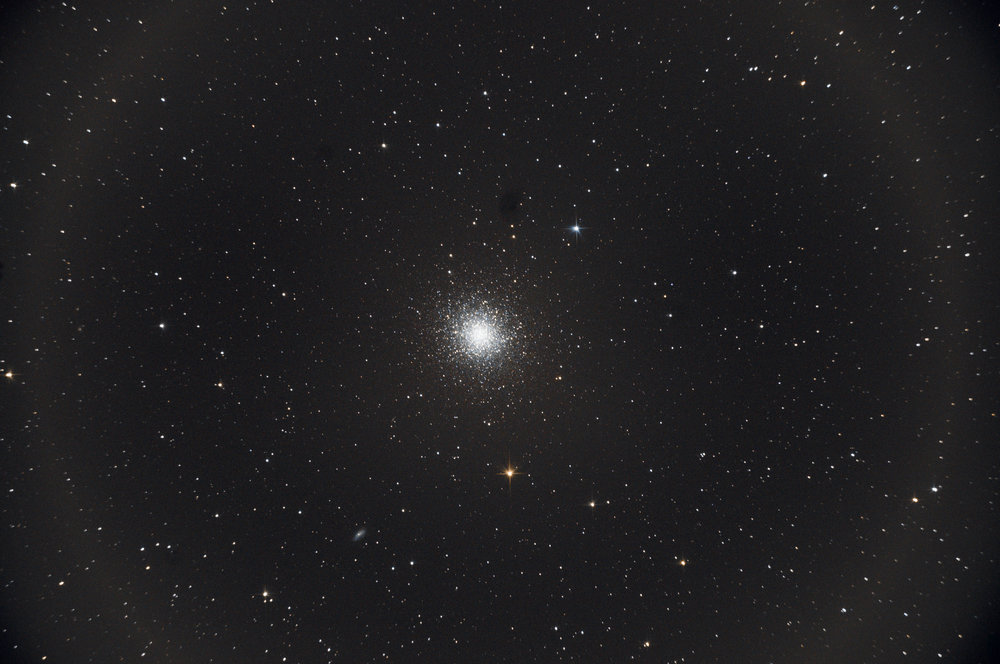

Nous avons donc pour M13:
- 15 brutes ISO 3200 temps de pause 30 secondes
- 6 darks paramètres identiques, pris juste après
- 16 offsets

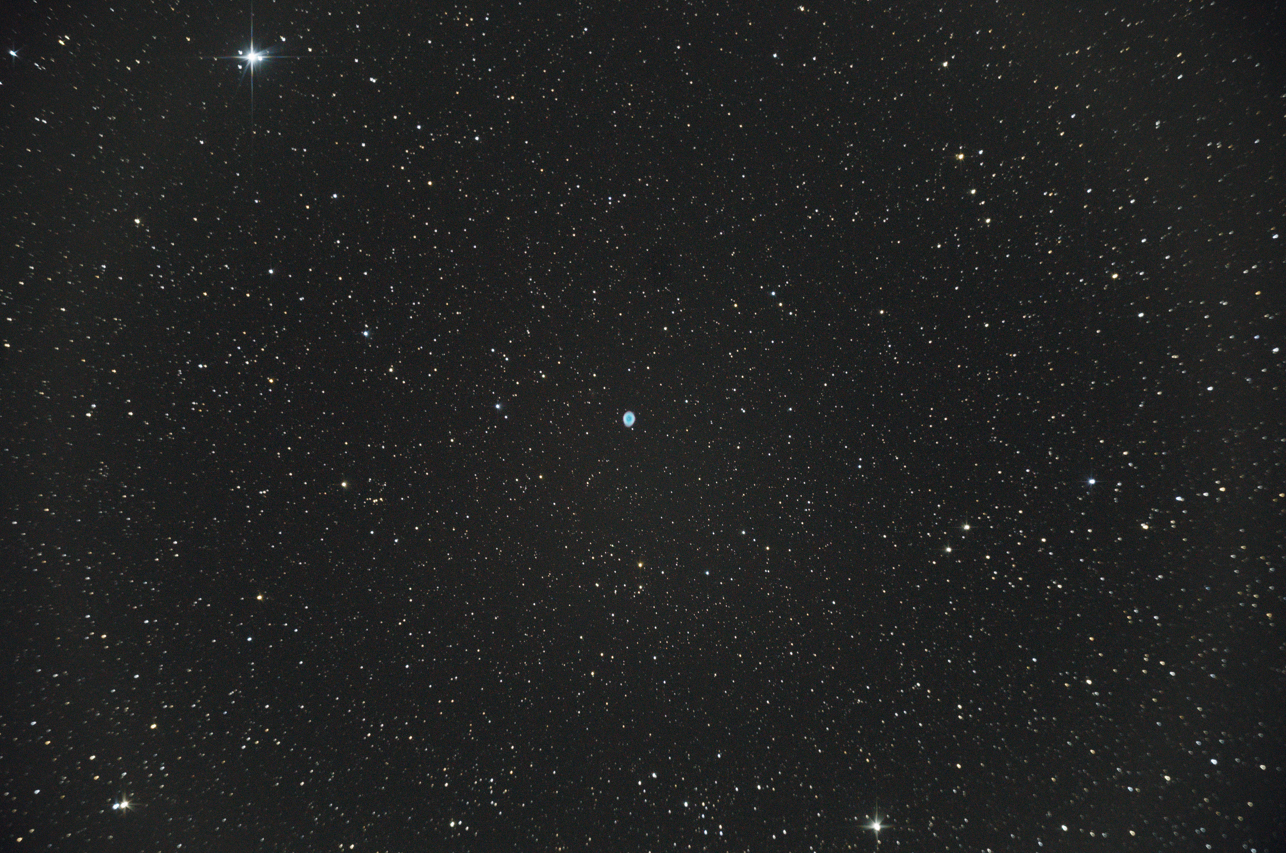

Pour M57, nous avons:
- 7 brutes ISO 3200 temps de pause 10 secondes
- Aucun dark
- 16 offsets (les mêmes que précédemment)
J'ai donc utilisé le script sans flats pour M13 ainsi que le script sans darks ni flats pour M57, et j'ai suivi l'excellent tuto de Colmic du 4 septembre 2018 avec la dernière version de SIRIL.
Désolé pour le format JPEG; on voit donc au dessus et au dessus à gauche de M13 deux taches noires. On retrouve également sur la photo de M57 une tache noire au même endroit que celle au dessus de M13 mais moins prononcée.
J'ai refait le test sur M13 en utilisant le script sans flats ni darks ni offsets, les taches sont toujours présentes.
Pour ce qui est du reste du matériel (qui n'est pas vraiment à la hauteur pour le moment) la monture est une EQ-5 sans autoguidage et le PO du tube un 2" (d'où le vignetage prononcé); pas de correcteur de coma pour le moment.
Il n'y avait pas particulièrement de corps étranger sur le capteur ou les miroirs, ces taches pourraient elles être le résultat de l'absence de flats?

ces taches, ce sont les poussières sur le capteur de ton A7S.
Comme dit au-dessus, pour supprimer ça tu dois faire des flats. Ca supprimera aussi le gros vignetage que tu as sur ta première image (moins marqué sur la seconde bizarrement).
Sinon tu peux aussi utiliser la fonction de nettoyage du boîtier, ça mange pas de pain ;)

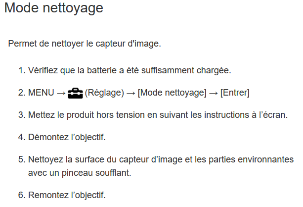

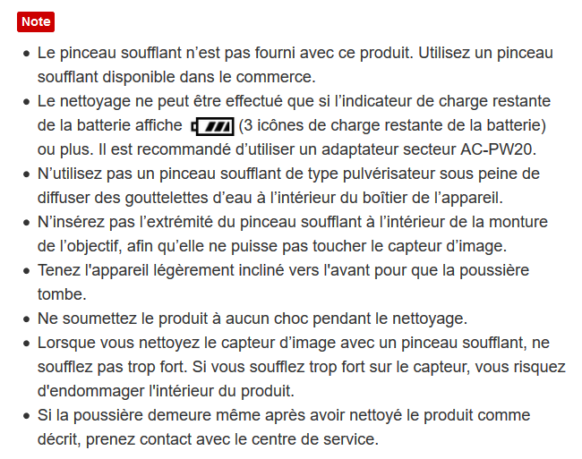

Colmic: ah je veux bien en savoir plus sur cette fonction du boitier, je n'ai pas trouvé d'infos dessus on l'active de quelle manière?
