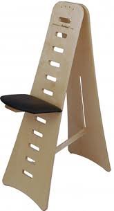

En parallèle, je pensais fabriquer une monture dobson pour ce même tube ainsi qu'une table équatoriale afin de comparer à l'équatoriale. En cas de succès, cette dernière pourra sera une expérience utile pour un télescope plus grand à l'avenir.

il y a 22 minutes, bubu11e a dit :
une chaise d'astronomie de luxe ? Je n'en ais jamais vu.
De ce style https://www.telescopes-et-accessoires.fr/fr/accessoires-divers/1966-chaise-d-observation-geoptik-nadira.html
Entre celui la https://www.astroshop.de/fr/telescopes/telescope-dobson-gso-n-250-1250-dob/p,6680#tab_bar_1_select et celui là : https://www.astroshop.de/fr/telescopes/gso-telescope-dobson-n-250-1250-dob-deluxe/p,23750 , il vaut mieux le deuxième. Meilleur porte oculaire, meilleurs possibilité d’équilibrage...
Oui voila.
50€ -> chaise de repassage.
Ce que j'appelais deluxe c'est la Berlebach. Qui monte très haut.
Mais surtout qui peut descendre l'assise à 10cm. Et qui est très échelonnée.
Etant un adepte bien malgré moi du torticolis, je dirais que c'est mon meilleur achat astro ...
