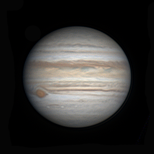

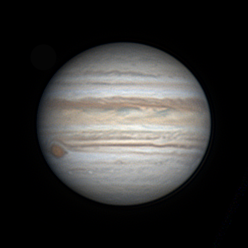

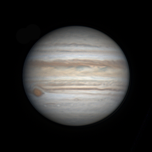

Bon hier j'ai posté et aujourd'hui je vous post le transit de la nuit du 17 au 18 de Ganymède :)
Le soir vu les voiles je ne voulais pas shooter et je ne savais même pas qu'il y aurait cette évènement :D
j'ai juste sortie le c8 pour de l'automatique ( detect ) bein quand j'ai vu que c'etait stable certes pas trop transparent  (voile), et que Ganymède ( enfin le sat car a ce moment la je ne savait pas ) etait bien rond me suis dit nice et
j'ai passer plus de temps devant l'ordi pour régler tous cela en fonction des passage nuageux etc....
C8 barlow 2.5 ( j'aurai du descendre peut etre ) adc zwo ir cut asi 224 mc
Donc Mon petit Gif Juste 81 brutes ( jai arrêter apres histo trop bas) soit 162 frames 10 images par secondes
Les bio :) ser de 90s 9000 images de 30 a 50 pour 100 gardés asi3 astrosurface et basta
Hi hi hi j'ai déroté pour voir c'est sur le beau Sat a dégager et en images seulement

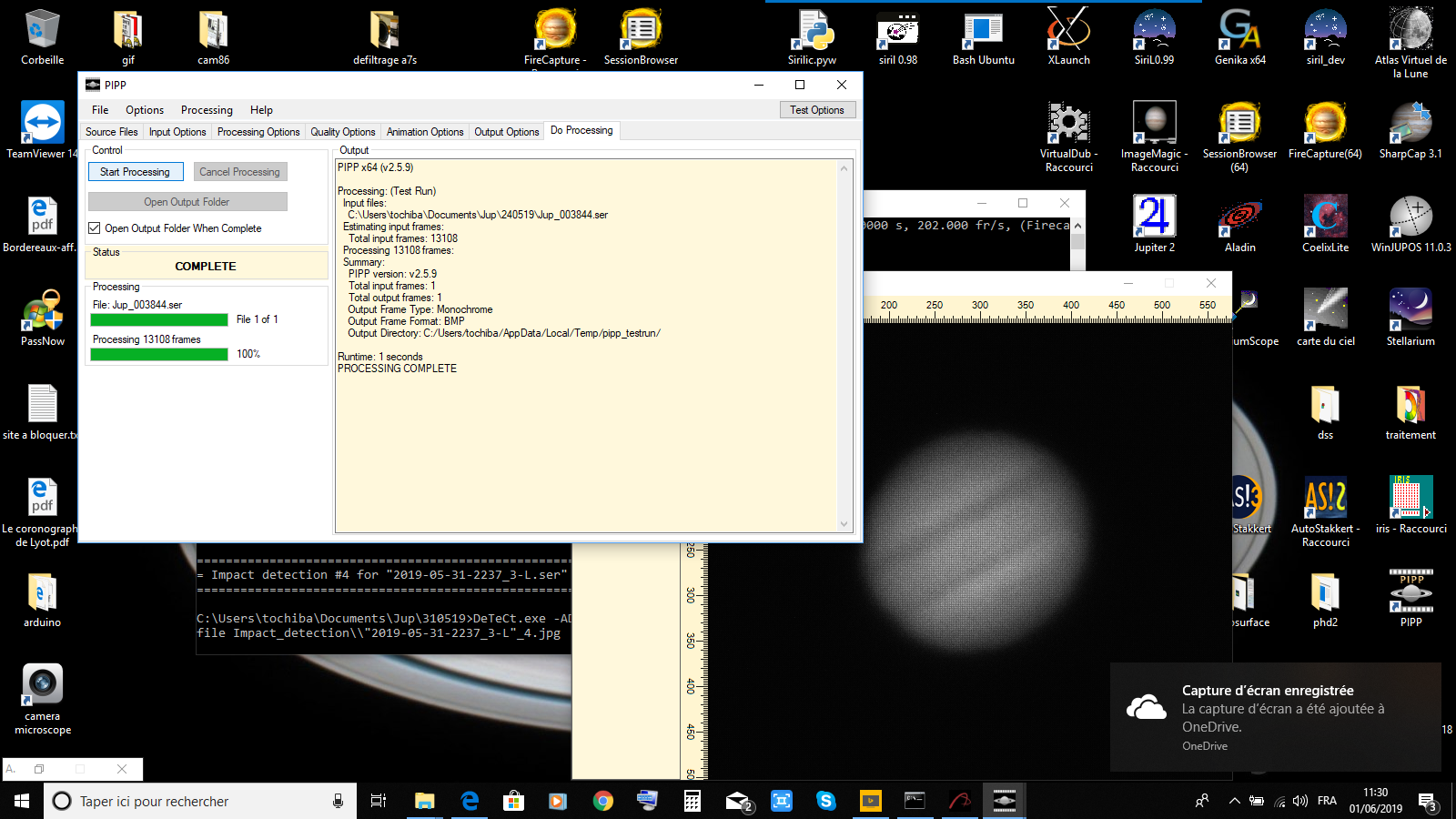

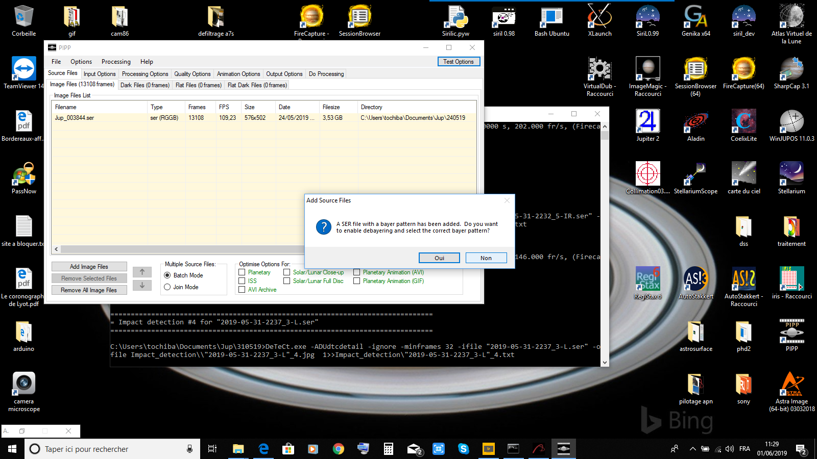

 qui est curieux a le droit aussi :p c'est wj

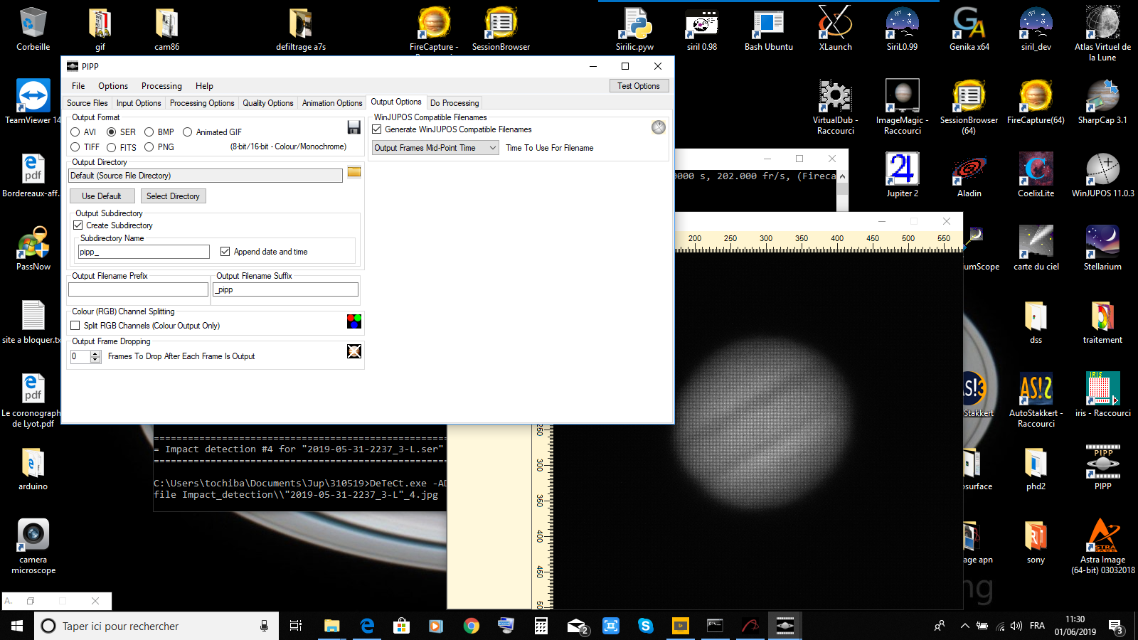

pipp renommage et réécriture du ser en compatible wj
on l'ouvre on dit non ( sinon il gonfle)
pi on lui dit compatible Wj et ser
on lance et hop c'est bon sans calcule
un fois retraiter dans asi3 pour avoir le tiff horodater on lui applique les ondelettes ( tous doux Fred ) sinon pas de likes de cadors ( si tu fais doux tous flou la tu les aura )
on choisi la premiere et traiter en Png ou jpg ( bon png c'est certainement mieux voir R6) pour les heures si pas avoir dit a firecapture de bien les écrire dans le non de l'image faire  pipp ou tapez en manu voir plus bas txt firecapture
Sinon dans le txt de firecapture on vois ici le non donné par firecapture a la date et l'heure mais il faut convertir le dernier chiffre 40/60*10 soit 6 d'où on rentrera 00hh 34mm 6

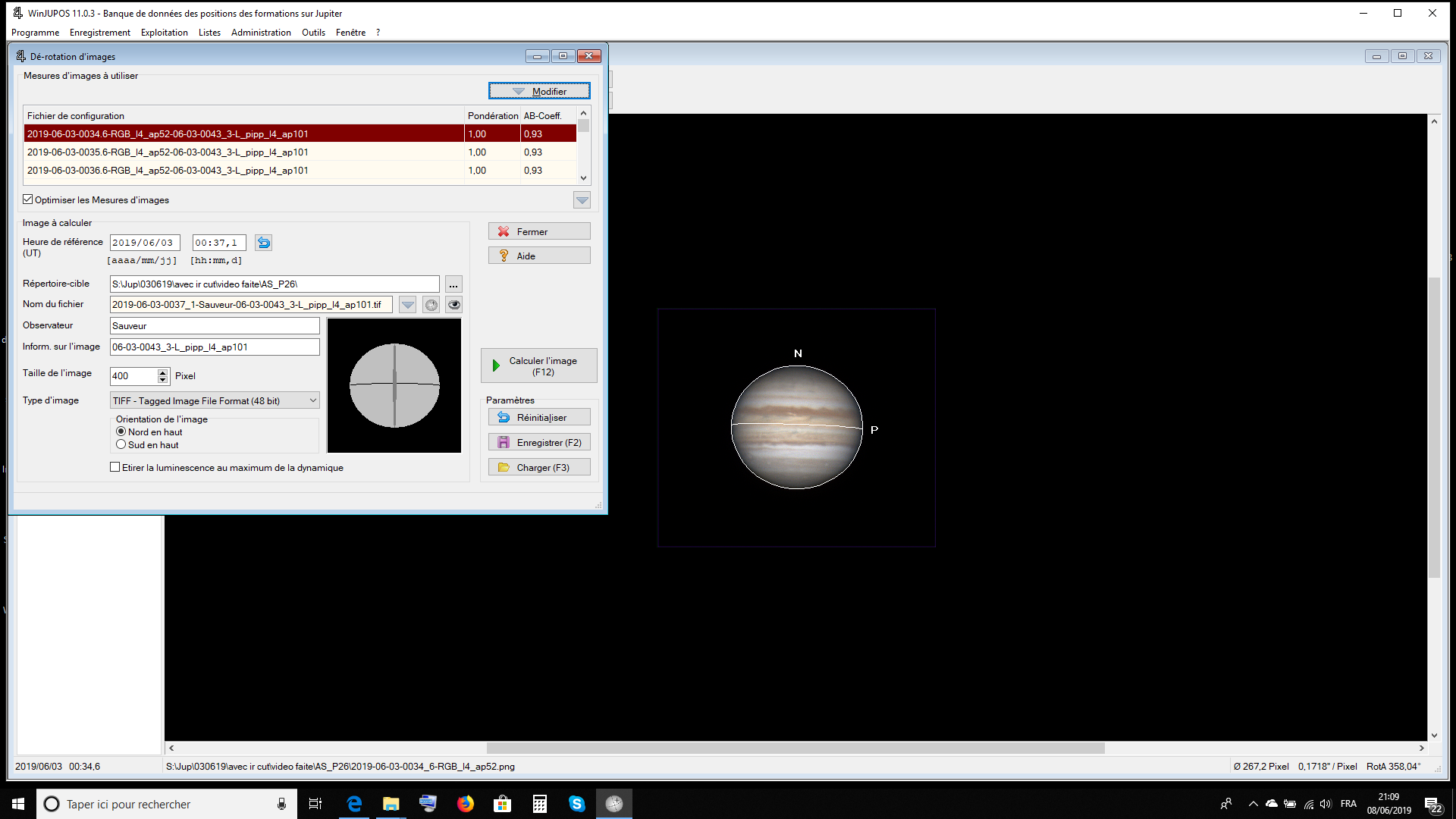

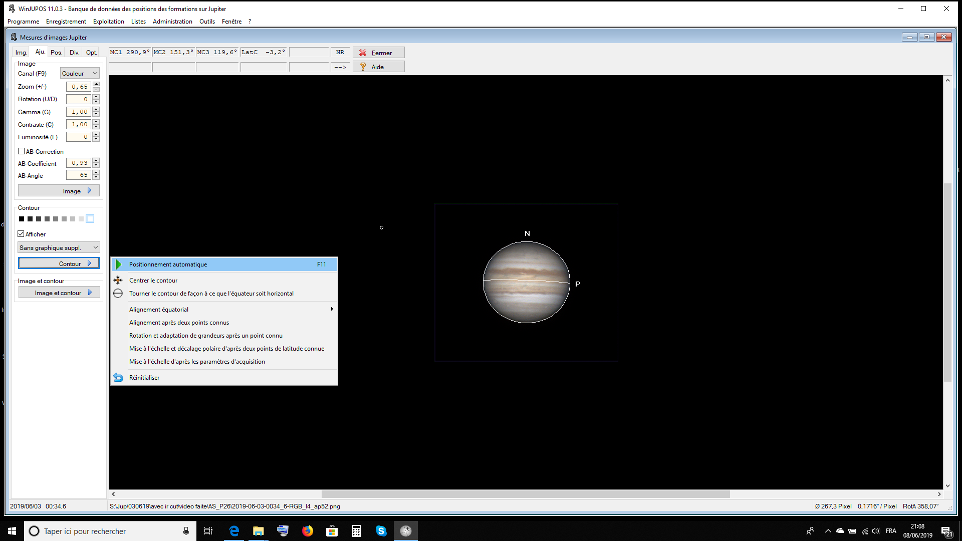

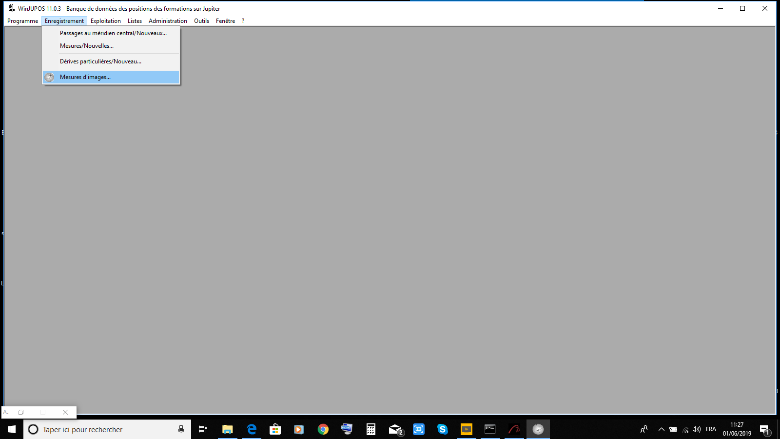

Positionnement automatique si il y a un satellite  cela peut aidé si il y a un pb tu peut regler ab correction a 0.93 ca marche pour moi marche pour juju Pour Saturne n et p pour faire touner et page up et dow pou grossir ou pas puis les fleches pour déplacer

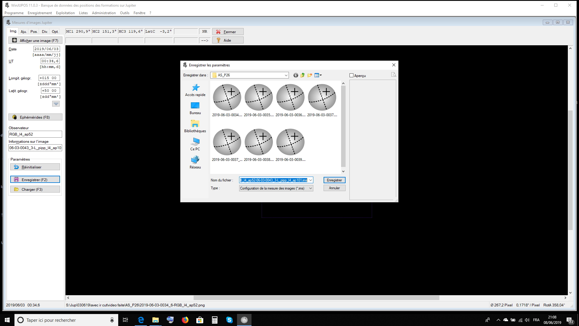

puis tu enregistre attention il ne se m'est pas tous seul dans le bon repertoire va la ou il y a tes images
une fois quelle sont toute faite pour une dérotation image tu peut passer a l'étape dérotation d'image si c'est pour un video directe a dérotation video
la tu donne avec modifier en haut tes mesure tu vois ab correction est déjà sur 0.93 sinon tu peux modifier encore au besoin faire plusieurs essais en juste modifiant l'observateur sa change le non par exemple 0.93 ab pour premier essai, 0.94 le seconde, ab 0.95 ab le troisième comme ca, une sera peut etre sans artefact ;)

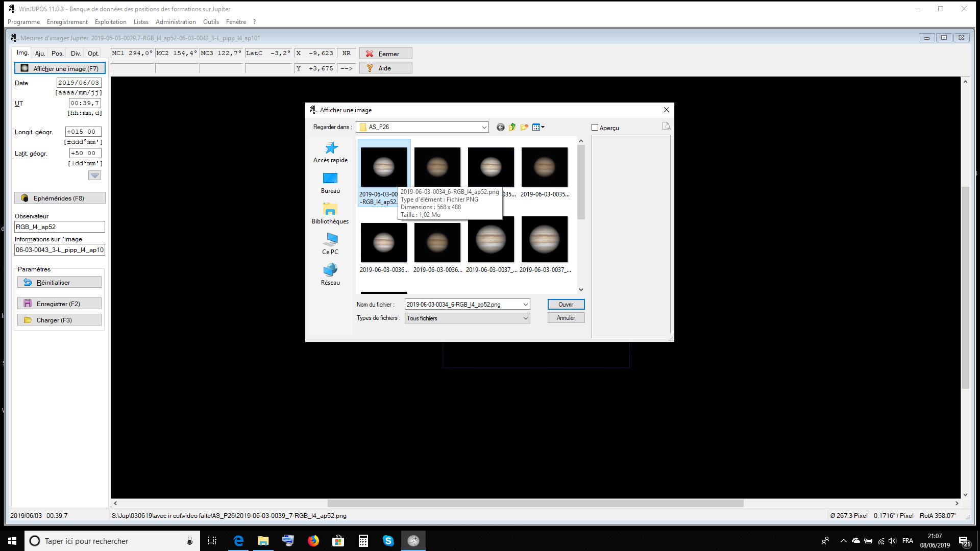

il faut verifier le chemin si c'est le même ou il va enregistrer ( ca met déjà arrivé de les chercher pis j'ai compris) et une astuce que je fais c'est que j'augmente la taille de l'image par exemple ici de 241 je met 300 il y aura du noir mais tu vas la reconnaitre vite fais par rapport au autre quand tu voudra la réouvrir dans R6 ou astrosurface moi je choisi tiff les heures sont calculer automatiquement grace au donnée de mesure précédente
voila pour les images
Pour le flux video
c'est un peu pareil tu ouvre ta video tu choisi le fichier de mesure de l'image de reference attention si t'as le bordel comme moi ( je déplace la video et l'image de ref dans un autre repertoire ou a la racine (ou a écrit firecapture) tu lance ca mouline et sa te donne une video _derot
ta plus qu'a relancer asi 3 et le bouzin tsouin tsoin
