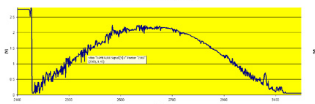

Bonsoir
On aura ... ce que l'on veut ! Tout dépend du système "de sortie" du signal. :)
Par exemple, le soleil est "détectable" sur 10 GHz ( environ). On pourra dont "voir"
le disque solaire sous la forme de :
- une "bosse" signal de sortie de la tête HF, que l'on convertira en une trace
en forme de bosse sur l'écran  d'un oscilloscope
-la  même bosse  sous la forme d'un son modulé  si l'on envoie le signal vers
un synthétiseur
etc  etc
Voilà, par exemple, une "image" du soleil qu'on laisse "défiler" devant l'antenne.

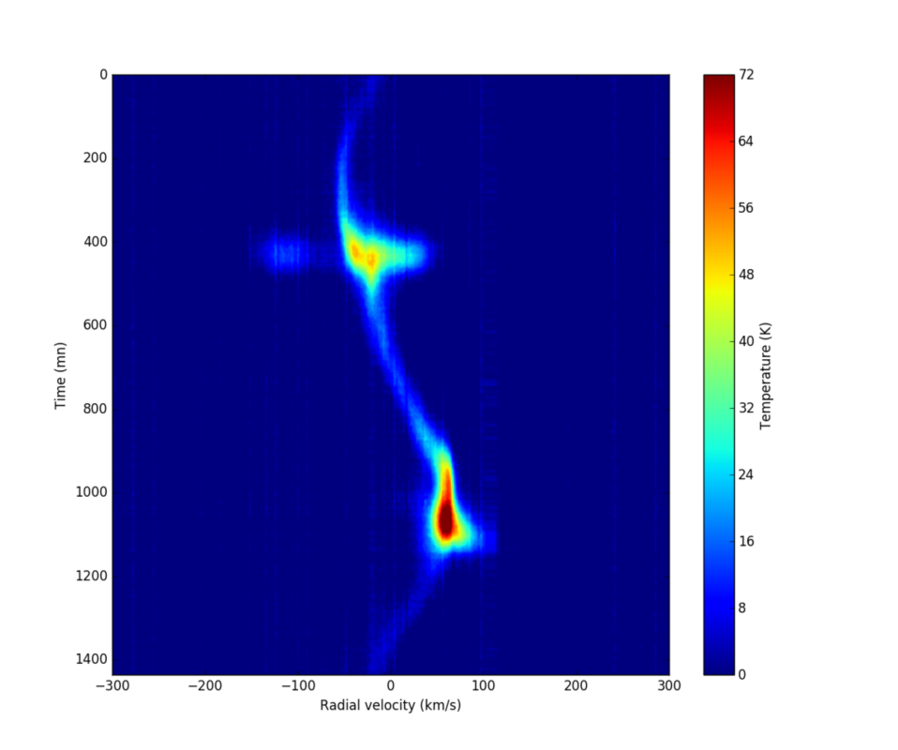

Oui bien sûr, 150cm est même très bien. Avec juste 110cm, j'ai cartographié la distribution de l'hydrogène neutre à 21cm. D'autres ont détecté le CMB avec moins.
Réalisation perso, non corrigé en vitesse héliocentrique mais toutes les valeurs sont absolues :
A 150cm, je pense que mêmes les raies hydroxyles doivent être accessibles sur certains objets puissants si ta chaine de réception est suffisamment stable. Oublier par contre le HI redshifté et les pulsars, il faudrait environ le double diamètre.
Autre chose, je te recommande vivement de faire de la spectroscopie, le continuum est difficile si tu ne fais pas déjà un peu d'électronique (ex, programmer un FPGA pour traiter les FFT à même la carte). Et la radiohéliométrie va vite t'ennuyer, d'autant que l'intérêt scientifique est plus faible.
Tu peux te bricoler une chaine de réception pour moins de 1000€ aujourd'hui, et simuler l'essentiel avec des programmes open source. Le traitement peut se faire rapidement en Python. Ca change la vie !
