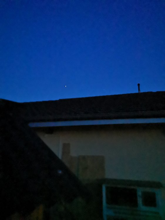

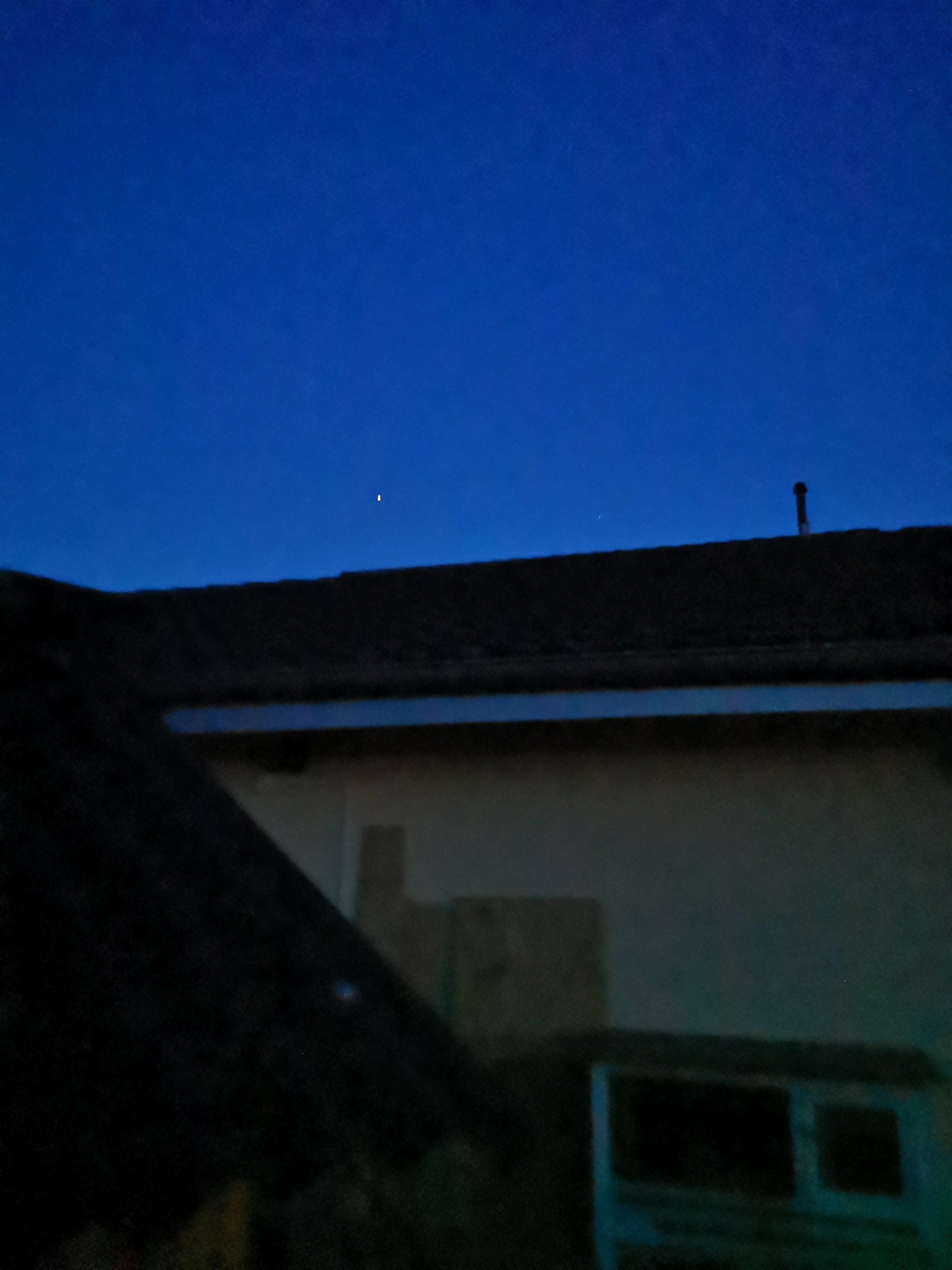

J'ai un endroit où je pourrais faire un petit observatoire dans ma cabane de jardin qui sert à ranger mon matériel astro.
Mais du coup l'emplacement se trouve au nord de ma maison, du coup, le sud et partiellement caché par la pente de mon toi.
Je peut voir Jupiter à l'heure que j'écris mon message (22h30) mais pas beaucoup plus bas.
Donc est-ce un gros sacrifice de se privé un partie du sud contre un très gros 360° du reste du ciel ?

Se privé du sud reste un choix assez dur. En effet, toutes les constellations style Sagittaire, Scorpion, Grand chien .... vont être difficile à voir.
Il me semble qu'il y a déjà eu une questions similaire précédemment, mais je n'arrive pas à la retrouvée.
Et en plus le problème c'est qu'au sud, tu va avoir des turbulences à cause de la rétention de chaleur de la maison.
De toute façon a +20°, c'est toujours un peu dur à cause de la turbulence.
Après si ton setup est transportable tu auras toujours la solution de te déplacer pour les cibles les plus bases au sud.
Et si ton ciel est dégagé sur tout le reste, tu aura toujours plein de truc a voir.
Le mieux serait d'attendre d'autres avis.

mais clairement la toiture si près de l'angle de visée vers le planétaire ne me parait pas une bonne option, turbulences garanties dues à la chaleur.... pour le reste c'est plutot bon on dirait, et moi d'expérience je vois que je ne vise pas souvent vers le sud, beaucoup à l'est, ouest, voire nord et zénith, mais le sud finalement... surtout que je ne fait pas de planétaire... jamais rien réussi donc pas dans mes pratiques... donc le sud pour le cp, je sais pas trop si c'est indispaensable

En effet il y a le problème du toit pour les turbulences.
