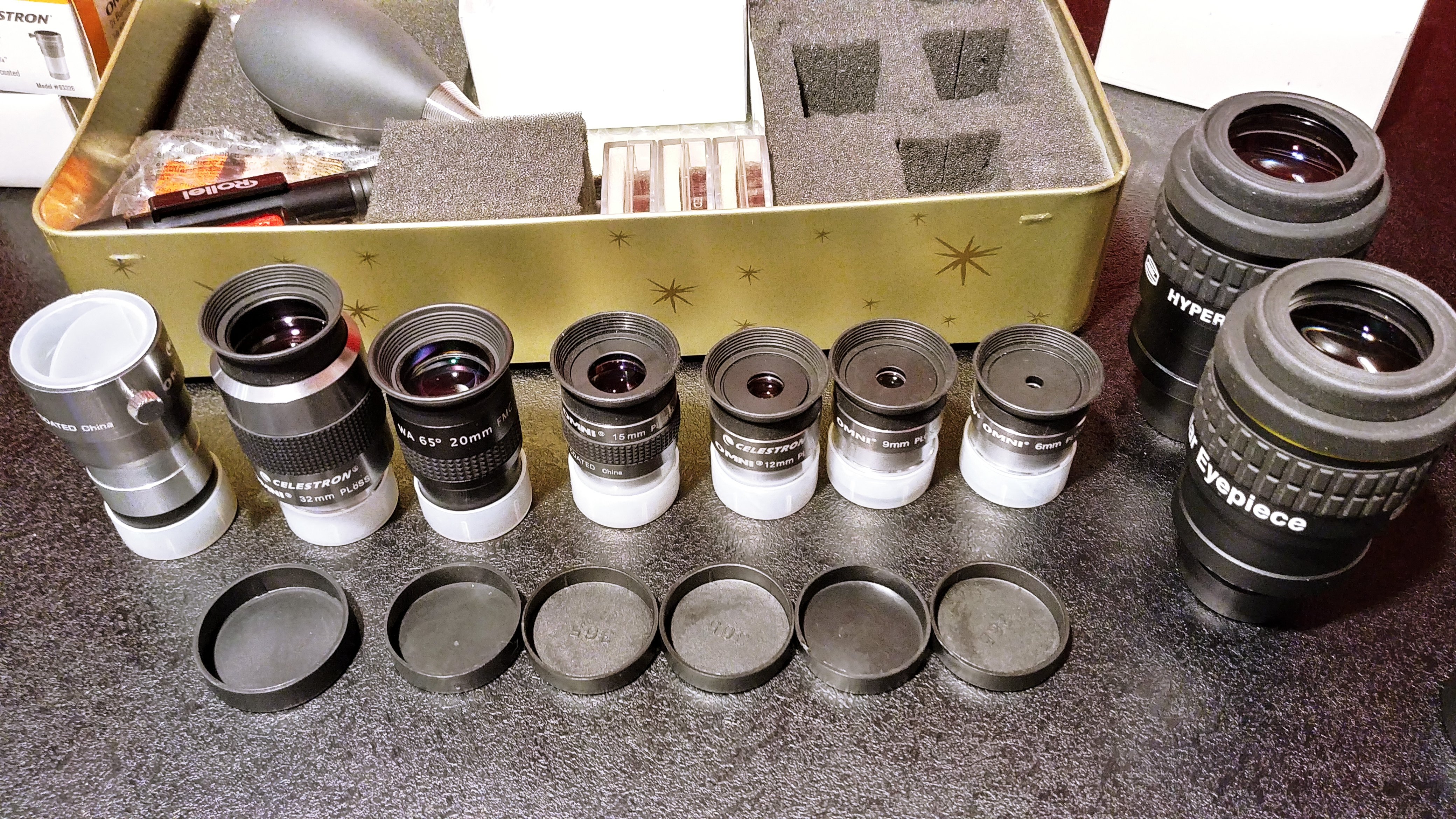

Pour ma part sur mon mak90 je possède 2 oculaires hyperion un 10 et 13, et je ne regrette en rien ces achats vraiment bluffant peut etre un 8 et 17 un peu plus tard, et aussi tout un jeux de plossl omni celestron avec un bémol pour le 6 (tête d'epingle), plus confortable de prendre le 12 avec la barlow x2 avec une très belle qualité d'image.
