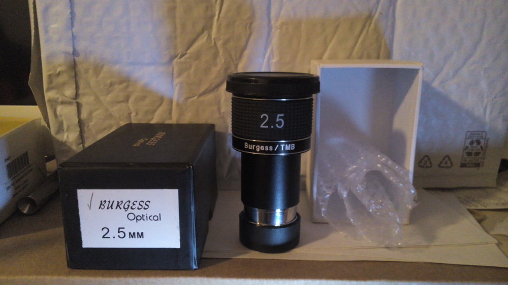

Un 2.5mm original mais post-Burgess : c'est à dire durant la courte période pendant laquelle c'est TMB Optical qui assemblait.
Testé sur un dobson géant Stellarzac 736mm ouvert à f/3
=> meilleur résultat qu'un Radian Televue 3mm sur la boule de neige bleue

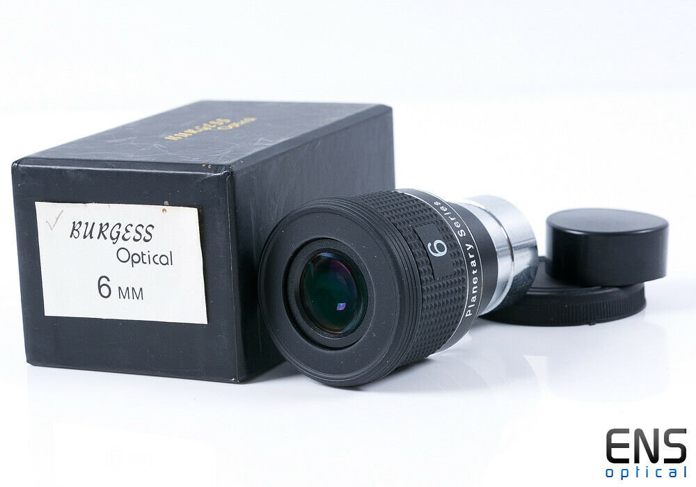

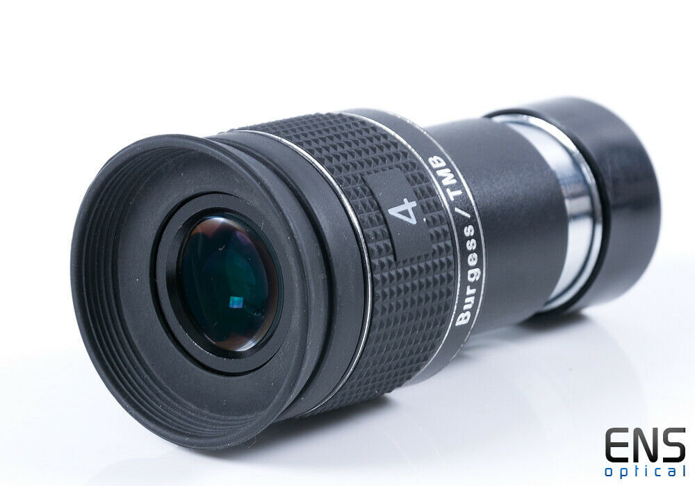

Burgess-TMB-4-b.jpg.96b85cee976bf064ffe8a72f99bbf698.jpgBurgess-TMB-6-a.jpg.d60094eb3ffc59b94886f0d0fe37f690.jpgBURGESS-2.5-TMB.jpg

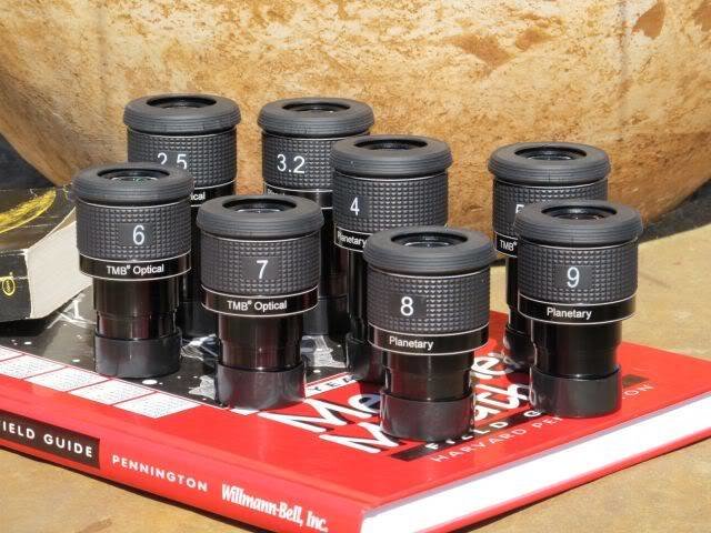

Les Burgess du début ont 60° de champ : le petit clin d'oeil au Radian que Thomas avait comme concurrent.

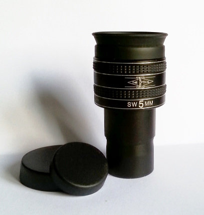

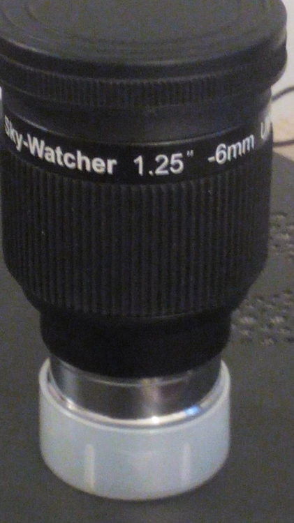

La version décente Sky-Watcher et la version post-Burgess et sa petit famille ni plus ni moins. Il n'y a jamais eu d'autres focales, 2.5 3.2 4 5 6 7 8 9, c'est tout :

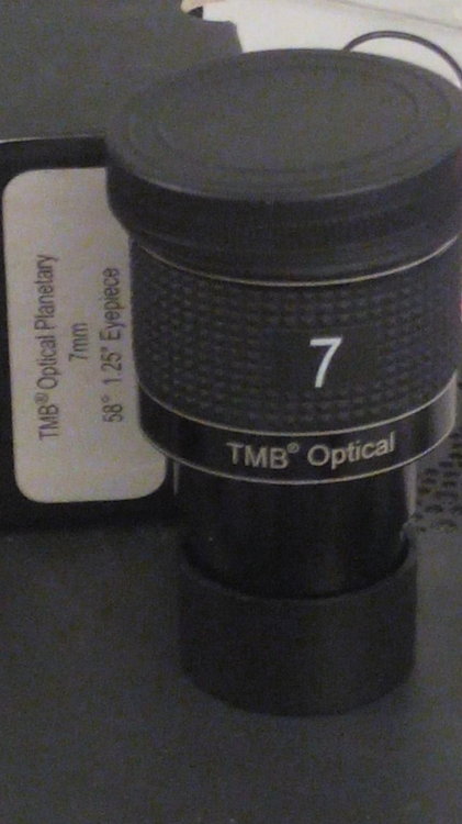

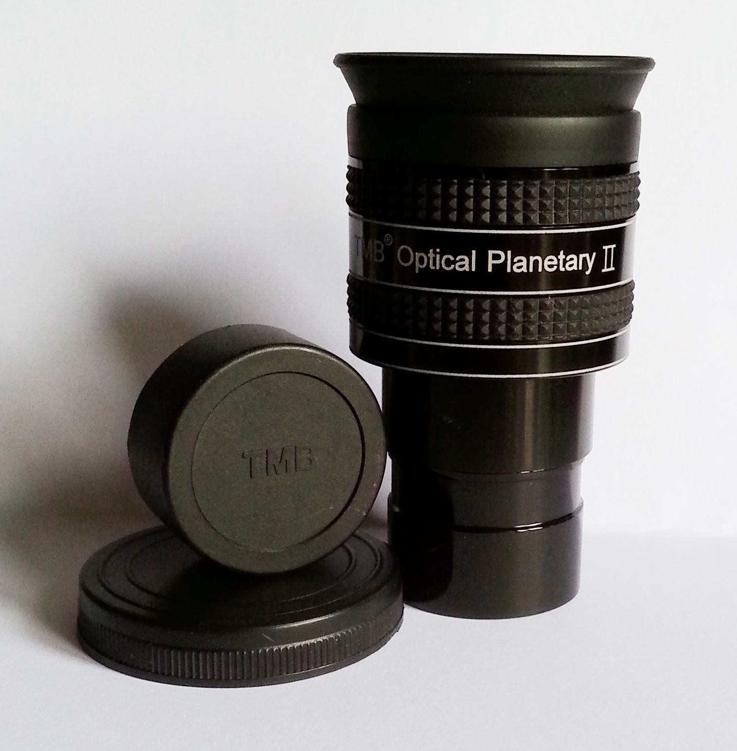

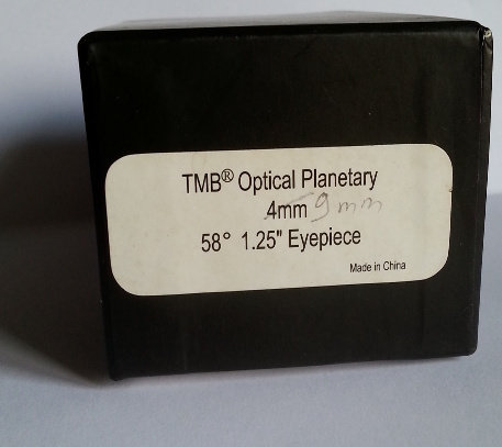

Pour le souvenir : l'écriture de Thomas Back quand il gérait l'assemblage et les boîtes lui-même. Au milieu, la version 2, tout réalisé dans la même usine, grossière erreur. A sa droite : un clone (avec les M majuscule) et le coulant différent
TMB 9 - 0.jpeg1641132825_TMB6-3.thumb.jpg.4c560edd3924d9500b2a44b94c402524.jpgSW%205%20-%201.jpg
Même en se protégeant et en faisant faire des pièces à différents endroits, le design n'a pas résisté à la copie. Le petit bouchon incrusté TMB et le capot d'oeil cranté a toutefois résisté.

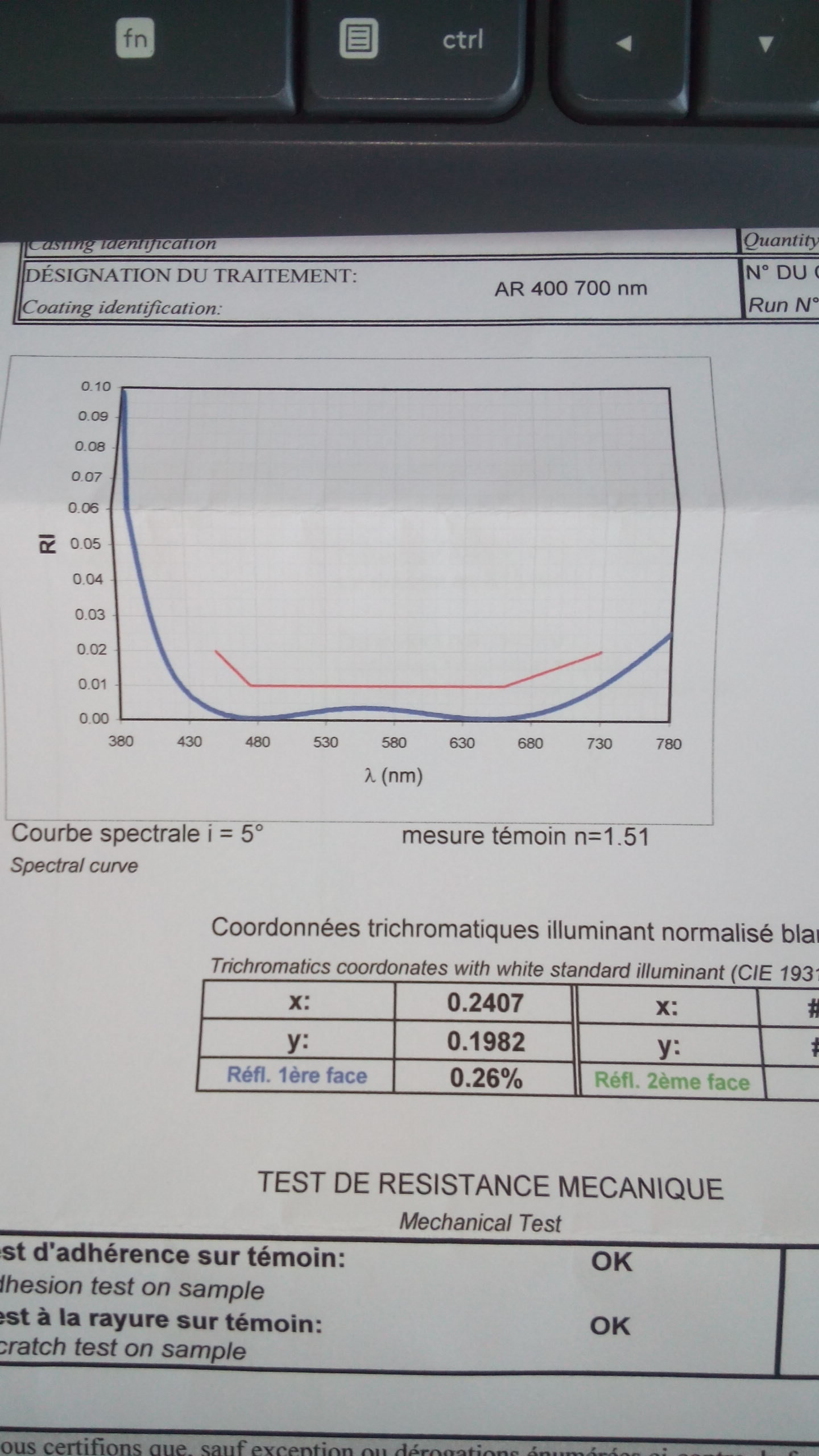

Un exemple de traitement 4 couches "large" moderne à faible diffusion (MCM-optique). Il est probable que Thomas Back ait resseré la plage (450-680nm) et limité le nombre de couches (2 ? non les V-coat ne descendent pas assez). Ce type de traitement permet des angles d'incidence bien prononcés pour f/3 et la régularité d'épaisseur nécessaire à préserver les polis de haute qualité.
