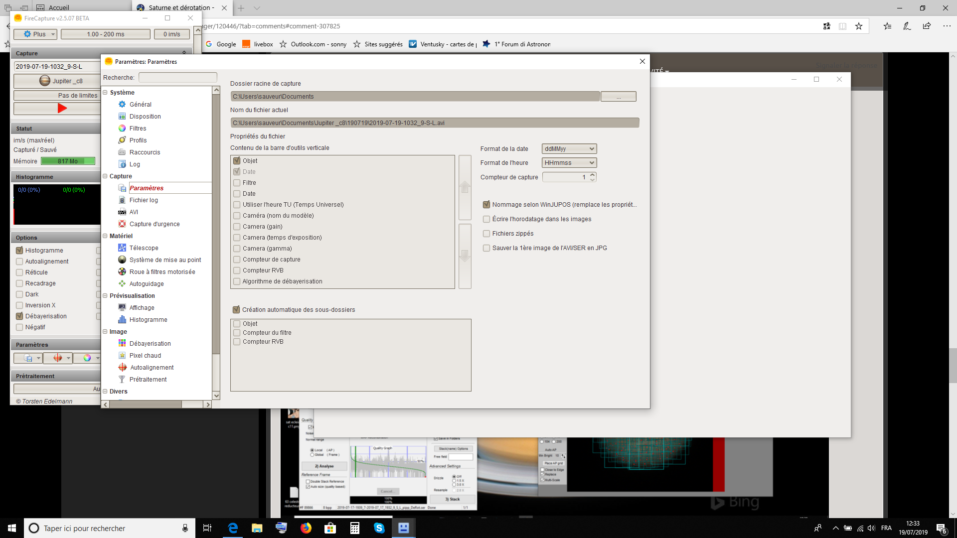

on choisi la premiere et traiter en Png ou jpg ( bon png c'est certainement mieux voir R6) pour les heures si pas avoir dit a firecapture de bien les écrire dans le non de l'image faire  pipp ou tapez en manu voir plus bas txt firecapture
Sinon dans le txt de firecapture on vois ici le non donné par firecapture a la date et l'heure mais il faut convertir le dernier chiffre 40/60*10 soit 6 d'où on rentrera 00hh 34mm 6
