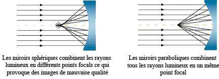

Il me fait de l'oeil parce que un 12 pouces pour ce budget je pensais pas que c'était possible, mais à ce prix je me méfie et je me demande ce qu'il vaut vraiment parce que j'ai entendu dire que tout les miroir, même ceux de même diamètre, ne sa valaient pas, certains sont mieux que d'autre ils sont ''parabolique" et d'autre sphérique etc...
Je ne sais pas trop à quoi correspondent ces termes donc j'ai besoin d'aide pour savoir si ce telescope est bien ou alors mieux vaut un modèle plus petit mais avec un probablement meilleur miroir.

A partir de 150mm tous les miroirs des telescope Newton sont paraboliques donc pas d'inquiétudes. Les miroirs se valent à peu près tous dans les productions chinoise je n'ai pu constater qu'un léger mieux (visuellement) notament en planétaire sur les Orion SkyQuest (version classique ou intelliscope).

Donc ça veut dire que les telescope qui ont dans leur description ''miroir primaire parabolique''  comme celui là : https://www.telescopes-et-accessoires.fr/fr/telescopes-dobson/566-telescope-dobson-sky-watcher-300-1500-flextube.html
c'est juste un argument de vente car tout les telescope de ce gabarit en ont un aussi
