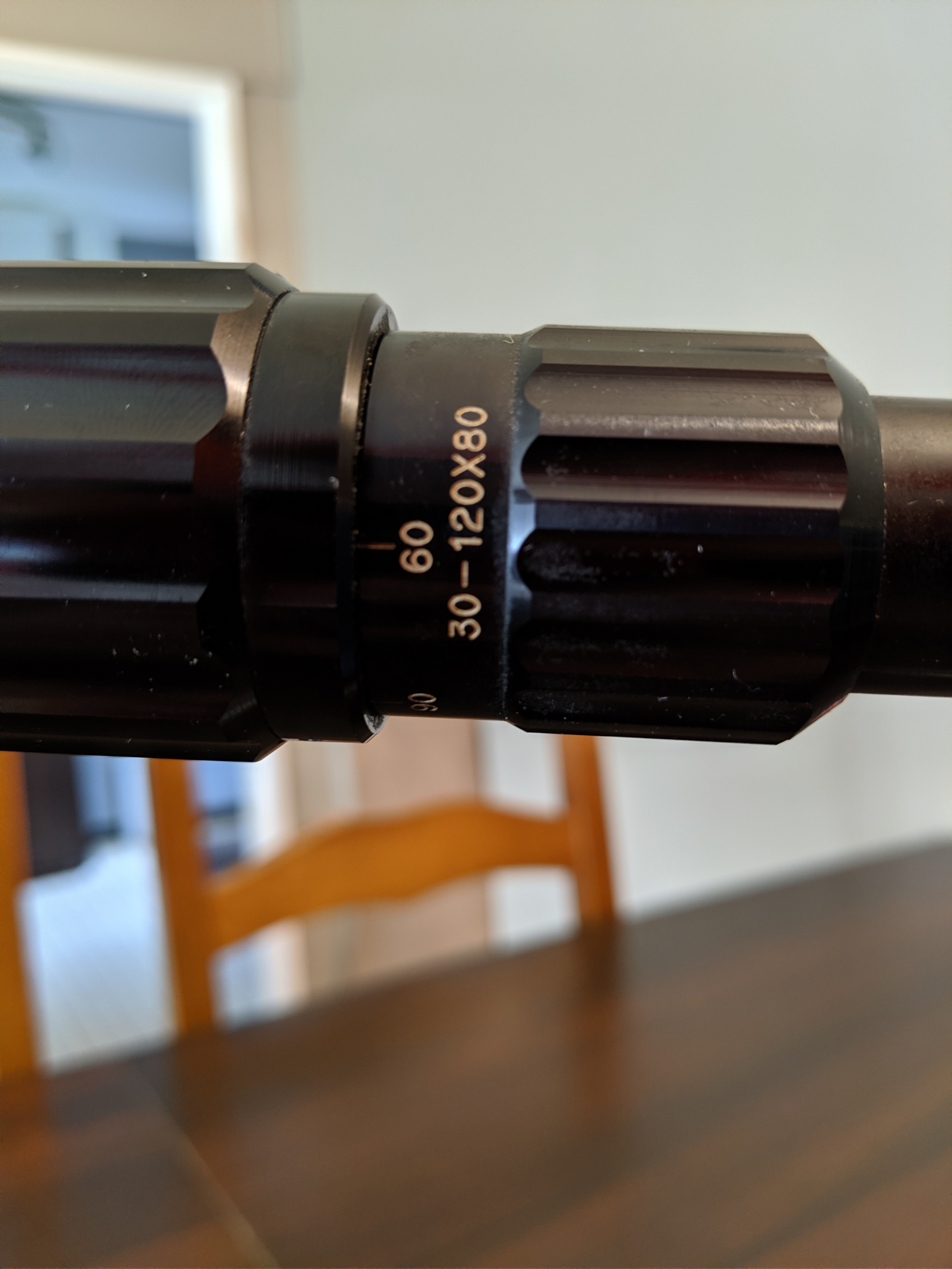

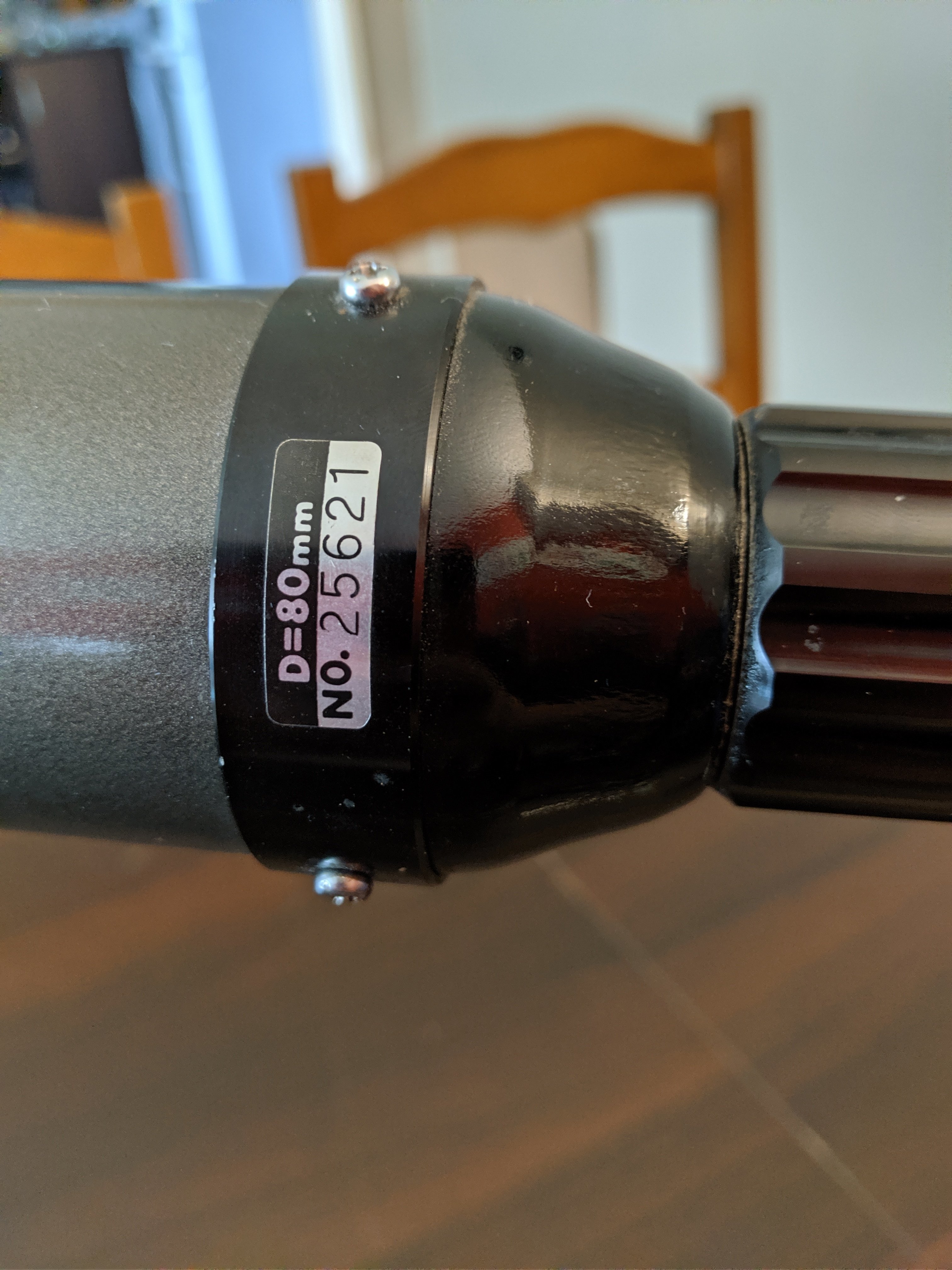

Alors pour l'équipement c une lunette astronomique astronomique type Kepler 30-120x80mm je te joins une photo de sera plus simple merci
Ps: c'est quoi un barlows ? Merci d'avance.
De prime abord j'aurais tendance à dire que c'est plus une lunette pour observer de jour que de nuit... Mais n'ayant jamais vu ton instrument auparavant je vais évité de trop m'avancer. Quand tu dis 30-120*80 les 30 et 120 c'est les possibilités de grossissement ? peux tu enlever l'oculaire ou tu le tourne pour grossir ? Si c'est le cas a 120 tu vois déjà de jolis détails sur Jupiter (bandes nuageuses) mais ta lunette n'est pas très lumineuse (diamètre de 80mm) l'image en sera forcément altérée. Et de plus pour obtenir des détails plus sympas plusieurs éléments doivent êtres réunis, premièrement un coin dans l'obscurité sans trop de pollution lumineuse et surtout en cas de fort grossissement, de faibles perturbations atmosphérique sont préférables (ça donne un effet barbecue l'image se tord dans tous les sens, un peu comme a la plage quand il faut chaud).  C'est déjà super chouette que tu ais pu voir Saturne et ses anneaux ^^ je te conseille la très bonne (Ahma) chaîne youtube la chaîne astro. Plusieurs vidéo sont très pertinentes quand on est débutant et je trouve les infos vraiment utiles et appropriées a différents niveau de pratique, tu devrais vraiment y jeter un œil. Bonne soirée
il y a une heure, Bakka3 a dit :
De prime abord j'aurais tendance à dire que c'est plus une lunette pour observer de jour que de nuit... Mais n'ayant jamais vu ton instrument auparavant je vais évité de trop m'avancer. Quand tu dis 30-120*80 les 30 et 120 c'est les possibilités de grossissement ? peux tu enlever l'oculaire ou tu le tourne pour grossir ? Si c'est le cas a 120 tu vois déjà de jolis détails sur Jupiter (bandes nuageuses) mais ta lunette n'est pas très lumineuse (diamètre de 80mm) l'image en sera forcément altérée. Et de plus pour obtenir des détails plus sympas plusieurs éléments doivent êtres réunis, premièrement un coin dans l'obscurité sans trop de pollution lumineuse et surtout en cas de fort grossissement, de faibles perturbations atmosphérique sont préférables (ça donne un effet barbecue l'image se tord dans tous les sens, un peu comme a la plage quand il faut chaud).  C'est déjà super chouette que tu ais pu voir Saturne et ses anneaux je te conseille la très bonne (Ahma) chaîne youtube la chaîne astro. Plusieurs vidéo sont très pertinentes quand on est débutant et je trouve les infos vraiment utiles et appropriées a différents niveau de pratique, tu devrais vraiment y jeter un œil. Bonne soirée
Bsr a toi Bakka3 et merci pour t conseils/infos et je vais allez faire un tour sur Ahma je ne connaissais pas 🤗
Alors oui 30-120 c le grossissement que je règle avec une molette non je ne peut pas démonter l'oculaire je te joins quelques photos si tu peut m'en dire plus merci d'avance

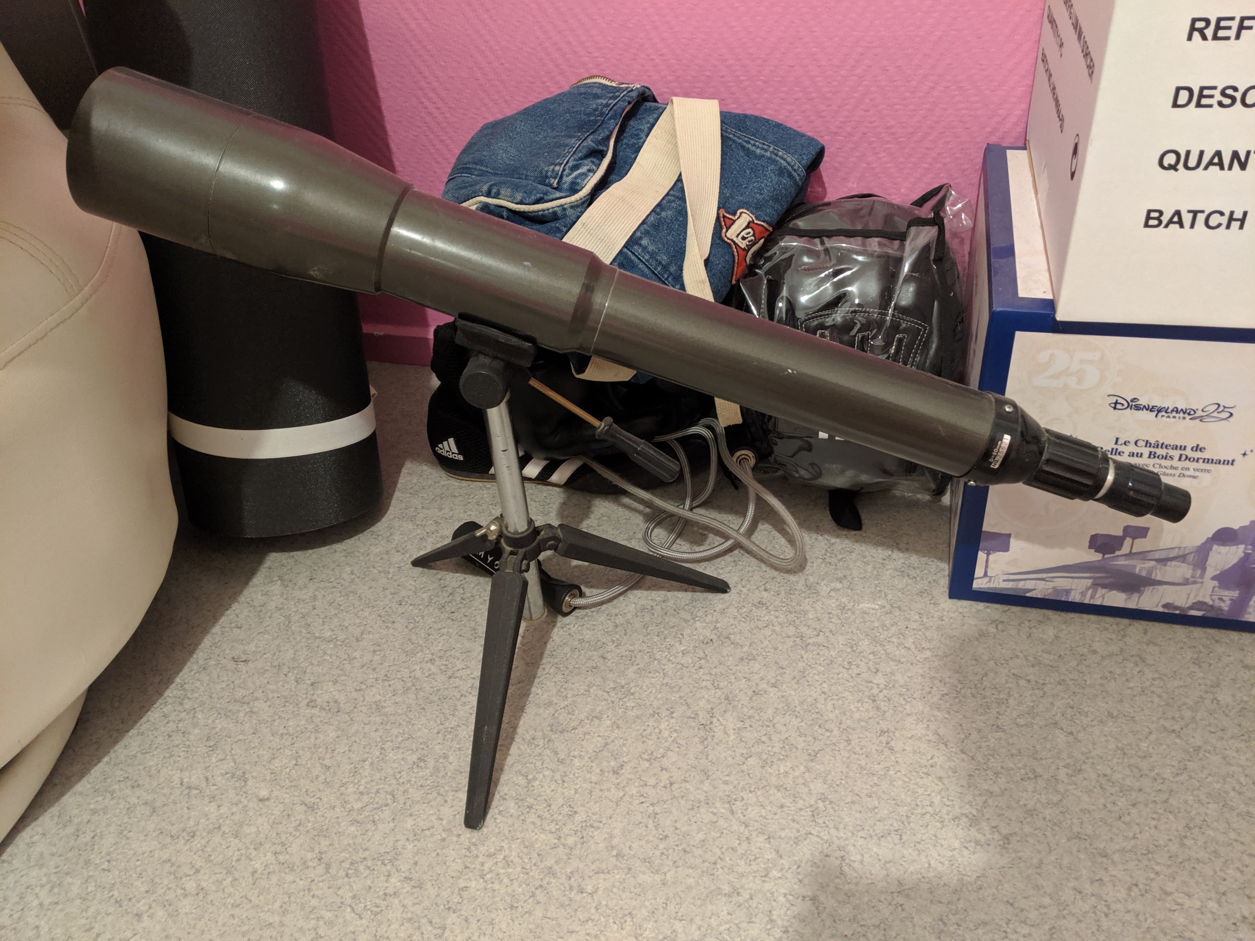

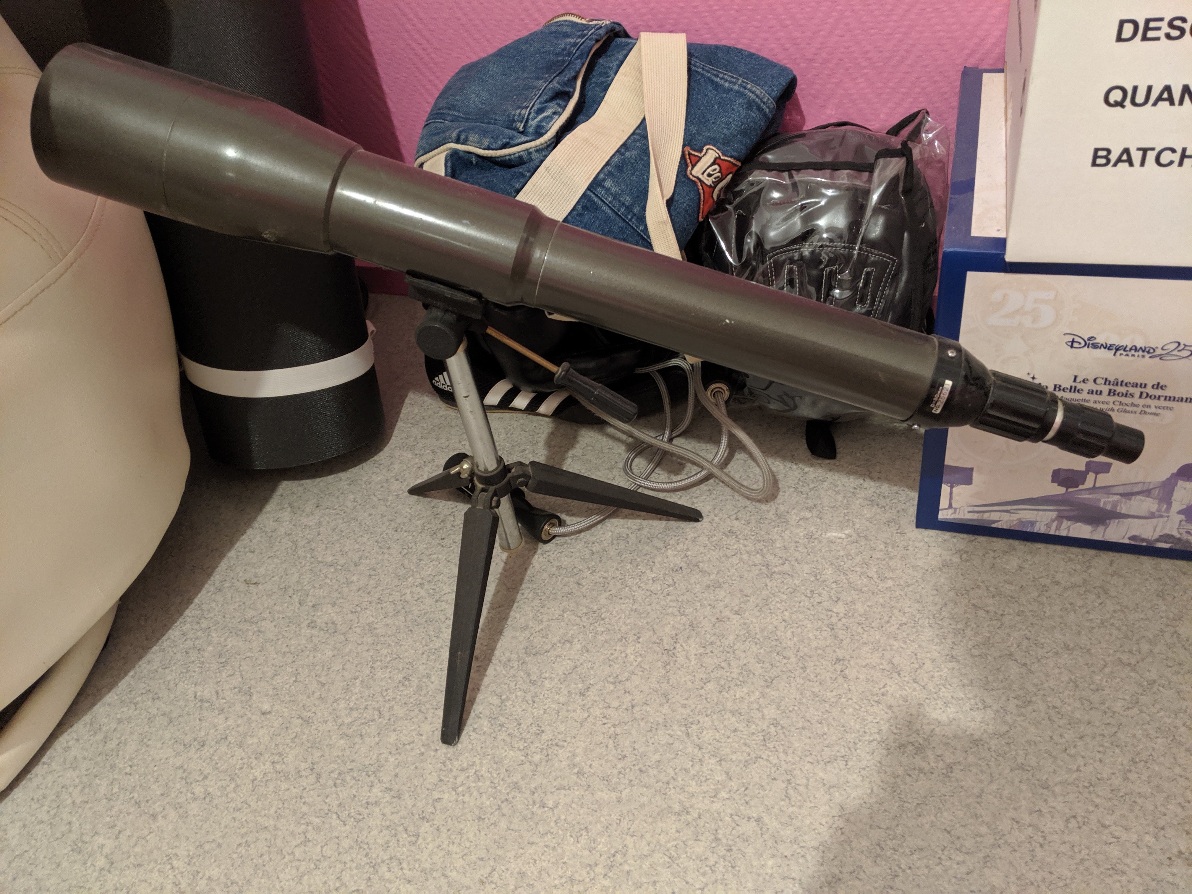

Bakka a raison, c'est une longue vue. Ca se voit à l'image de la lune qui n'est pas inversée (sauf si t'as bidouillé la photo bien sûr). Pas vraiment fait pour les étoiles : pas de chercheur, position d'observation inconfortable car pas de renvoi coudé, idem pour la monture qui n'a pas une tête à rassurer sur le suivi à fort grossissement, … L'oculaire semble un zoom fixe, donc pas vraiment possible de changer grand chose avec des accessoires en plus. Je trouve que la photo de saturne n'est déjà pas si mal que ça vu l'instrument et l'acquisition à l'arrache. Mais ma foi, si ça t'as donné l'envie de t'intéresser à l'astro c'est déjà une bonne chose ;)
Encore bienvenue à toi.
Merci a toi Popov 🤗
Alors oui c vrai que ça ressemble plus a une longue vue j'ai récupéré ça chez ma belle mère me suis dit pour débuter ça peut être sympa ...
Tu as raison sur toute la ligne que ce se soit confort ou la monture a 120x c compliqué lol ...

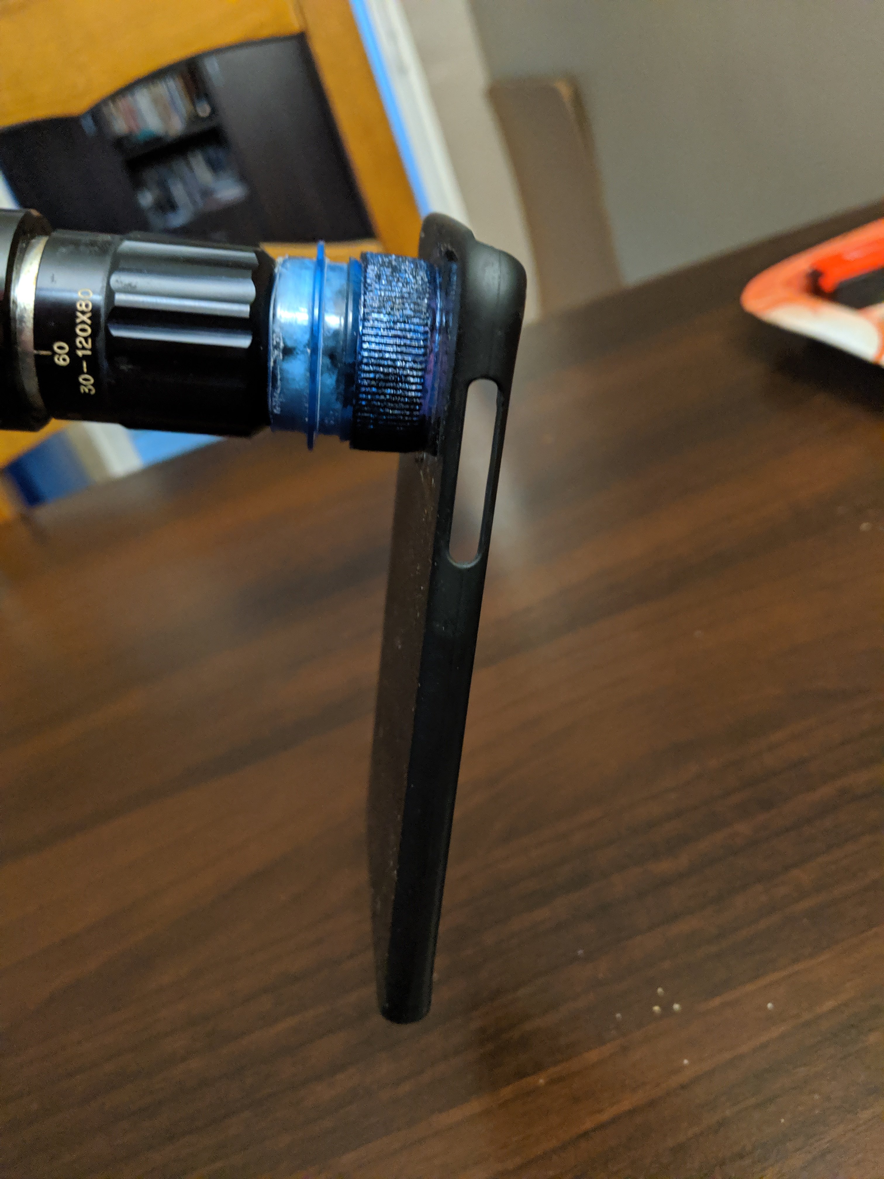

Les deux photos sont faites avec un smartphone monté sur l'oculaire avec une vieille coque que j'ai bidouillé mdr sa marche c le principal 😁
Saturne et bien plus jolie et net a l'oeil dans l'oculaire c le téléphone qui a donné ce rendu ...
Actuellement je n'es pas de budget pour acquérir du nouveau gros matos donc je garde a l'esprit les conseils de Sun et Joan Be sur le Dobson .
Je pense prendre une petite paire de jumelles en attendant d'avoir le budget pour du plus gros matériel des conseils sur une bonne paire de jumelles sans me ruiner pour patienter et voir d'autre choses lol .
Ps: je n'es pas bidouiller la photo de la lune .
(Je met une photo de la bidouille pour mettre le smartphone sur la lunettes) ne me juger pas merci c de la bidouille .
