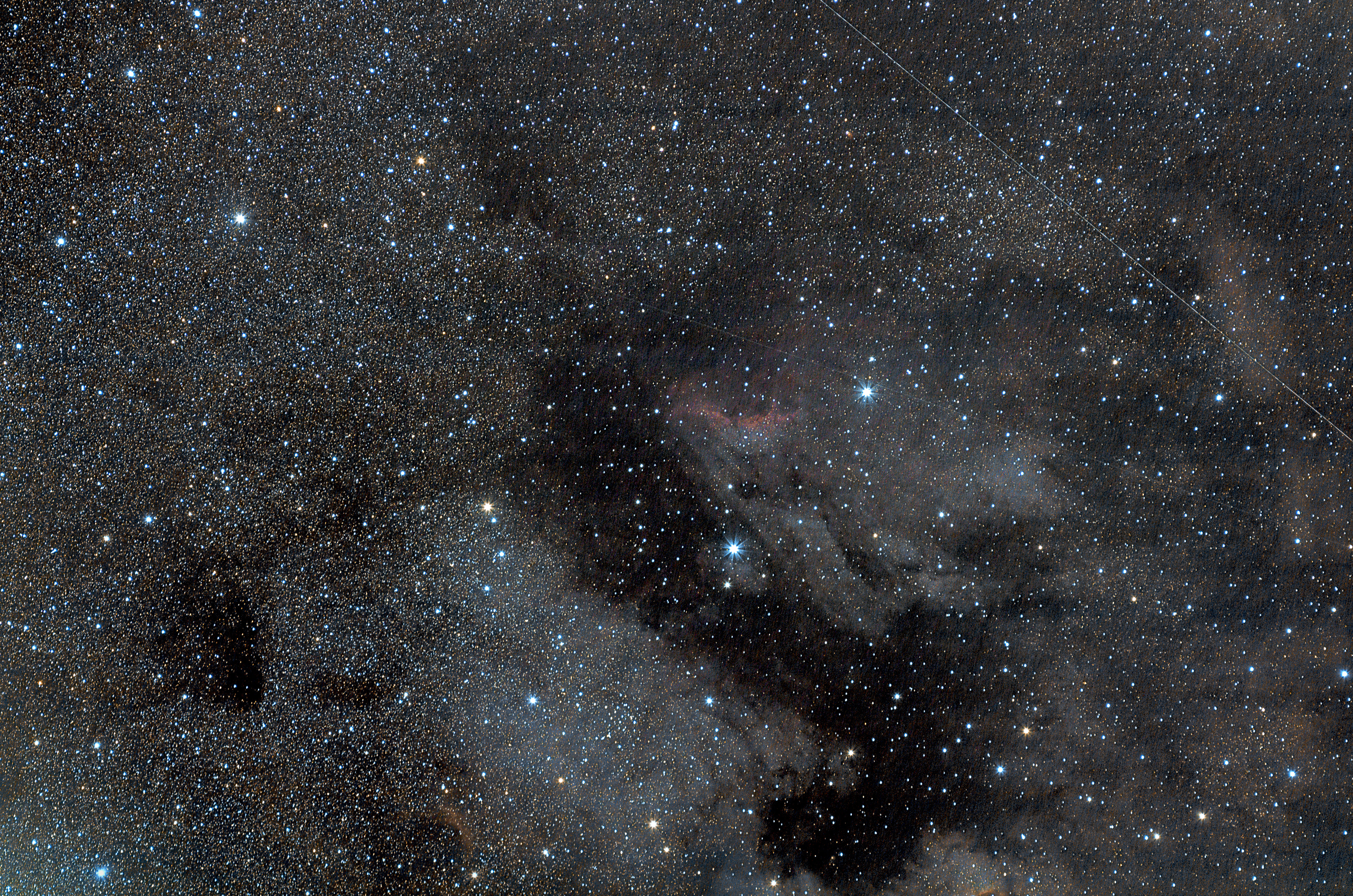

Bonjour a tous!
Cela fait un peu plus d'un an que j'ai délaissé l'astrophoto à cause de mes études et je compte bien profiter de l'été pour m'y remettre!
Du coup petite reprise la nuit dernière avec pour cible le Pélican, 2H de prise de vu avant que la Lune ne se lève et voila ce que ça donne :
Canon 60D
300mm f/4,5
StarAdventurer
80*90s
20 Darks
30 Flats
30 Offset
Plutôt content pour une reprise après un an mais ça manque de temps de pose.

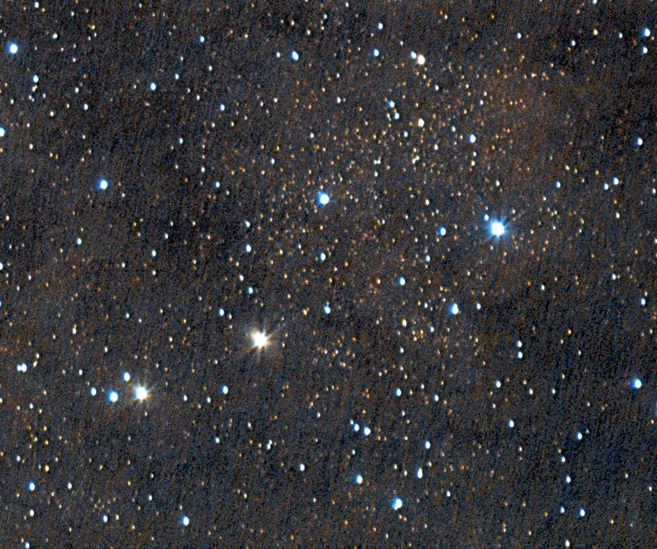

Le traitement n'est toujours pas mon fort et je retrouve 2 problèmes que j'avais déjà avant a savoir :
_Un fond du ciel strié (photo qui suis)
_Des lignes de couleurs sur tout le long de la photo au dessus du Pelican (je suspecte le capteur car je les retrouves toujours à ce niveau là)
Si vous pouviez m'éclairer sur ce sujet ça serait top!
Merci!
Un jolie retour aux affaires :)
Tu as traité avec quel logiciel ?
Après, faut dire que la température extérieur n'aide pas déjà pour le bruit...
ton 60D est défiltré ?
Typiquement absence de dithering
Bouger de quelques pixels dans une direction aléatoire entre chaque pose (ou plus espacé, toutes les 3-4-5 poses) pour moyenner encore plus le bruit.
Peut se faire de manière automatique, couplé à l'autoguidage (APT, PHDmax, etc...)
Il y a 1 heure, Ptitlepan a dit :
Traité avec siril et 60d non défiltré
