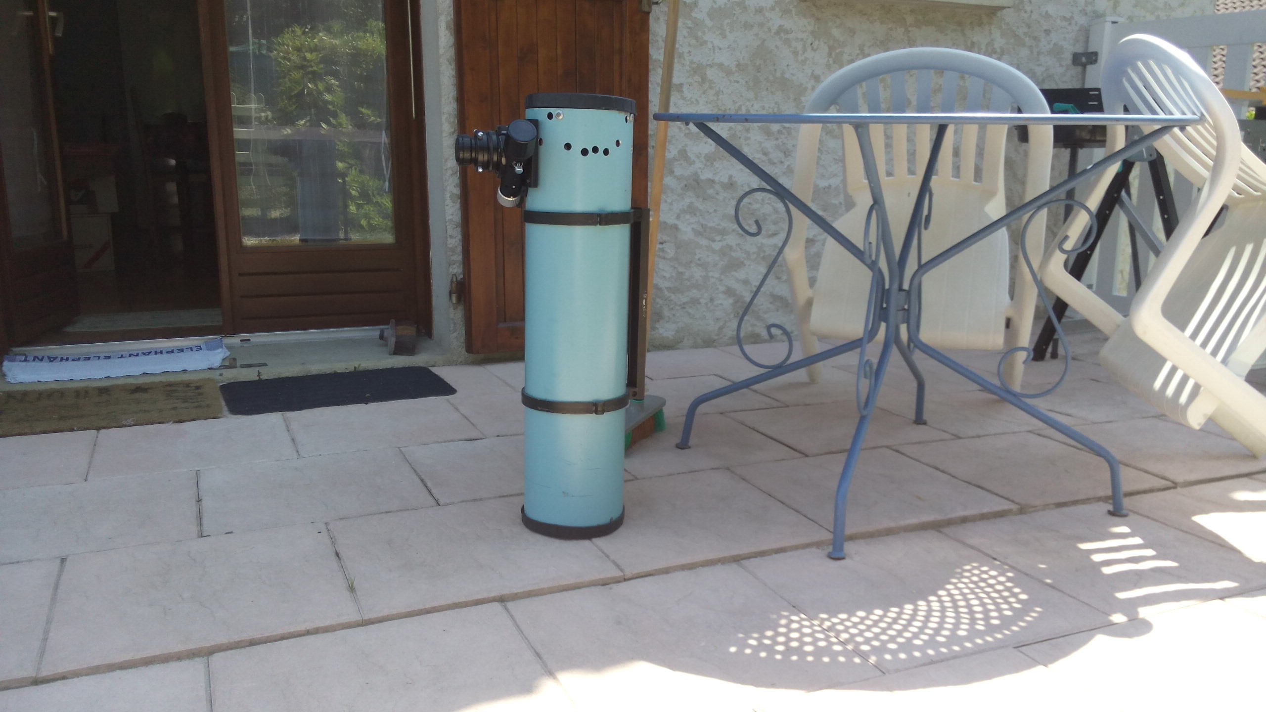

Non, du tout, mon 150 à trous avec son correcteur paracorr tient déjà très bien sur une EQ5 et il est facile à transporter.
IMG_20190726_145640.thumb.jpg.69a77f33aeffdceca1dc27204bc70bc5.jpg  21_20_14_lapl7_ap14_5.jpg
C'est le TAL-2 que j'ai ré-équipé l'été dernier avant que je reçoive le MN68, il me fera doublon prochainement quand j'aurai ramené l'autre de la maison principale.
Oui, j'ai replacé l'araignée plusieurs fois, j'ai pas encore remis le scotch/ruban métallique pour boucher mais ça ne gêne pas (flemme)
