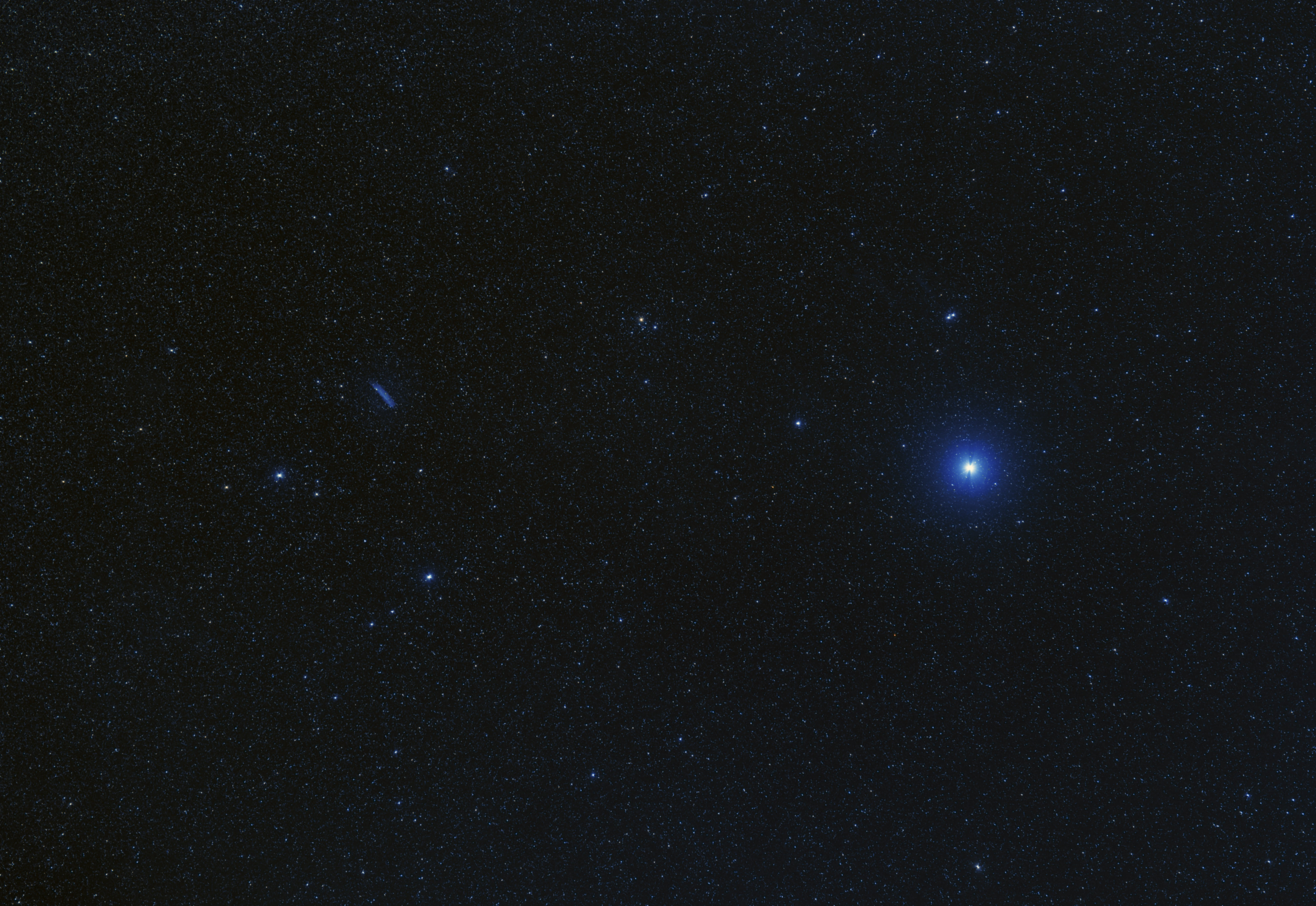

Je vous présente la constellation de Lyre que je viens (enfin) de terminer de traiter, datant du début du mois.
Quelques explications :
1) Le résultat final me plait beaucoup, c'est un peu ce genre d'image que j'avais en tête lorsque j'ai décidé d'imager la constellation. Mais ça fera pas l'unanimité, même si n'hésitez pas si vous avez des retours, je lirai avec plaisir :)
2) Soirée très improvisée. Le soir vers minuit, j'ai posé mon matos très vite dans un champ (sans risque), pointé très vite sur un objet "facile"au zénith  (la constellation de la Lyre, donc), puis retour en voiture chez moi. J'aurais voulu prendre andromède mais trop basse pour mon spot et surtout la lune à 4hJe suis allé dormir. Réveil à 5h pour aller reprendre le matos, puis retour maison. Debout 8h30 heures pour enchainer 8h de voiture pour partir en vacances.
3) J'ai donc pris une nuit entière pour imager cette constellation, car je ne pouvais pas être sur place pour pointer autre chose. D'où le nombre inutilement élevé de poses (j'y viens).
4) J'ai quand même pris des DOF avant de remballer, mais en raison d'un problème avec mon PC, le traitement sous SIRIL prenant pas loin de 20 heures, j'ai dû arrêter et refaire l'empilement séparément. Mais je crois que les DOF ont bien été pris en compte.

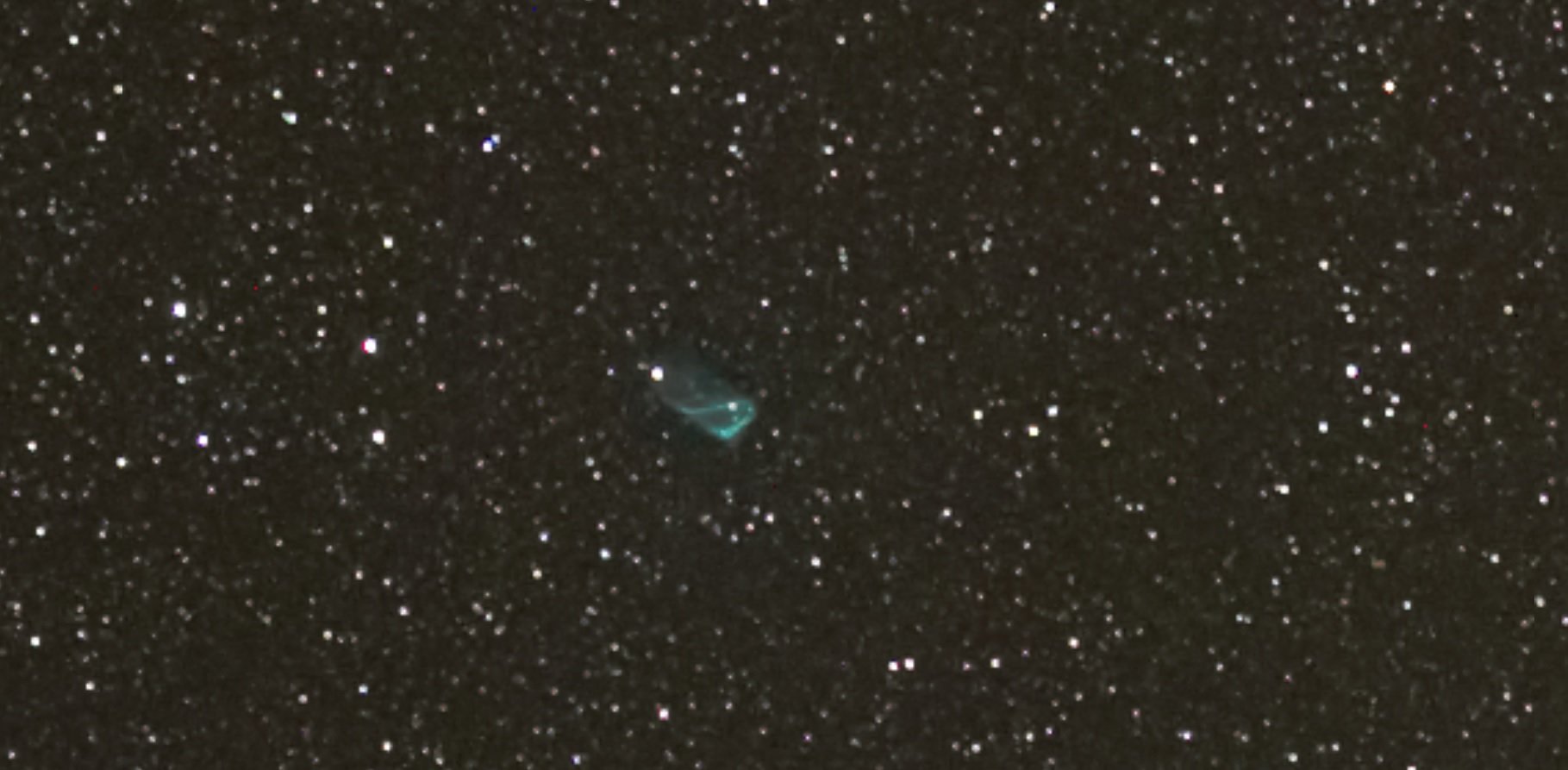

Mais quel est cette petite bande bleu à gauche ? Sur les brutes j'ai relevé une petite spirale verte, mais je ne vois pas d'où cela provient. J'en ai assez souvent, sur d'autres objets (quand je prends le cygne par exemple, j'ai une vaguelette de la même couleur). Des idées ? Jai loupé quelques chose peut-être.
Détails :
A7s nd, samy 135mm à f/2
(là c'est la partie drôle) 730 poses de 15 secondes, ISO 3200
SIRIL et un brin de PS.
Donc oui, trois heures de temps d'exposition total pour ça...Mais j'assume ahah !
Merci de m'avoir lu, et merci à ceux qui sauront éclairer ma lanterne à propos de ce petit artefact.
A.
L'artefact est symétrique de la position de Véga par rapport au centre de la photo, donc certainement un reflet quelque part dans les lentilles de l'objectif.
Sinon cela me parait un peu trop bleu ;)
Merci Den pour ta réponse !
En effet c'est un peu (trop bleu). Vais peut-être corrigé ça.
Ce serait donc un reflet dans l'objectif, d'accord. J'aurais pu éviter cela j'imagine. A voir.
Merci encore !
