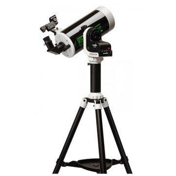

Il y a 5 heures, domenge a dit :
un collegue parisien de mon fils...avait ce mak avec la monture pilotable par tablette ou smartphonr
L'avantage....trépied haut donc ton mur de 1 m n'est plus un probleme, facilité d'utilisation et de suivi
Effectivement, j'avais un peu banni de mon choix toutes les montures azimutales, sans considérer ce genre d'offre.
Je devrais y réfléchir, même si de prime abord, je préfère une monture où je dois pointer les objets moi-même. Pour commencer du moins.
