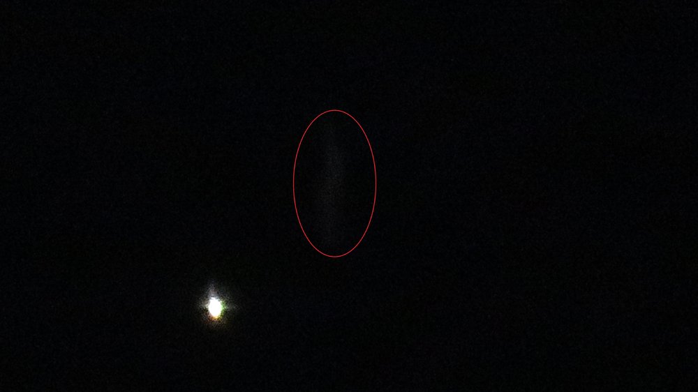

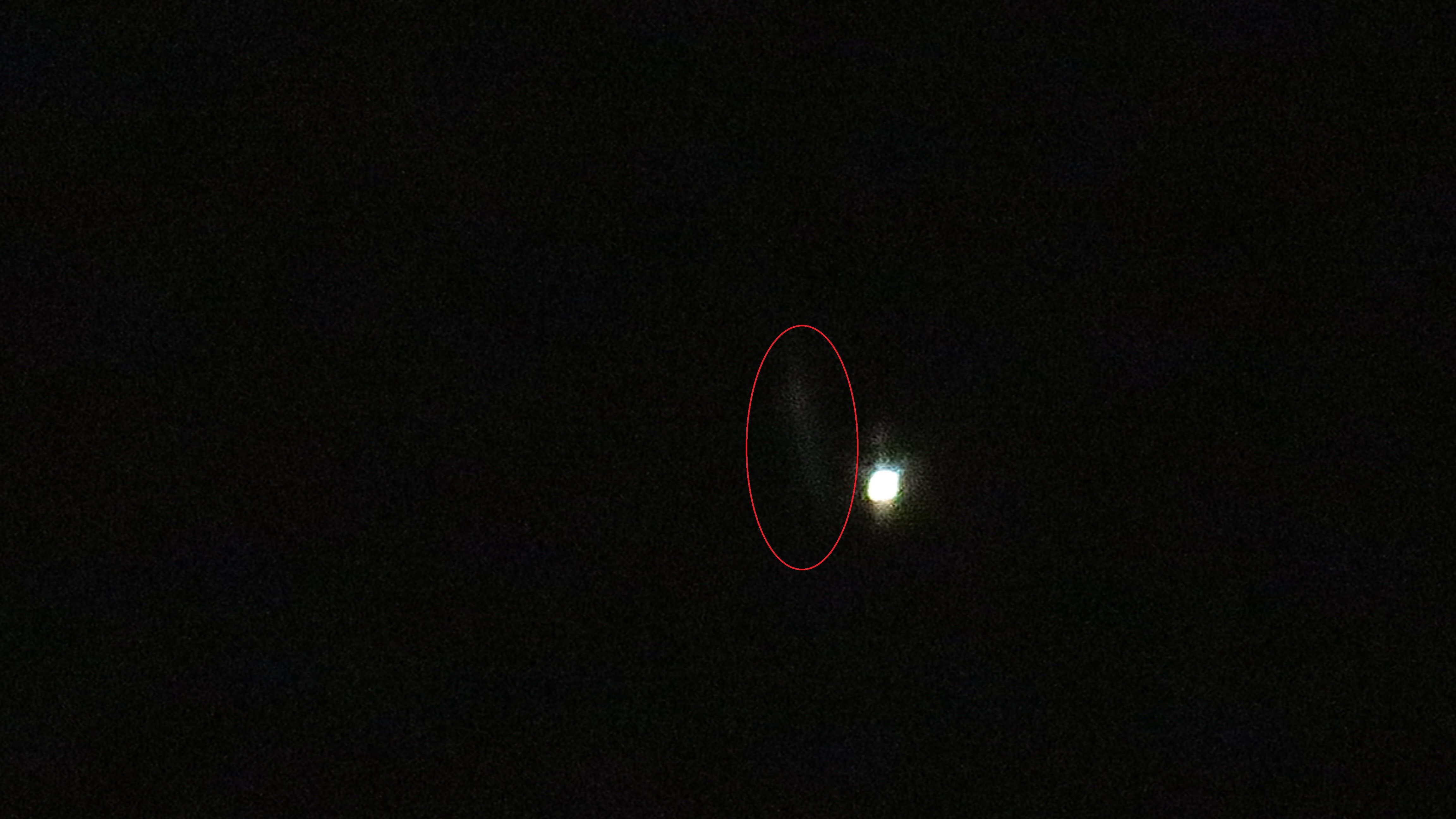

je m'amusais à pointer il y a deux jours mon appareil photo vers l'étoile "arcturus" quand j'ai aperçu une forme alongée (voir la première photo), c'était donc le 22, ce soir je repointe à nouveau vers cette même étoile et je constate que "l'objet" à bougé (voir photo 2). J'ai alors pensé à une galaxie mais je ne suis pas sûr dutout.

Bonjour et bienvenu,
Ce n'est pas un reflet ou une poussière ?
D'autres avis vont certainement venir
possible reflet dans le tube... mais où?
Pour commencer à affiner la réflexion, tu peux faire plusieurs photos, avec un petit décalage en X et en Y et voir comment évolue ta trace, est-elle fixe vis à vis de l'étoile, fixe vis à vis du capteur, ou un mouvement fonction de l'offset?
il y a 54 minutes, CDLC a dit :
je pourrais volontier vous montrer d'autres photos quand j'en aurai l'occasion, avec d'autres étoiles, ceci n'arrive jamais, également, peut importe la position de l'étoile dans la photo l'objet reste fixe en fonction de celle-ci. merci pour vos suggestions et votre réponse.
il y a 46 minutes, hugobchd14 a dit :
J'ai pas tout compris à ta réponse, mais bon, voici ma réflexion:
Si quand tu fais plusieurs photos avec des décalages tu as:
- ta tâche est "fixe" vis à vis de l'image et du capteur : c'est peut-être que ton appareil n'est pas à température. J'ai parfois le coup avec mon 450d. laisse le bien se mettre à température, comme le télescope, avant de l'utiliser.
- il est possible que ce soit également des traces de doigts sur le correcteur de coma / filtre à l'entrée de l'APN. à vérifier.
- ta tâche est fixe par rapport à l'étoile, c'est peut-être une galaxie.
Sinon, ce peut être un reflet interne au tube ou correcteur de coma ou filtre (tranche du filtre).
J'ai eu le problème avec un reflet de Rigel (de la constellation d'Orion), alors qu'elle était hors champ, et que je voulais photographier la nébuleuse de la tête de la sorcière. là, j'avais un arc de cercle peu régulier, dont le rayon et la position variait en fonction de ma distance à l'étoile... çà a été difficile à comprendre.
Christophe
Une galaxie de cette taille autour d'arcturus, il n'y a pas l'air d'en avoir.
Comme Christophe, je pense plus à un problème venant du matériel.
