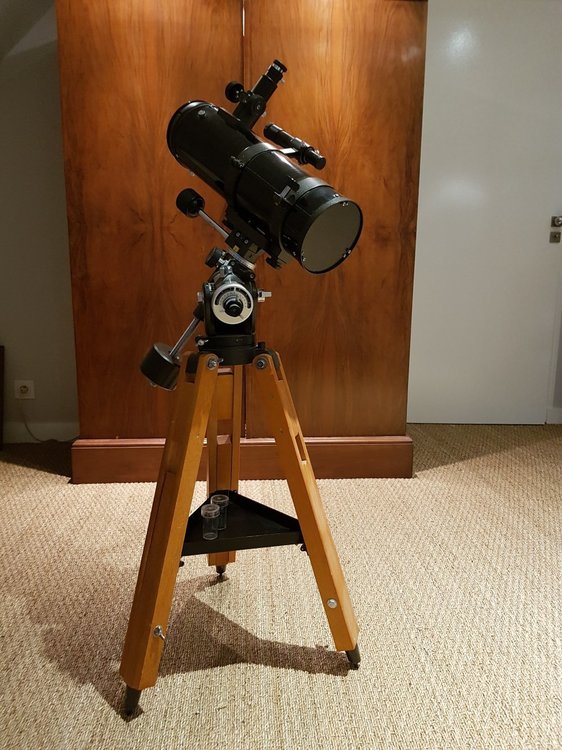

je vais vendre mon (vieux) télescope, mais je voudrais en avoir une estimation honnête avant de faire l'annonce.
Voici ces caractéristiques :
télescope Perl-Vixen, Jamais servi, Parfait état, Focale 1000 mm, Diamètre 125 mm, Monture équatoriale

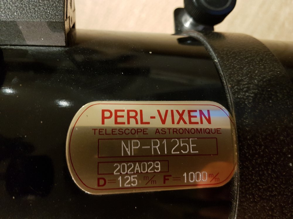

il semblerait, compte-tenu de l'encombrement du tube, que ce soit un 125mm à F/4, avec très certainement un miroir sphérique parabolisé lors de l'aluminure (c'était nettement moins cher à produire que de tailler une vraie parabole), auquel on rajoutait à l'époque une Barlow 2x.
Ils ont fait la même chose à l'époque avec le Perl Vixen RS200 (200 F/4 sphérique, parabolisation lors de l'aluminure en rotation).
C'est néanmoins un Perl Vixen, on peut donc s'attendre à du correct niveau optique.

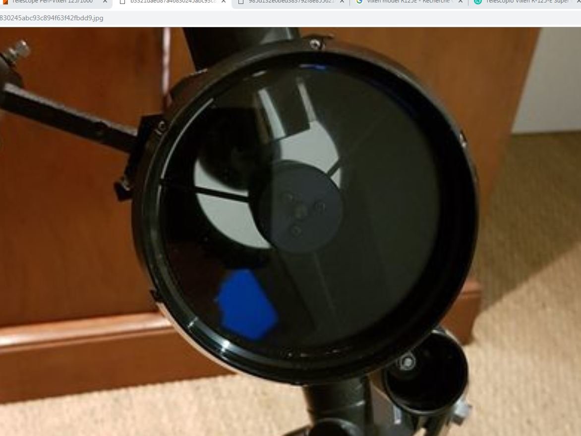

Est-ce que c'est une première main ? Tu dis qu'il n'a jamais servi, en revanche, il faudra virer la couche de poussière qu'il a accumulé :)(on le voit sur la seconde photo sous l'embase du chercheur).
Une photo de l'intérieur du tube montrant notamment le miroir primaire serait un plus pour juger.

A vu de nez on dirait que la monture est une ancienne polaris avec le chercheur polaire. Sans doute un scope avec barlow, obstrué mais le prix n'est pas débile. J'ai déjà vu des surprises agréables sur ce type de matériel de découverte. J'ai vu une version similaire livrée avec ortho 5, 12,5 et un kellner 20, ça laisse rêveur sur la qualité potentielle d'image.
A vérifier : c'est une lame de fermeture ça ?
C'est pas une monture Polaris mais une New Polaris. Pour le prix proposé, autant chercher un 130/720 ou un 150/750 sur Super Polaris.
Cela me rappelle les Schmidt-Newton de Meade des années 2000 🙂
Miroir sphérique par l'aluminure très ouvert (Colmic)... la lame de fermeture a donc une raison d'être.

L'optique du tube ne bénéficie pas de la même conception des autres tubes Vixen connus. Pour faire la collim par exemple, il faut démonter la lame (j'ai le même pb avec mon Celestron Comet Catcher).
La monture New Polaris est très bien (un C8 tient dessus), la rigidité peut être améliorée par un autre trépied que celui d'origine ou en positionnant une masselotte dessous. La motorisation pour cette monture n'existe plus (ca court pas les rues en occas et n'est pas la DD1+MT1 qu'on connaît). On peut monter une motorisation EQ3/EQ3-2/CG4 SW/Perl mais le nombre de dents en AD n'est pas le même. Ca le fait pour "bricoler" comme je le fais, mais dès qu'on attaque la photo... Un viseur polaire peut-être ajouté, c'est le modèle EQ3 SW/Perl.
Très bien pour un débutant en visuel (Lune, planètes), monture rigide. C'est du Vixen ! Evolutivité inexistante.
