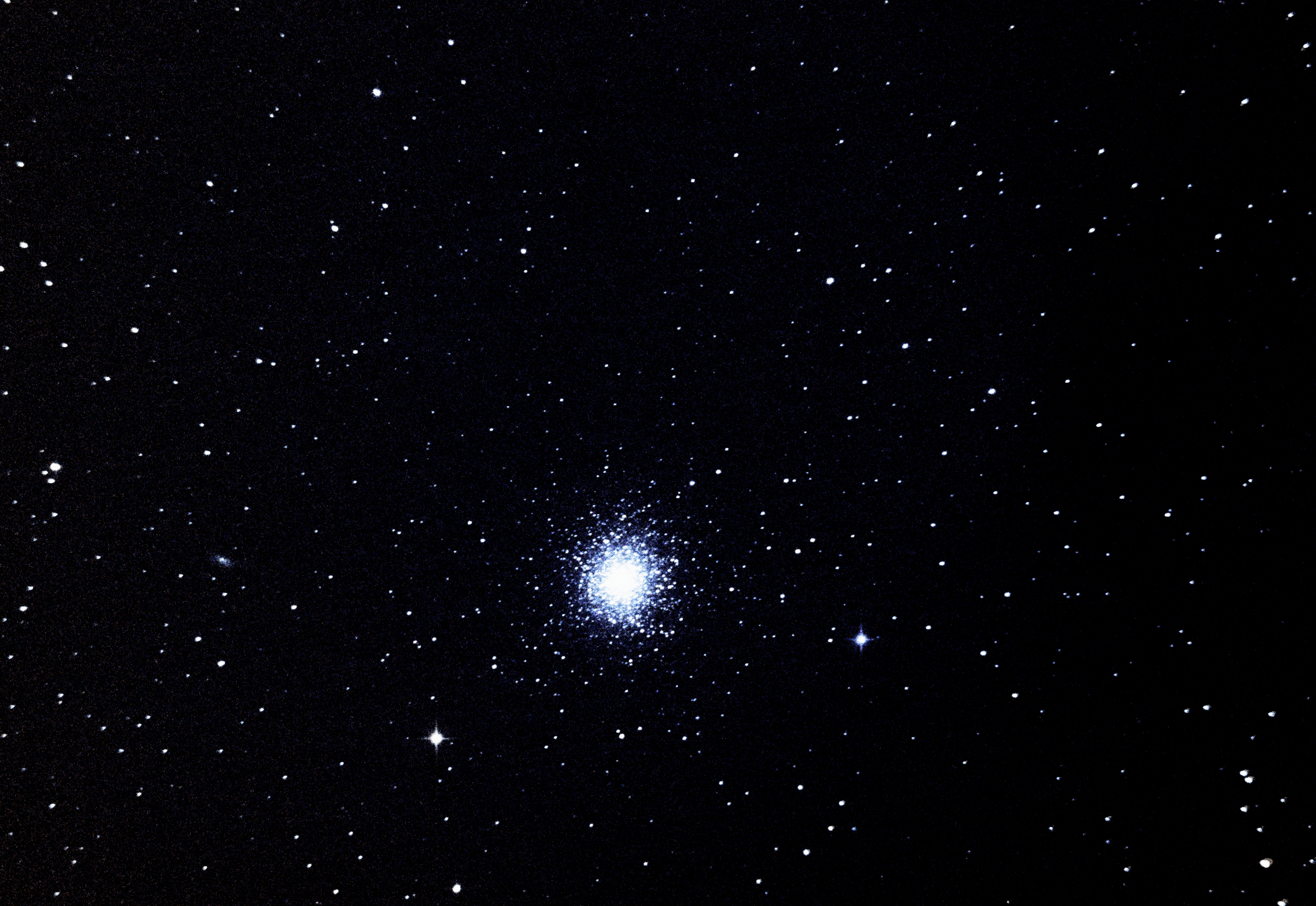

Le grand amas d'Hercule ou M 13,
22 poses de 20sec à 6400 iso. C'était mon tout premier objet et je n'avais aucune technique😂 Je pense que maintenant, en montant le temps de pose à 30sec, en baisant les iso, en prenant des flats, darks et offset j'arriverais forcément à un meilleur résultat.

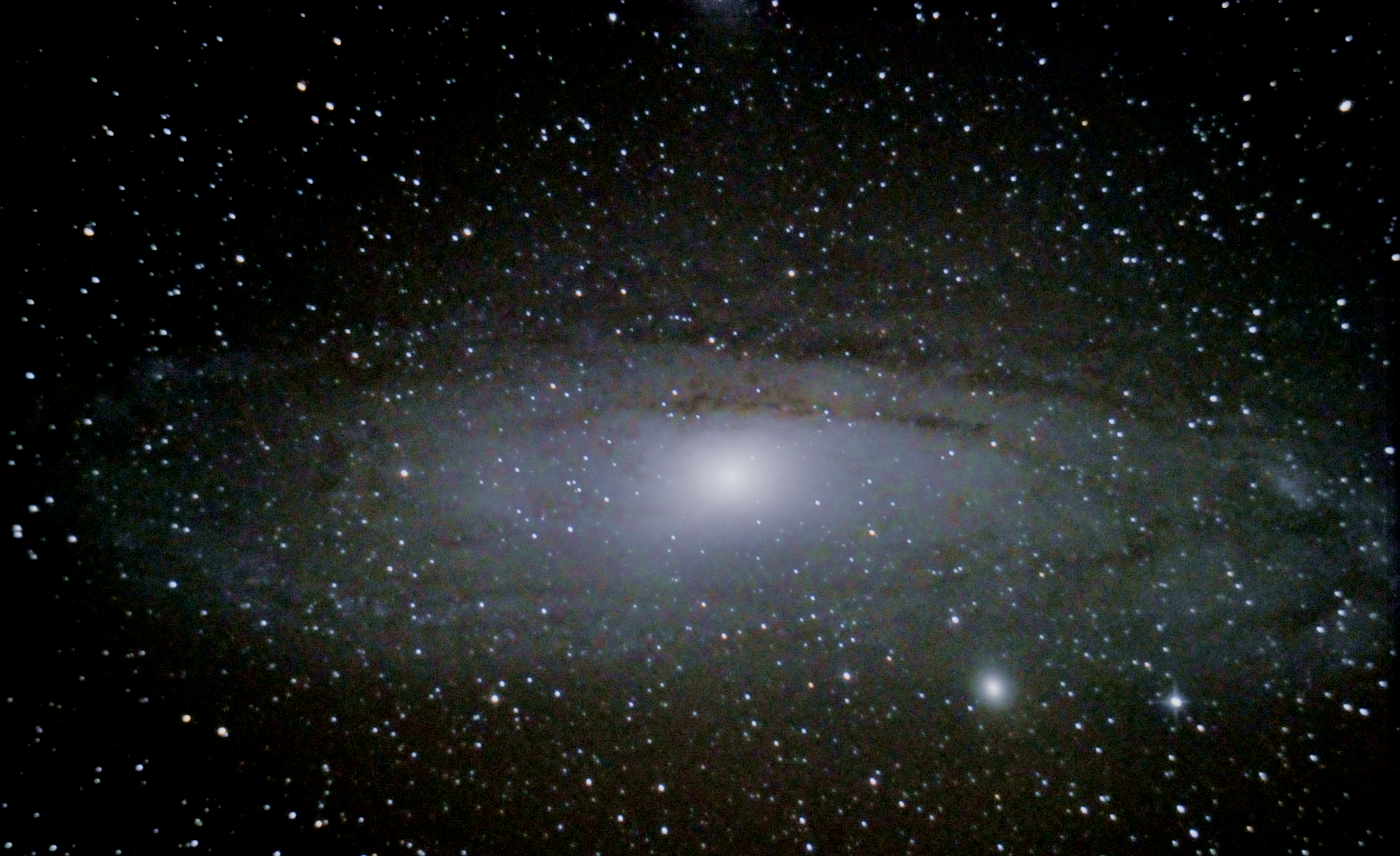

La galaxie d'Andromède ou M 31,
52 poses de 25sec à 6400 iso (oui je pensais encore que plus y'avait d'iso, mieux était le résultat😴).
Voici une brute :
631094693_SW16_07_19.thumb.png.af845c9326834d0deab1717ff002c36a.png2145486050_SW22_07_19.png.0b894ed70b714075cbbd82361bca60c2.png

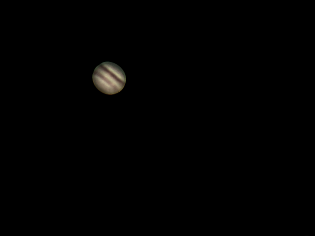

Un peu de planétaire avec deux Jupiter, à l'horizon malheureusement...
Rien à dire de particulier si ce n'est que l'empilement d'environ 1500 images sur 2000  prises.

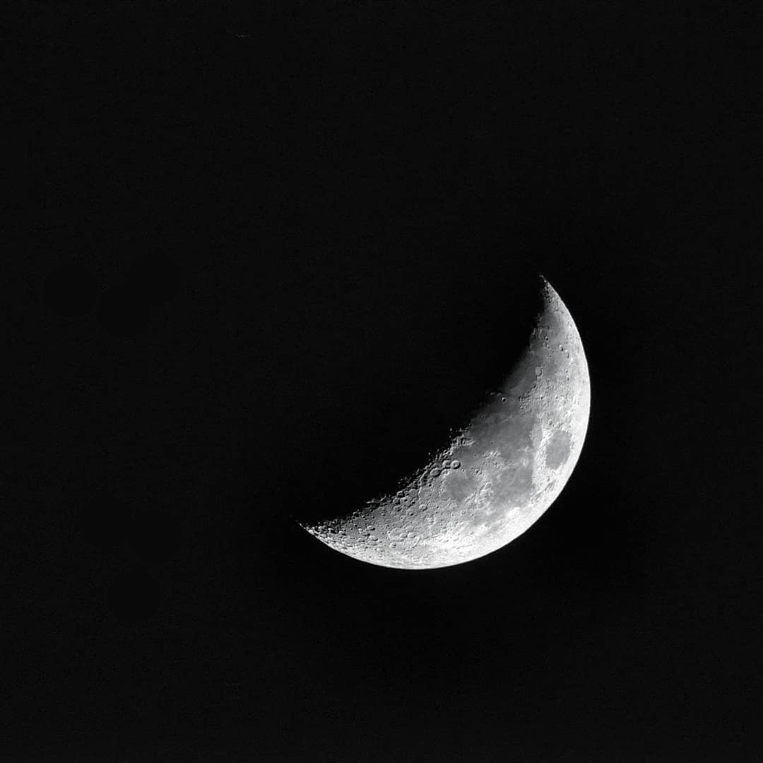

La Lune prise à l'APN, 80 photos empilées.

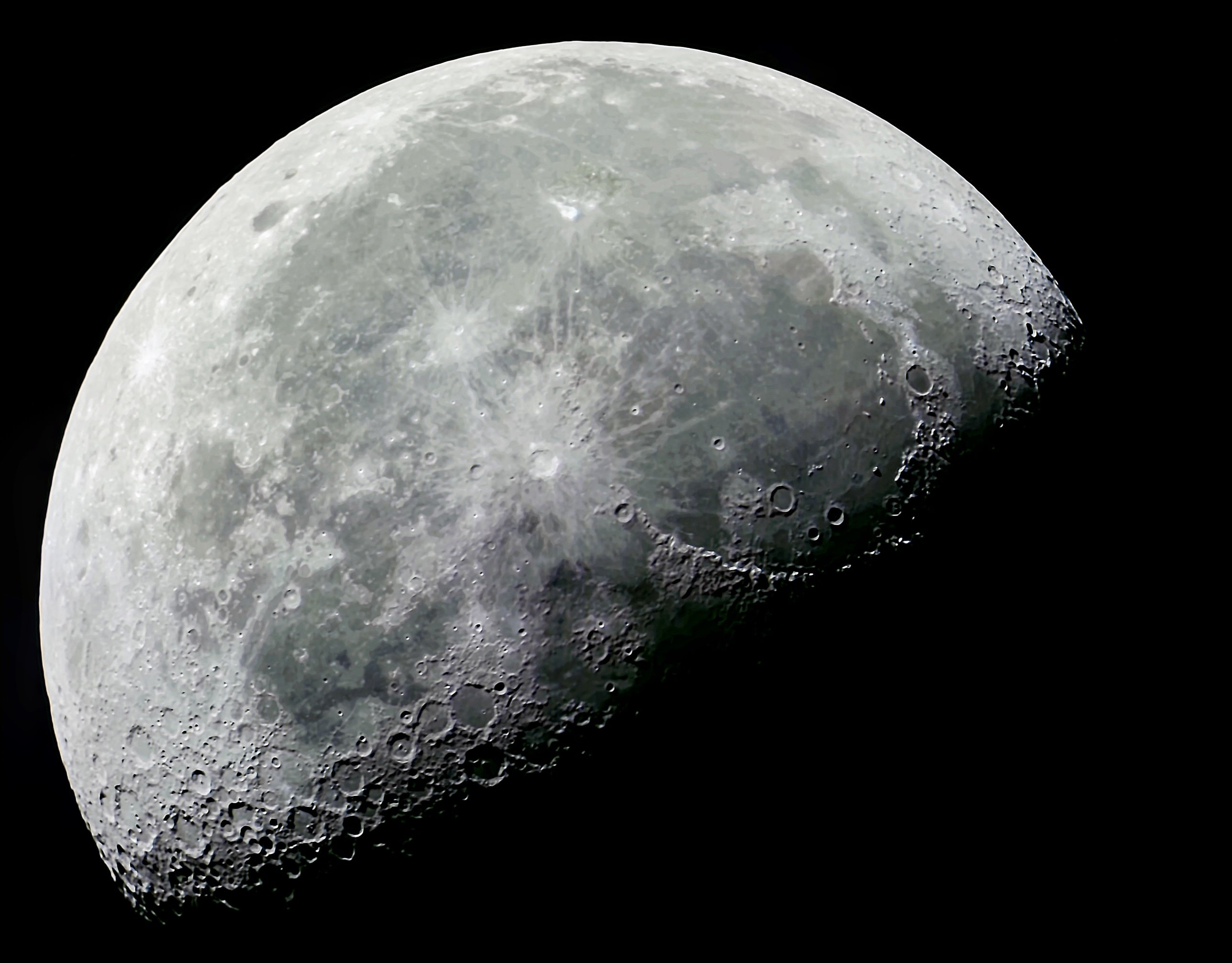

Une deuxième Lune cette fois-ci composée de 12'000 images, j'ai fait une mosaïque avec ma C270 pour tout coller pour créer cela, sûrement une de mes plus belle photo😊

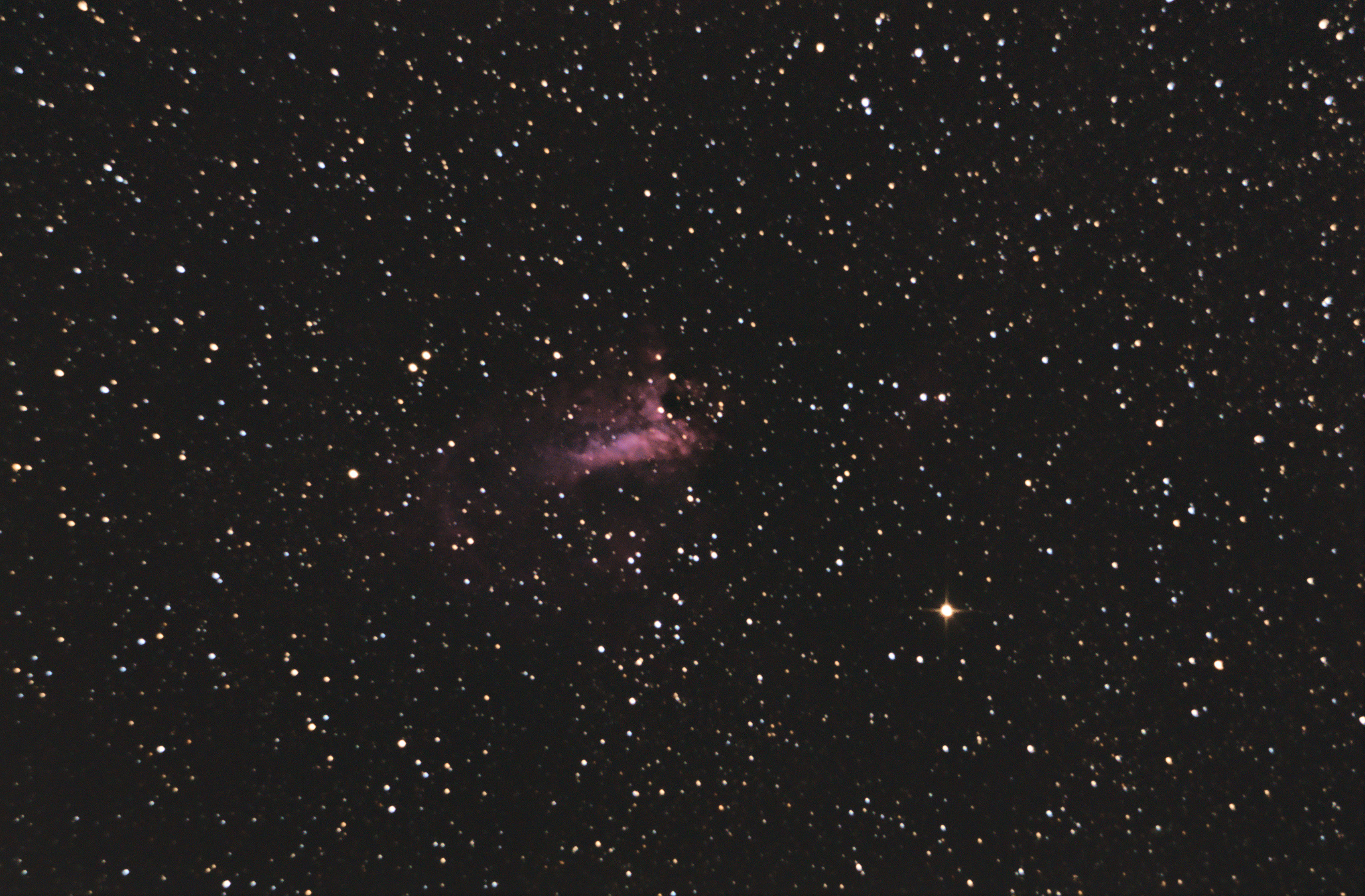

Pour finir la nébuleuse Oméga ou M17,
celle-la je l'ai trouvé par hasard en cherchant la nébuleuse de la lagune.
Il s'agit de 36 brutes de 30sec à 1000 iso, 21 darks, 21 flats et 40 offsets.
J'ai peut-être trop saturé l'image et en assombrissant, j'ai caché une grande partie de la nébuleuse sans le vouloir 😪.

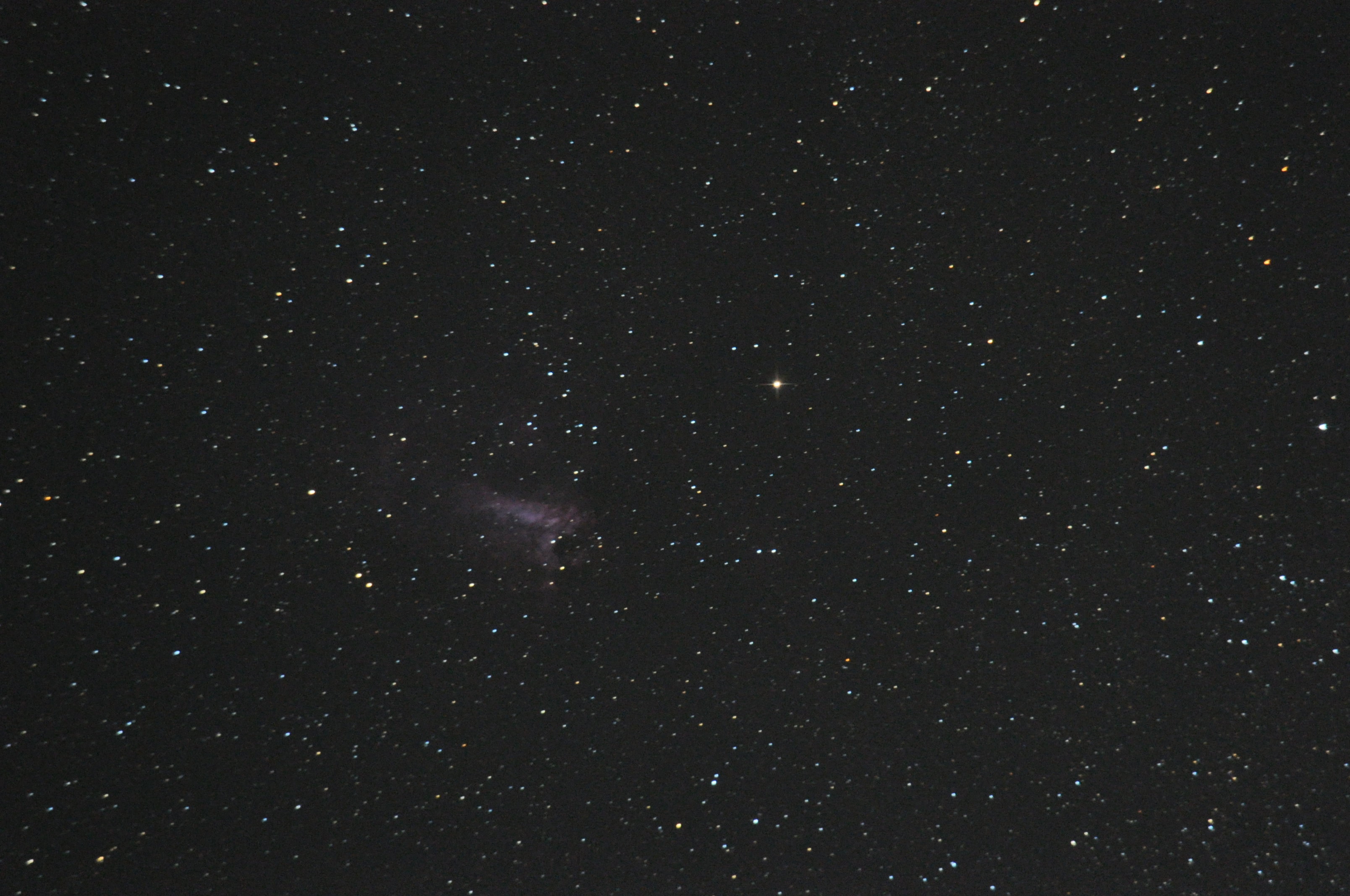

Voici à quoi ressemblait une brute :
