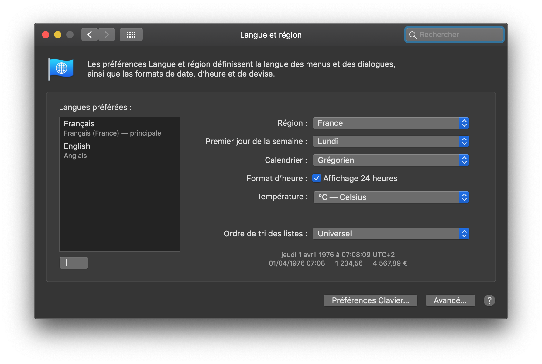

Concernant la gestion des langues dans les programmes
  - Normalement les programmes peuvent (ou pas) être diffusées par leurs éditeurs avec plusieurs packages de langue (pour Sky Safari, dans l'AppStore seule l'anglais apparait comme officiellement supporté)
  - Ensuite les programmes utilisent par défaut la langue qui correspond a celle configurée dans les préférences système Mac (ou celle qui est "principale" si on en a déclaré plusieurs, voir image jointe)
  - A priori tu a bien déclaré le français comme langue principale, sinon la plupart des programmes, y compris le système ne seraient pas en français. Donc je pense, comme tu le subodores, que le support multilingue est en cours de développement pour cette application.
A plus
