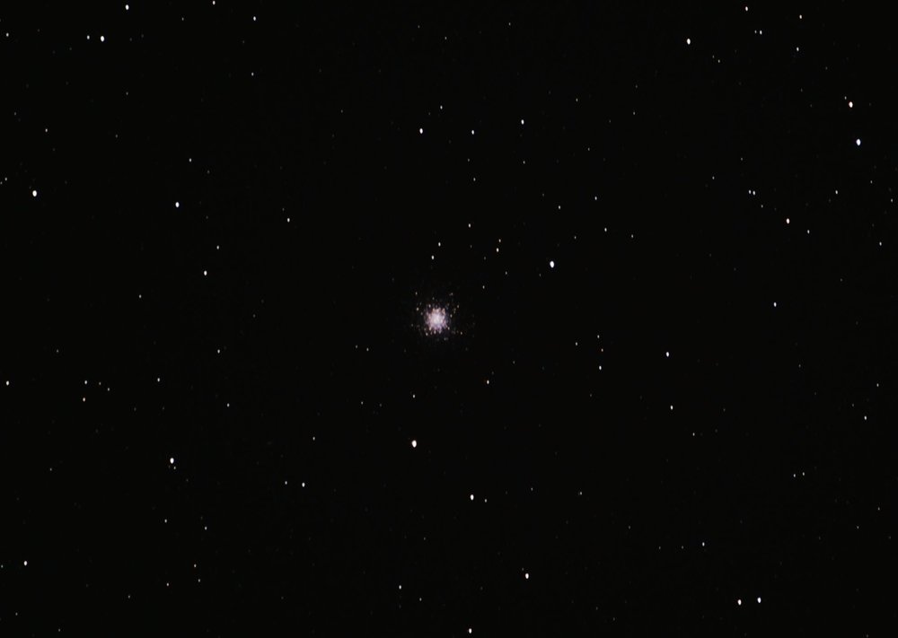

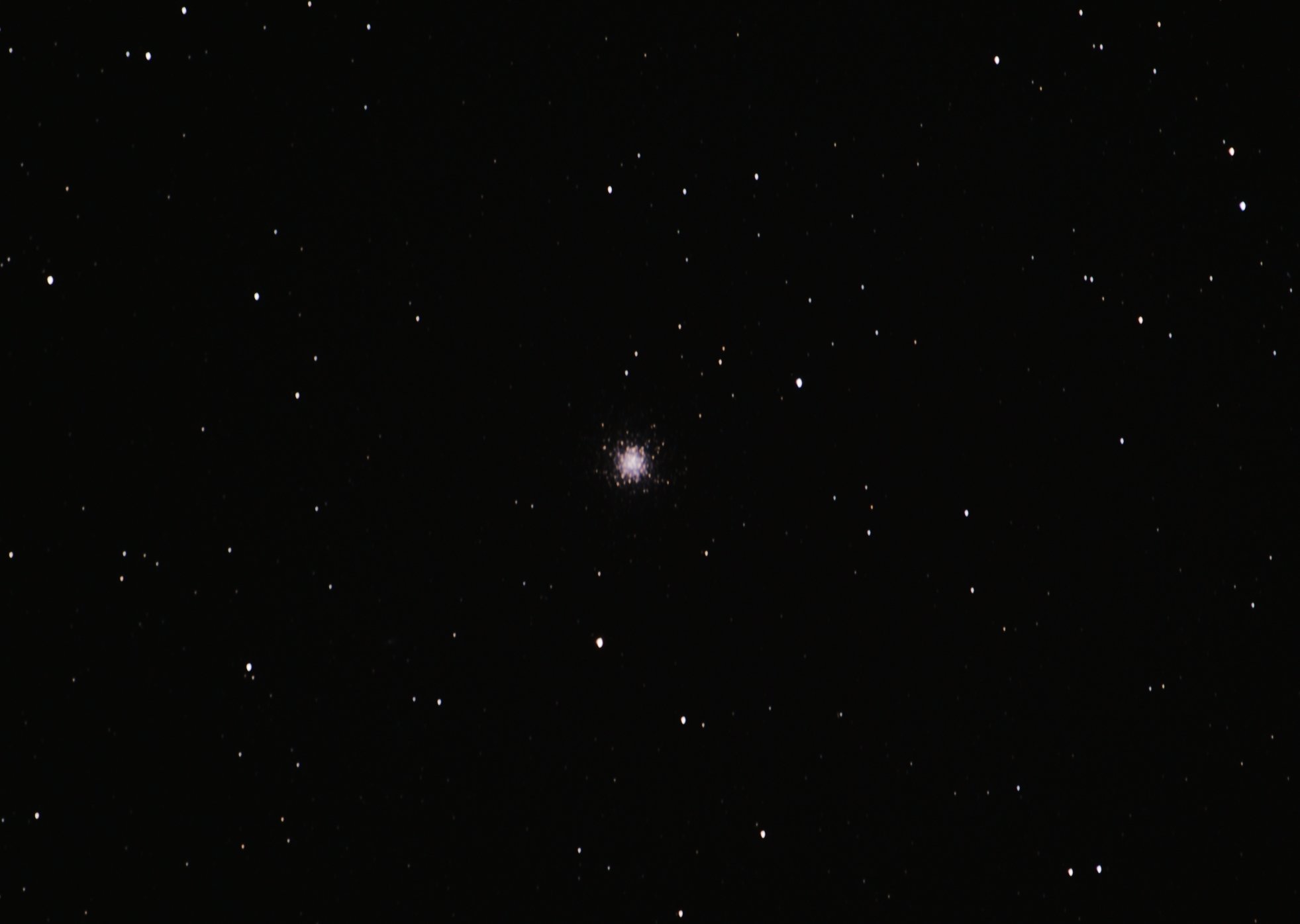

Tout est dans le titre ...
En plus de cela, c'était aussi ma 1ère mise en station (d'habitude, que du visuel au Strock ou aux jumelles), ma 1ère utilisation de DSS, etc ...
Donc 68 poses de 45 secondes avec ma toute nouvelle star adventurer et mon Canon 600D + objectif de 250 mm / 5.6.
18 darks, 40 offsets et 6 flats (je pense que j'ai merdé sur les flats et je n'ai pas dû en faire assez ??).
Je pensais que j'avais mieux réussi ma MES, mais finalement non et à 1 minute de pose, c'était clairement des grains de riz. Je suis repassé à 45 sec, mais c'est pas extraordinaire non plus.
Mon trépied est plutôt solide et j'ai l'impression d'avoir aligner proprement avec polar finder, comprends pas ... 😥
Théoriquement, à 250 mm, je devrais pouvoir poser beaucoup plus longtemps (au moins 2 minutes), on s'améliorera par la suite ...
Sinon, je suis quand même content d'avoir réussi à sortir quelque chose ...
Bien évidemment, je suis preneur de tous vos conseils.
Merci.
Amicalement,
Modifié par prospectix
Salut et bravo quand même pour ta premiere :)
pour la mes peut etre les tuto de Guillaume te servirai :)
N'hésite pas a descendre si cela ne suis pas bien en stackant plus de petite tu aura un meilleur résultat que si tu dépasse le temps de filé
Moi perso je fais viseur polaire et j'envoi :)
Pour le traitement je te conseil Siril c'est très simple pour les apn et Michel a fais un tuto en entête de cette section
bonne continuation et bon ciel

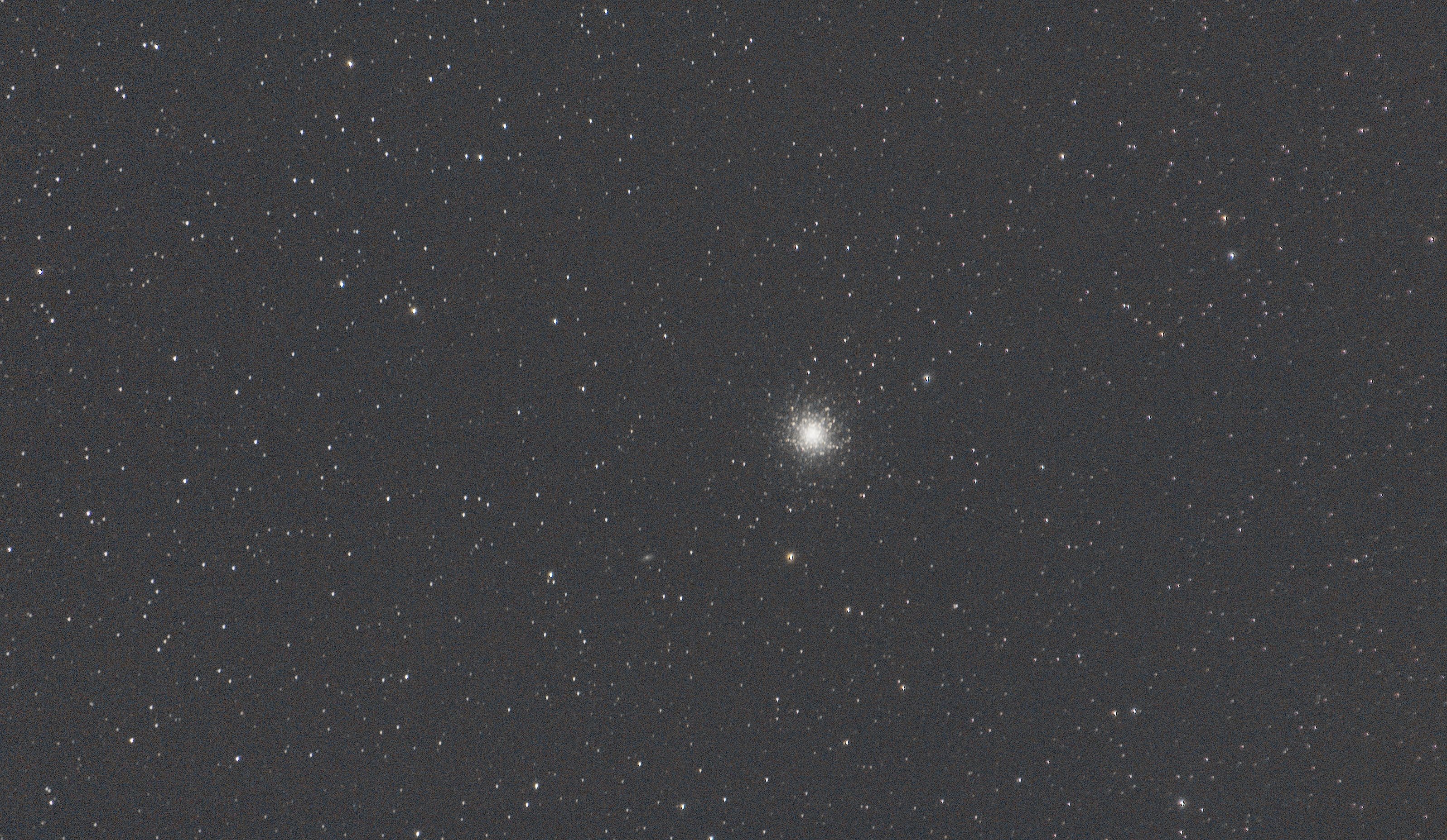

J'ai repris les brutes et les DOF et j'ai passé tout ça dans la moulinette SiriL comme conseillé.
Le résultat est beaucoup mieux je trouve, même si tout ça est un peu trop "granuleux"
J'ai ensuite essayé de jouer avec les courbes et les niveaux sous The Gimp mais j'ai l'impression que je n'ai réussi qu'à la bruiter encore un plus !!!! 😥
Du coup, je garde celle-ci sortie de SiriL, on y distingue même NGC 6207
J'ai appliqué ça à M8 que j'ai shooté aussi et le résultat est très sympa aussi, je la posterai.
Amicalement et merci pour vos conseils.
En tout cas c'est déjà beaucoup mieux que la première qui était bien trop sombre.
