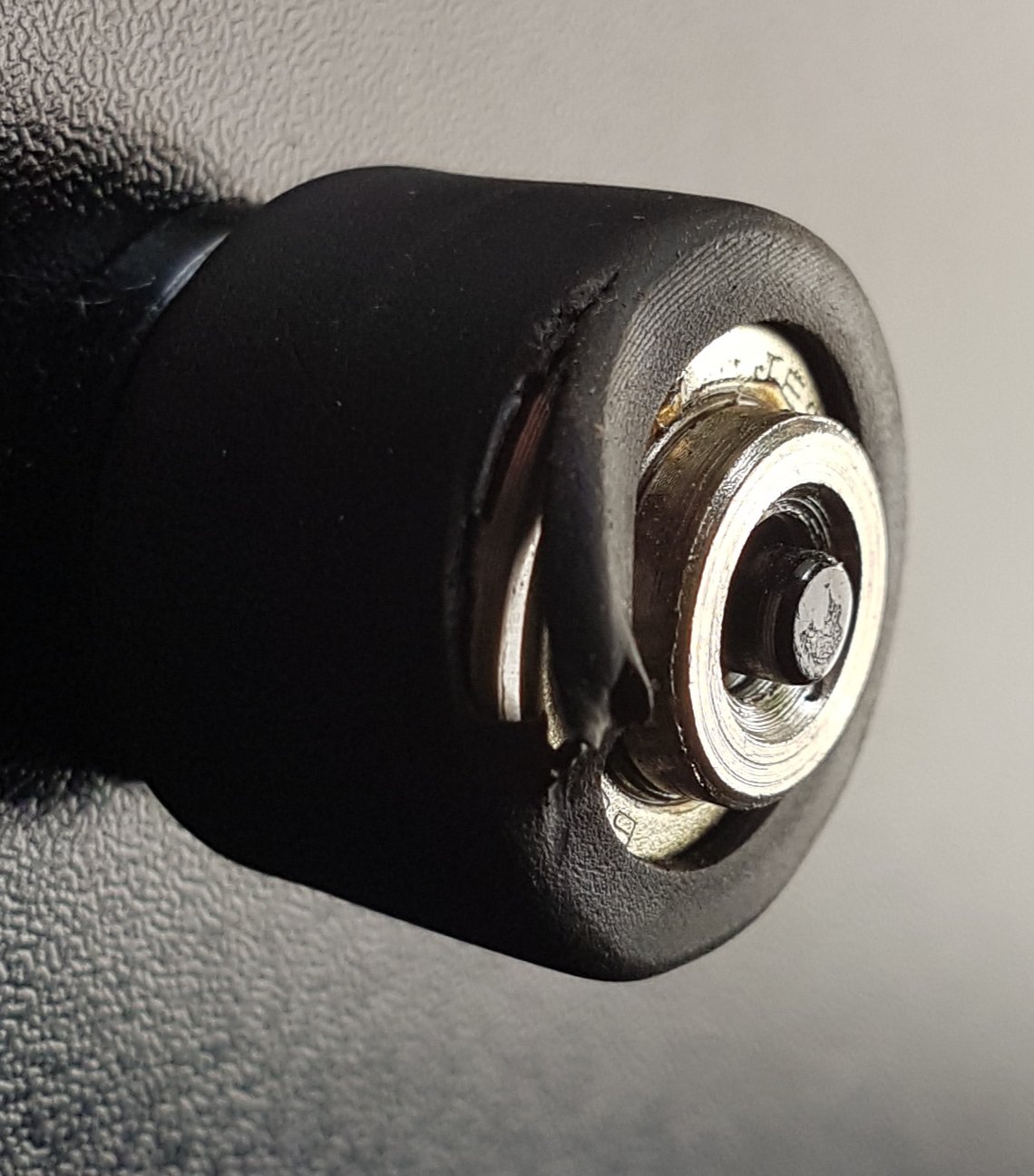

Bonjour à tous ,
Le revêtement d'un de mes patins roulants sur lesquels repose le tube de mon XX14G , s'est déchiré , j'en ai reçu un neuf , mais pour démonter l'ancien , la vis BTR située derrière le panneau en bois du socle tourne mais dans le vide , pour coincer l'avant afin de débloquer la vis , ce n'est vraiment pas facile , à moins qu'une technique bien spécifique m'ait échappé  ..si quelqu'un comprend le problème , à la solution , merci d'avance .

j’imagine qu’il n’y a que la bande de roulement qui est importante
et elle a l’air intacte
moi je couperai au cutter la partie abîmée ( tout le tour) avec en plus un petit chanfrein
Thierry

je pense que c'est pas idiot de découper la partie esquintée  mais qu'entends tu par chanfrein ..?
Bon ça ne fera que reculer le problème du dévissage , mais ça peut me dépanner .

Tu peux essayer maintenir l axe en faisant 2 méplats avec un lime et en utilisant une clé standard ou a molette pour éviter qu'il ne tourne. Ce galet est peut-être monté à l'envers...
Sinon tu peux essayer de recoller la piste avec de la colle spéciale pour caoutchouc.

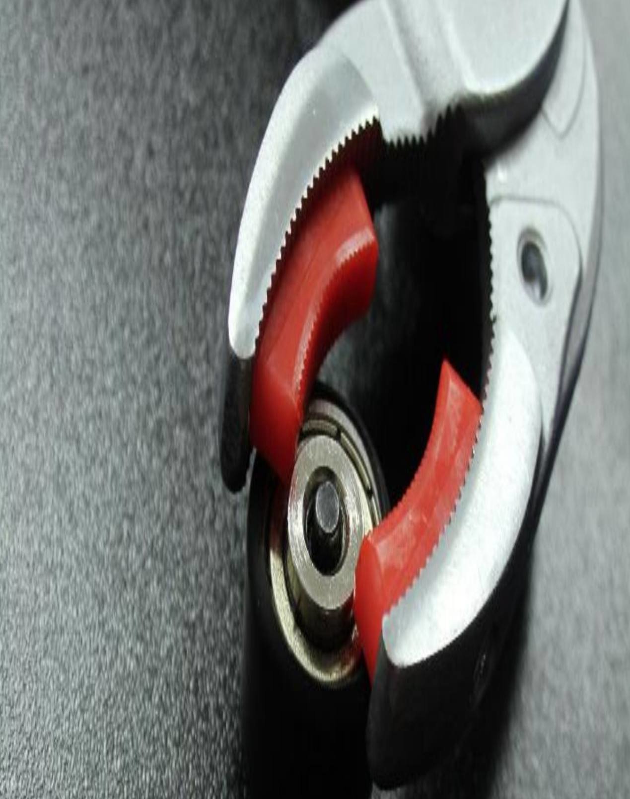

Bonjour à tous ,
Le magasin m'a envoyé la photo de l'outil adéquat pour dévisser le patin , une sorte de pince multiple a garnitures .
