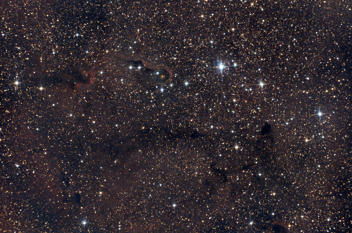

Quelques questions de débutant suite au shoot de vdb142 et mon premier autoguidage
Matos:
150/750 PDS
EQ5 double motorisation / raquette modifié en st4
Autoguidage via 80/400 et T7C sous PHD guiding 2
Canon 500D défiltré
Imagerie:
56 poses x 210sec x 800 iso
17 darks/37 flats/51 offsets
Traitement:
Siril / PCS6 copier coller des tutos du site
Résultat:

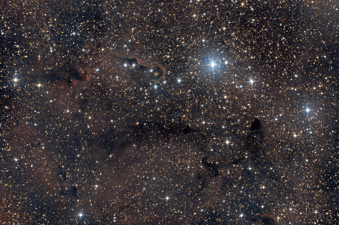

Modif suivant conseil retrait des brutes avec nuages ou brumes : reste 24 brutes / 56
Questions:
-Je pense que mon temps de pose et un peut limite mais si je passe de 3min30 a 7/8min je vais surement devoir descendre a 400 iso pour ne pas saturer et je vais perdre en lecture non?
-Es ce que 56 poses x 210sec x 800 iso (3H16min de pose) donnent le meme resulat que 28 poses x 420sec x 400 iso (hors bruit)?
Bref auriez vous des pistes pour que je m'améliore techniquement ?
Merci d'avance
Modifié par mulot35
Ajout photo sans nuage

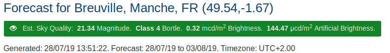

Bortle4....ca me fait rever lol,

J'ai donc virer les brutes avec nuages et brumes, j'ai édité le premier poste.
Reste a bosser sur le sigma x3.
Merci
Ca va deja bcp mieux :)
