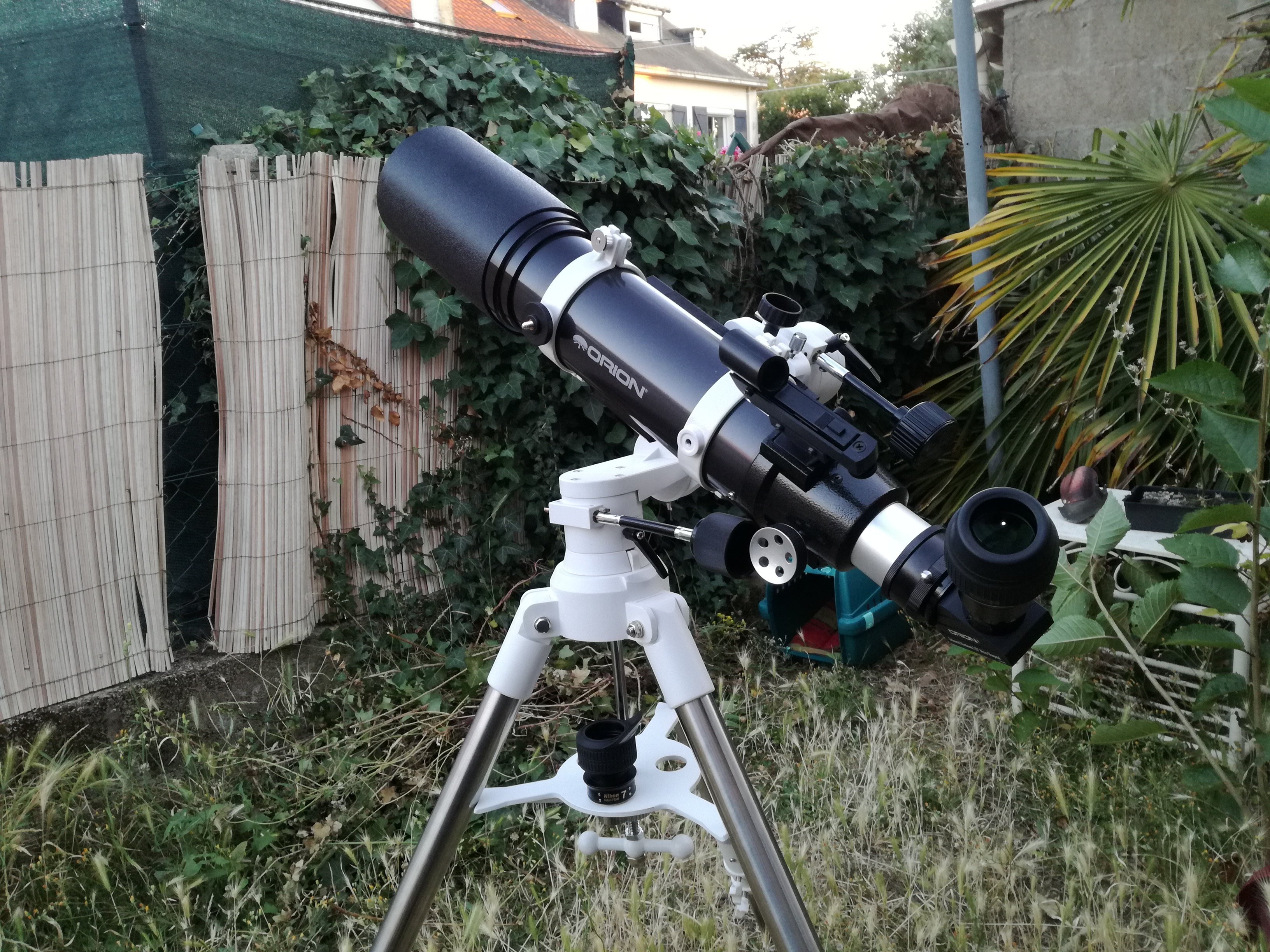

Ça tombe bien je met un œil régulièrement dans ma 80 ED pour du visuel... Pas plus tard que ce soir au vu des conditions météo aléatoires "vent et gros nuages", Lunette et petite monture altaz vite montés/prêts aussi vite pour ranger.
Alors en visuel ce soir :
- Jupiter avec sa tache rouge (plutôt rouge pâle) et transit de Io, début de vision des formes de festons dans les bandes équatoriales, changement de teinte des deux pôles.
- Saturne avec sa division de Cassini et ses nuances sur la surface.
Images bien piquées et contrastées 👍
Pour les deux planètes : Pentax XW 10 (X60), Nikon NAV sw 7mm (X86) et Pentax XW de 5 mm (X120)
En ciel profond, sous un bon ciel, la 80 ED peut être très étonnante... Vraiment.
(Sans pouvoir se comparer à plus grand diamètre en résolution bien sûr)
- Le setup utilisé :
Modifié par Astro_007
