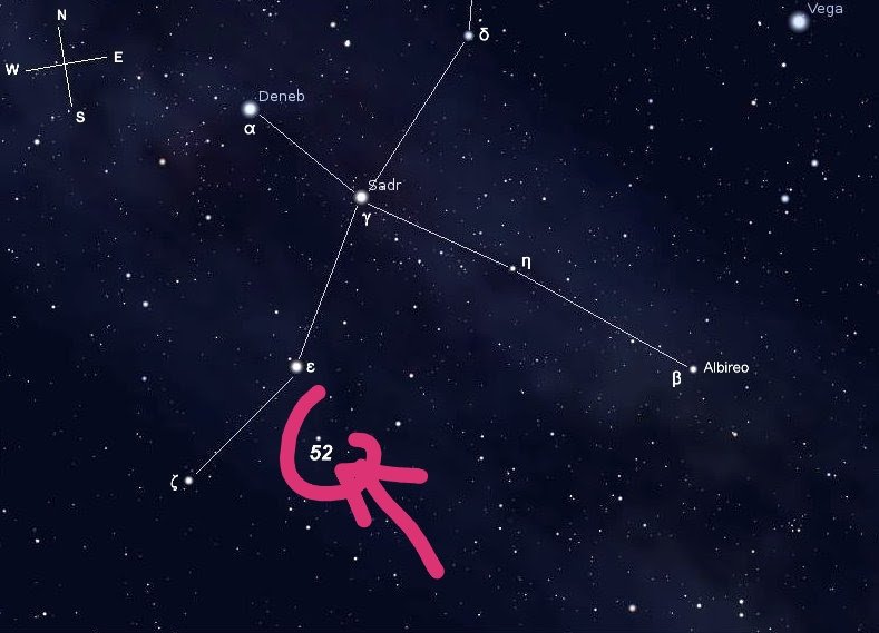

Les dentelles sont vraiment grandes, donc idéalement, prendre le plus grand champ possible avec  un oculaire.
Pour les chercher tu vise en premier 52 cyg, une dentelle est en plein dedans.

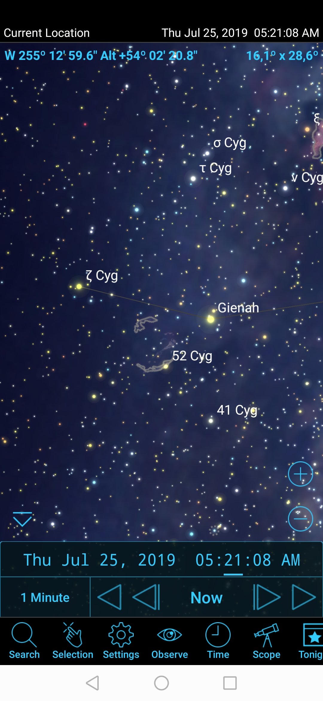

Et une vue des dentelles :
Screenshot_20190728_173303_com.simulationcurriculum.skysafari6pro.thumb.jpg.48bf7df0d82661796ff4f43b966df659.jpg
