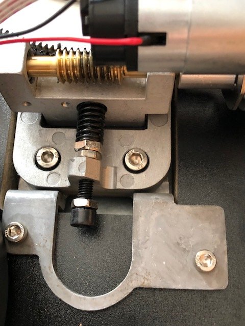

- hier, j'ai commencé à avoir un jeu mécanique en AZ également: je pouvais forcer le mouvment en AZ alors que j'avais embrayé
- j'ai démonté le capot du moteur AZ, et j'avais qqs visses qui avaient beaucoup de jeu, en particulier une qui tenait le moteur à la plaque (cf photos ci jointe): la vis du centre de la photo était franchement dévissé et donc l'ensemble débrayait fréquemment
Le gars qui a serré cette partie voulait rentrer fissa chez lui, c'est certain ! IMG_0715.jpg.ce6d5e80c6779ffbfb53fb68c6a02914.jpg
- j'ai resseré tout ça et tu as accès également à cette vis + ressort qui gère la pression de la vis sans fin sur la roue AZ (attention si tu serres trop fort, le moteur va peiner)
- tu as aussi la premiere vis avec écrou qui enclenche l'embrayage (description de@macfly51 qui n'apparait pas ici, elle est au centre de la roue dentée)
- un des connecteurs electornique était mal enfiché dans la carte, c'est ça qui povoquait mes pbs intermittents quand le moteur tournait et qu'il perdait l'encodage en AZ
De mon côté, il ne reste donc plus qu'un seul pb qui devient simple: l'encodeur auxiliaire en AZ qui n'a jamais fonctionné, mais je peux faire une soirée en full motorisée, c'est moins embêtant !
Si tu ne l'as pas fait, je te conseille fortement de démonter ce capot plastique (5 vis) et de vérifier les connections et le serrage des différentes vis dans les supports en bois. En plus, ça m'a permis de mieux comprendre les différents mécanismes, c'est toujours utile.

Bonjour  à tous et merci pour vos conseils,
J'ai cherché à plusieurs reprises d'où pouvait venir ce problème que j'identifiai comme un problème de réglage de l'entrainement en azimut.
J'ai commencé par essayer de resserrer  l'écrou tel que proposé par Macfly51 mais sans succès même en peaufinant le réglage par 1/8 ou 1/16 de tour mais rien n'y faisait.
Ensuite je me suis aperçu que l'étrier supportant la vis sans fin  (cf photo de Djibi) avait des mouvements dans le sens de l'axe du ressort et que l'engrènement de se faisait plus , j'ai donc resserré le boulon noir, après avoir desserré les contre écrous ,d'un 1/8 de tour environ et là bingo ça résoud le problème.
Le gars qui a monté mon télescope devait le cousin du gars de Djibi , et ils devaient avoir rendez vous ensemble :-), car c'est vraiment un réglage baclé.
J'en ai profité pour vérifié les connecteurs, pas de problème de ce coté là tout était bien connecté.
Donc mon problème était bien un problème identique à celui rencontré par Djibi
