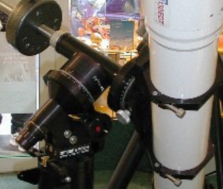

C'est une équatoriale, qu'est ce que tu veux qu'il bouge sur l'azimut ??? Si tu retournes à 180° (ce qui veut dire viser le sud) tu seras à la perpendiculaire de l'axe de rotation de la Terre au lieu d'y être aligné.
il y a 52 minutes, ribs a dit :
On n'a donc pas à bouger l'azimutale et on doit pouvoir viser tout le ciel. Mais pour observer vers le sud, par exemple Saturne, je n'arrive pas à orienter correctement mon télescope sans finir par devoir bouger le trépied. Je dois louper un truc 🤨 je vais regarder quelques tutos.
Fais comme je te l'ai indiqué. Tu ouvriras ensuite les freins AD et déc (là où y 'a les flexibles) et tu verras que tu pourras viser plein sud. Le tube sera dans une position comme sur la photo ci dessous (désolé j'ai pas trouvé mieux, et faut imaginer viser un peu plus bas pour saturne). Tourne la déclinaison d'un quart de tour et couche l'AD sur le coté, après y'a plus qu'à ajuster. La seule difficulté c'est si tu vises vers sud/ouest et que la cible est sud/est ou inversement, il faut alors faire un quasi tour complet en AD (ça s'appelle le basculement au méridien).
Résultat de recherche d'images pour "monture équatoriale passage méridien"
il y a 18 minutes, sun a dit :
M8, 27 sont aussi sympa
M27 pas facile à localiser quand on débute. M8 s'efface très vite si le ciel n'est pas bon (alors que sous bon ciel, il est visible à l'œil nu !)
Ca y est, effectivement, en débloquant les deux freins, je peux le tourner complètement dans toutes les directions. C'était juste une manip que je n'osais pas faire... Par exemple, je trouvais M57 trop au zénith pour oser la viser...
