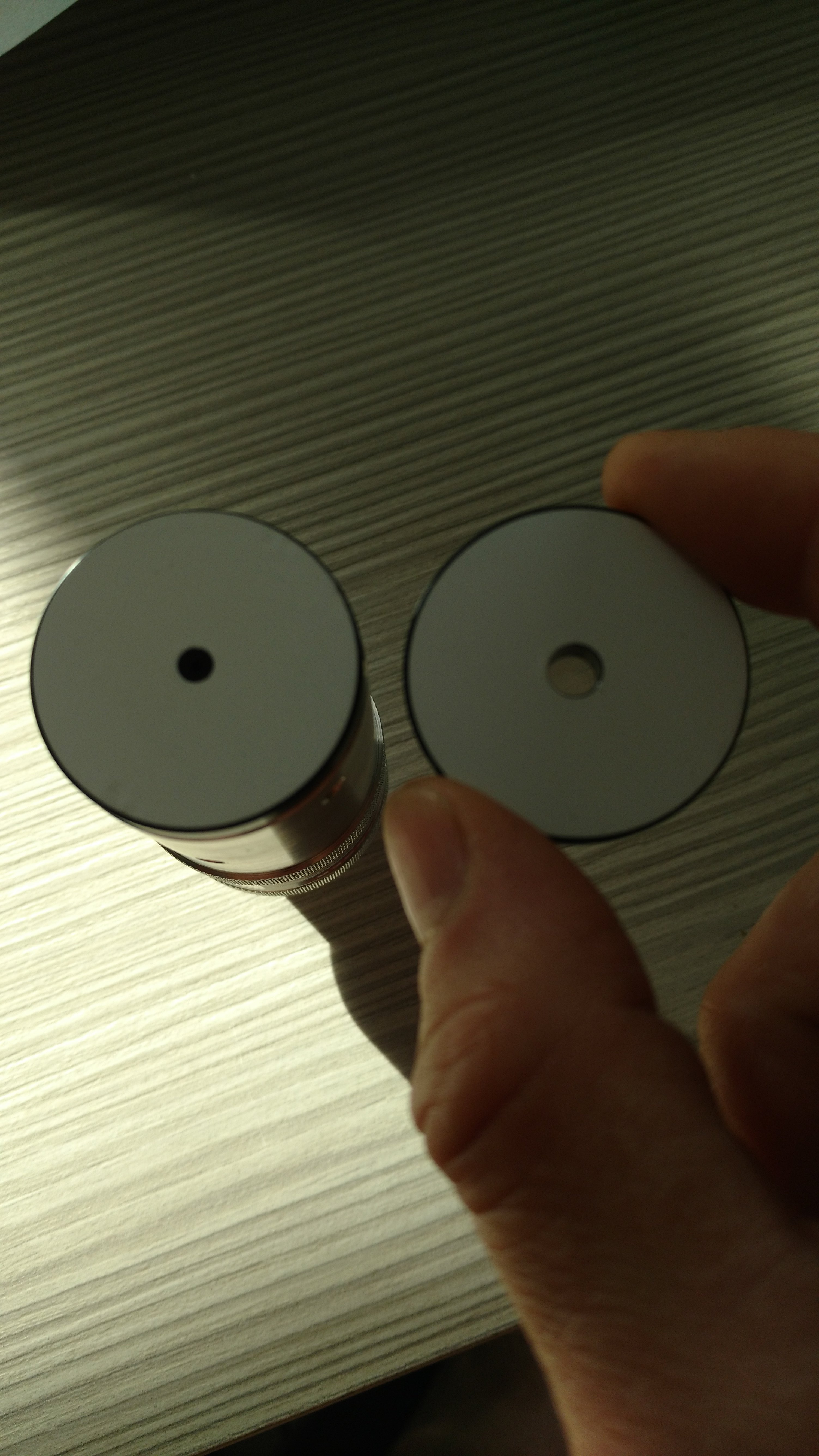

Normalement elle est livree avec, sur le mien ( acheté d'occasion) j'ai les trois mires. Sur la photo tu verras la mire Barlow a un trou plus petit.
Mire de gauche
Je l ai donc c est nickel.merci

Il y a 6 heures, pancho61 a dit :
Mire de gauche
C'est le contraire :
- à gauche : trou collimaté donnant un pinceau laser bien fin et bien collimaté (qui manque sur les laser classiques)
- à droite la barlow
remarque : il y a aussi des mires holographique qui ont le même montage que la barlow : ça projette une mire de cercles ou carrés suivant le type et permet de régler différents télescopes.
Hello, erreur de ma part vraiment tout faux sur la ligne 😂. J'ai toujours utilisé le faisceau pinceau pour collimater mon ancien dobson et effectivement j'ai pensé que cette mire était la Barlow. Sur la photo celle de droite est la mire cercle, du coup il existe encore une autre mire ?

Il y a 4 heures, pancho61 a dit :
Il y a une mire qui fait un quadrillage (utile pour centrer le secondaire ; double emploi avec les cercles si ce n'est que ça couvre un peu plus large pour les télescopes à f/D court), celle qui fait les cercles concentriques, la lentille divergente dite "barlow", le trou simple qui fait filtre spatial. Cherchant de quoi collimater mon engin à f/3,3 , j'avais trouvé d'occasion un lot avec tous les accessoires sauf la mire de cercles concentriques.

Après vérification sur le site, il existe quatre mires :
mire cercle
mire quadrillage
mire qui ressemble a une croix
mire avec le petit trou qui est nommé self Barlow sur le site.
Le lien => https://www.collimator.com/category/accessories

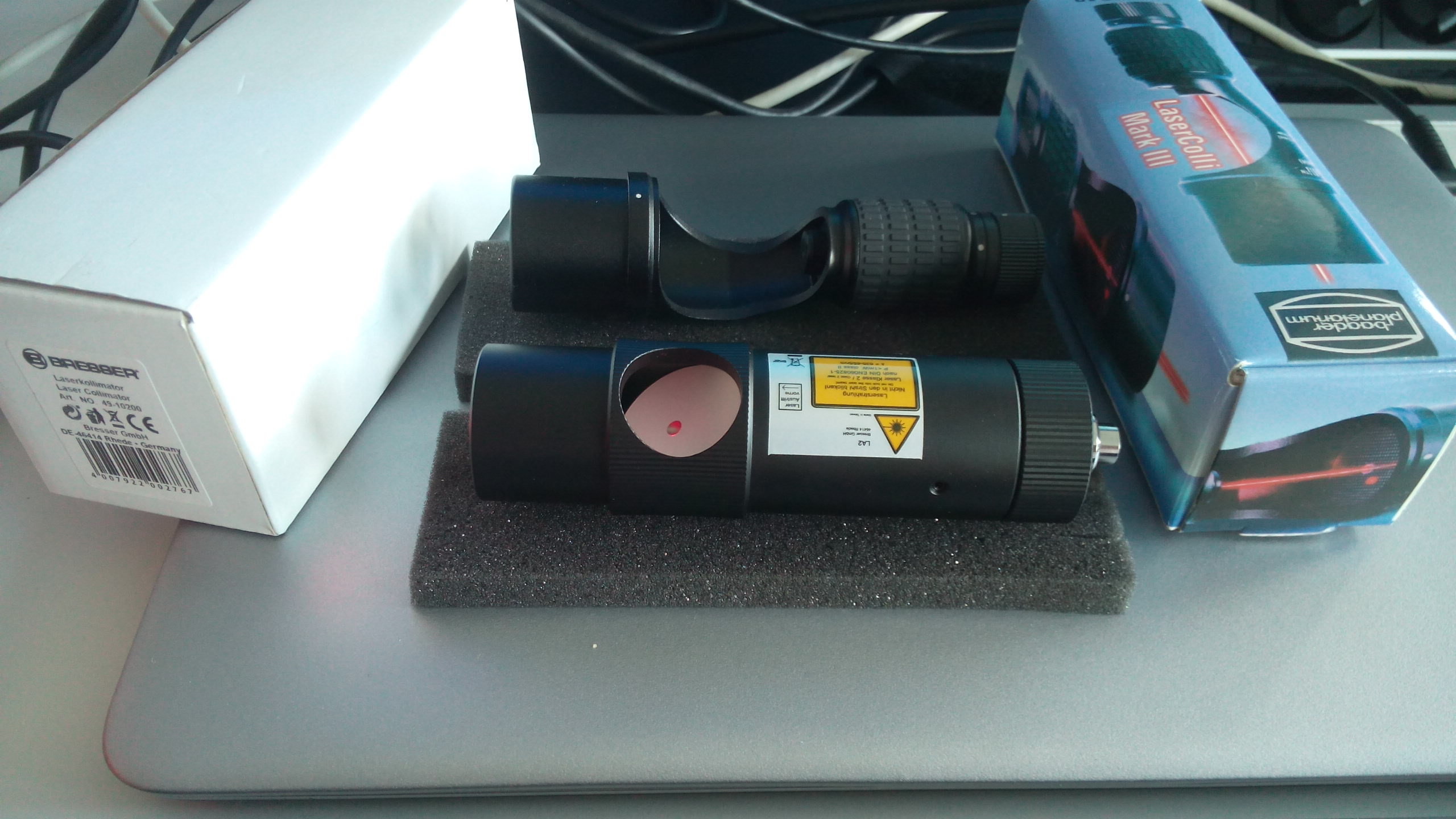

Etant sur le sujet, vu le faux contact récurrent sur mon Baader, j'ai acquis en dépannage un matériel d'expo chez Bresser.
J'ai eu un sans marque précédemment, qui a fini par se dérégler.
Sans marque sur Amazon : multiple intensité, collimation bloquée par joint silicone pas fiable, vis de réglage qui ne tiennent pas
Baader : pinceau fin, corps robuste, alignement précis latéral et dispersion du pinceau mais non modifiable (caché), interrupteur par demi-tour très esthétique mais mécaniquement merdique (ressort et bille pfff on fait plus ça), réservoir à pile acrobatique, les piles se retournent quand on les pose dedans. Visibilité : bof.
Bresser : classe 2 mais pinceau épais et lumineux, mais belle ellipse 2x1mm bien régulière, pré-alignée latéral et dispersion à 10m bonne, collimatable 4 vis, 2x2 opposées et une vis pour le dépoli, ergonomie du coffret à pile avec un petit tube plastique facilitant la mise en position des piles (elles sont du même type que les Baader 3xLR44. Robuste comme un tank. Modèle qui ressemble au Meade, bonne ergonomie.
IMG_20190802_134048.thumb.jpg.fb7b6a6994761662ae1b654595db2f5b.jpgIMG_20190802_175213b.jpg.43f55150e1a90e674e4705a8d0aadba1.jpg
Une bonne surprise : le Bresser est parfait pour la collimation minute et donne une impression de "tout ce qu'il faut".
le spot passe de 1*2mm de 8*15mm à 15m, c'est correct.
J'ai aussi le bresser depuis deux ans,
Je le conseil a chaque fois que quelqu'un demande conseil
Je n'ai jamais eu de problèmes avec,  il tient parfaitement la collim.
Moins cher qu'un baader et et contrairement au baader ce bresser est fiable
Je confirme, la mise en place des piles est délicat chez le Baader, problème avec l'interrupteur tournant, pour l'allumer, je dois pas tourner a fond.
