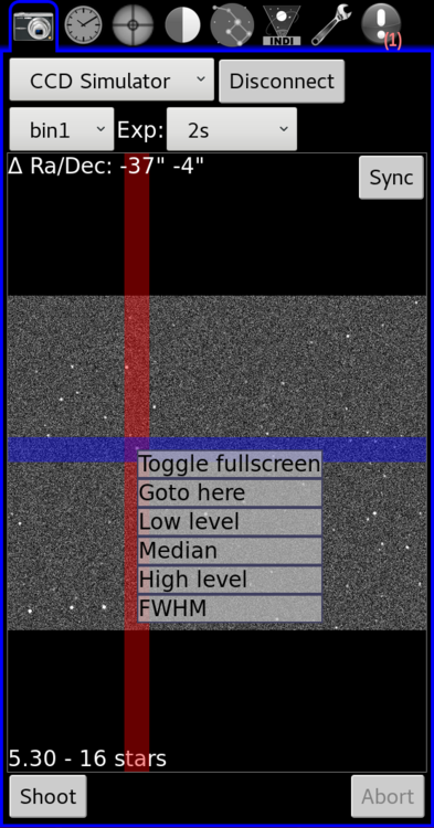

L'interface de prise de vue:

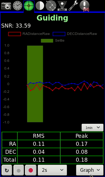

L'interface pour l'autoguidage:

J'ai du mal à voir ce qu'on peut faire avec l'astrométrie, pour réaligner sa cible après un goto (comme l'option Align & Sync sous Ekos, est-ce possible ?).
Également, dans l'onglet focus, peut-on prendre et afficher des images à la suite (framing) en affichant la fwhm pour régler la mise au point ?

L'astrometrie sert effectivement a améliorer la précision du pointage (sync de la monture), et elle peut aussi servir pour affiner le cadrage : dans l'onglet camera (tout à gauche), une fois une photo résolue par astrometrie, tu peux faire "centrer ici" par un clic droit  / appuis long, et ça va centrer le télescope à cet endroit.
Pour le framing, tu peux afficher la fwhm moyenne d'une image (encore clic droit/ appuis long dans l'onglet camera. Il n'y a pas (encore) de mode continu.
L'onglet focuser est utile si tu as un focuseur motorisé : il fait simplement le scan d'une plage et trouve la meilleure fwhm.
