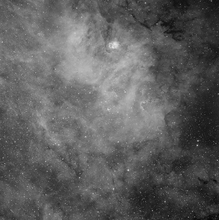

Une petite image  prise entre deux canicules... NGC 6604 est un amas ouvert d'étoiles jeunes entouré par un nuage d'hydrogène (SH2-54).
Je ne l'ai pas vu souvent imagé, pourtant je le trouve plutôt joli... Mais c'est un peu comme IC5068 avec NGC7000 et IC5070. NGC 6604 est situé juste au nord de M16 (qui lui fait de l'ombre ;))
Pour les données d'acquisitions :
Objet : NGC 6604 / SH2 54
Date images : du 26 juin au 06 juillet  2019
Optique : Mirrosphere Stronglight  12"F4
Monture : Paramount MX+
Ccd : Moravian G4-16000
filtres : Astrodon Ha, SII, OIII 5nm
Focuser :Atlas
Guidage : Atik 314L - DO Skymeca 3"
Temp ccd : -10°
Total exposure :22 h
Ha 31 x 900"
SII 30 x 900"
OIII 27 x 900"
Prétraitement et traitement Ha + Mixage SHO avec Pixinsight et finitions avec Photoshop
Voilà déjà la couche Ha (pour les allergiques au SHO ;)) avec la full ici

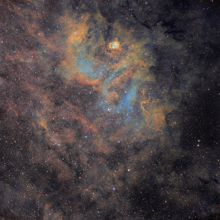

Et la version SHO (la full ici)
Voilà, j'espère qu'elle vous plaira.
Amitiés,
Alexandre
  • J'aime 4
En l'ouvrant dans Pix la dynamique des couleurs est largement améliorée alors que sur la full du site les couleurs sont passées.
Donc dans Pix sur EIZO CS2420 : super dégradés d'orange avec une grande richesse de tons. Pas de saturation notamment dans les poussières, on arrive a clairement distinguer les dégradés en fonction de la densité.
As-tu utilisé le Ha en Lum par dessus ton mix sho? En général ça à tendance à passer les couleurs.
J'aime :)👍
Merci pour vos messages ;)
Axel, c'est curieux en effet ce comportement avec Pix, ça fait la même chose chez moi...
pourtant avec Photoshop j'ai les mêmes couleurs affichées qu'avec Firefox.
J'ai effectivement appliquer la Ha sur ma chrominance mais il y a beaucoup de manip après, je ne me suis pas contenté de ça ;)
De plus, je travaille généralement en AdobeRGB pour mon fichier TIF et après je converti en sRGB avant d’enregistrer en jpg pour le web (sur un NEC Spectraview PA241)
