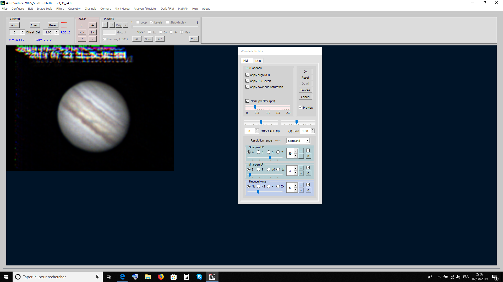

Il faut que tu ajoutes du Denoise, essaie à 0.15 ou 0.20 au niveau 1, les autres niveaux restent à 0
Place ensuite les curseurs de la façon suivante :
niveau 1 à 20%
niveau 2 à 60%
niveau 3 à 30%
niveau 4 à 15%
niveau 5 à 10%
niveau 6 à 5%
et au niveau du sharpen, tous sont à 0.10 au départ.
tu peux les monter progressivement à 0.11 puis 0.12, etc jusqu'à ce que le résultat final te convienne.
tu peux bien sûr tester différentes versions.
on te guidera t'inquiète pas 😉

Le 01/08/2019 à 23:05, sebseacteam a dit :
niveau 1 à 20%
niveau 2 à 60%
niveau 3 à 30%
niveau 4 à 15%
niveau 5 à 10%
niveau 6 à 5%
Bonsoir, je vais essayer ça merci
