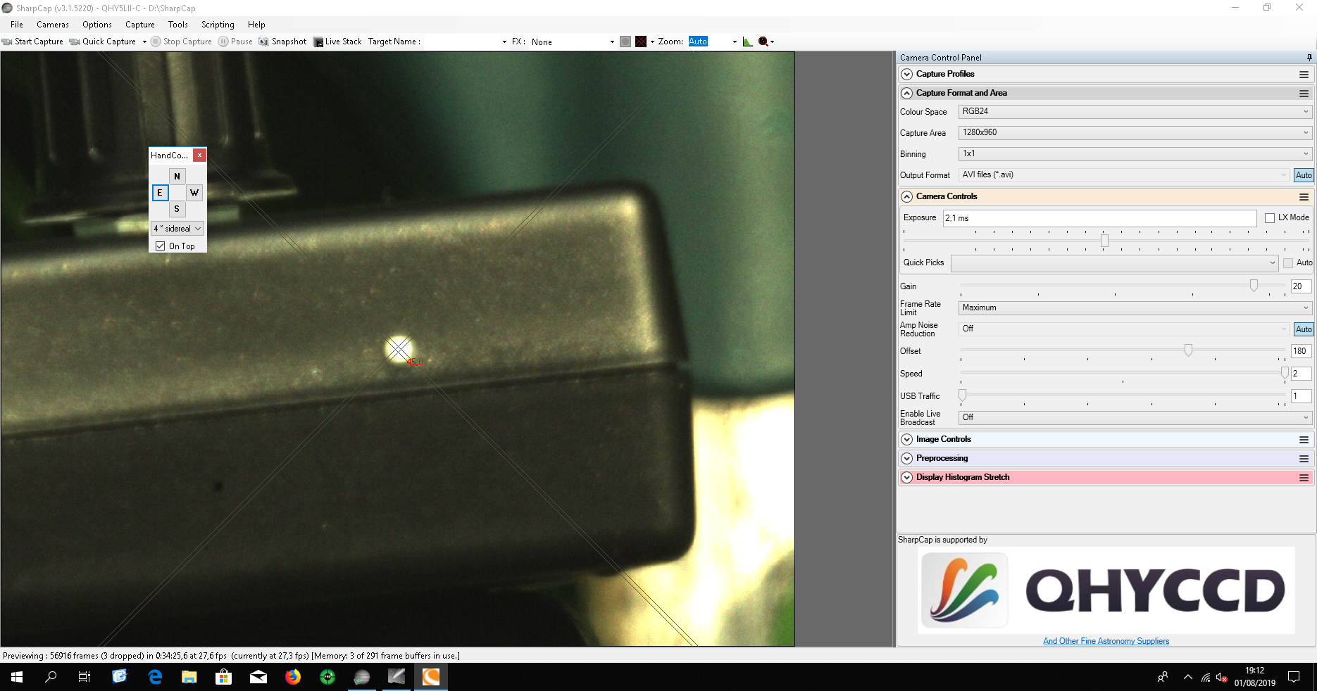

Bon ça a marché, j'ai pu faire ma collimation ! Elle n'était déja pas trop mal, mais c'est la 1ère fois que je vois la figure d'Airy ! Je suis quand même épaté de voir autant de turbu avec une étoile artificielle, je suppose que l'air n'est pas du tout stable dans mon jardin :)

Alors voici pour les détails. J'étais à 30m. J'ai utilisé:
- à l'horizontale
- le corps de ma barlow 3x TeleVue en allonge
- ma CCD QHY5L-II-C
- centrage et acquisition avec SharpCap
- Al's Collimation Aid pour l'étape initiale (mais je ne trouve pas ça super pratique en fait)
- puis une barlow 2x (toujours dans le corps de la barlow 3x) en allonge pour voir la figure d'Airy
C'est une info intéressante en effet pcq dans la plupart des tutos, c'est une collimation à l'oculaire et on parle de grossissement. Ici, je l'ai fait à la CCD.
Arrivé à la figure d'Airy il ne restait qu'un léger décalage, mais par contre là pour savoir quel vis tourner dans quel sens c'est bien plus galère (le truc de mettre son tournevis ou un carton devant ne marche plus).
